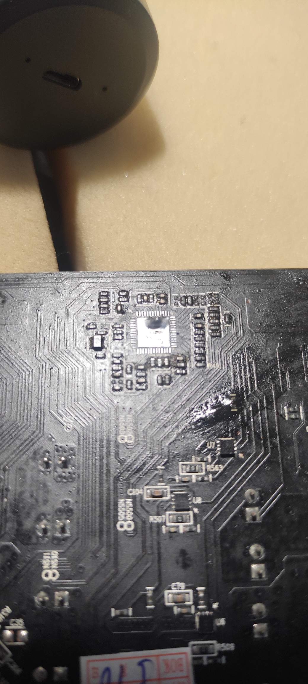

标题: 这种焊盘要怎么上锡呢?

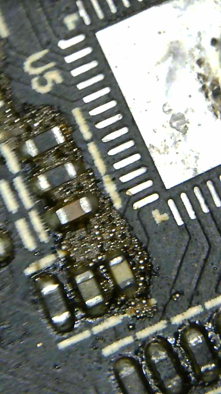

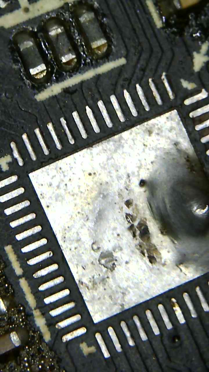

用刀头拖的,拖上去的也就薄薄一层,就是上不去。
作者: WWE.    时间: 2021-10-5 22:32
最笨的办法,用镊子沾锡膏一点一点抹,抹完直接吹化
作者: boystray    时间: 2021-10-6 21:57
在网上找找qfn焊接视频,看看别人。中间是接地的,一般不需要太多锡。芯片上引脚留一点锡。吹上去之后,给引脚拖一遍锡

一根一根的涂吗,我上的锡浆,烙铁摸的,然后锡全跑中间去了引脚上粘不上

最新的技术就是(看视频的)用锡桨刷一遍,再用热风枪350度,吹化了就行。重点是很美观,锡量平均。

有一种锡浆用助焊膏稀释过的,引脚涂一点芯片对好,热风枪吹

我的是内八脚共32脚,这种是外脚。芯片没刀头一半大,只要上锡必然中间满,锡浆涂都不行

吹上去只要中间地没有问题,脚可以用刀头加锡拉一遍。
作者: 717924230    时间: 2021-10-8 07:28
先把芯片定位上去,再从侧面引脚加锡膏,再热风枪吹化,然后烙铁再拖焊洗干净搞定
作者: luolooey    时间: 2021-10-8 07:32
锡浆抹在芯片上,焊上去,再拿下来,焊盘上就有饱满的锡了
作者: 佛山装B    时间: 2021-10-8 09:25
应该也也差不多,只不过顺序要换一下,先把焊盘用吸锡线拖干净,焊盘上少量锡桨,现放芯片到焊盘上,再用风枪350度,吹化就行。这个要多练习。
作者: 冯光炽    时间: 2021-10-8 09:59
看你这个芯片四周都可以放得下烙铁,用烙铁焊上去。先把芯片对准吹上,四周用烙铁焊。

这些都用过了,不好使,现在是焊盘拖干净了,上锡怎么都上不去

就是楼上说的焊锡膏风枪  中间那么大平面用烙铁 有表面张力肯定拖不平  抹点焊锡膏风枪吹化了 收表面自然张力情况下不就应该差不多了嘛
作者: come    时间: 2021-10-8 21:17
我用刀头烙铁上留点锡,pcb上刷点助焊剂,然后一个脚点一下,不拖,锡会留一点在上面,芯片也先上点锡,这样二个差不多了,虽没原厂出来的饱满,但也够连上。

抹点焊膏 烙铁平整干净   芯片引角上一圈锡 风枪450 直接上 抹油吹动      烙铁把引角走一遍
