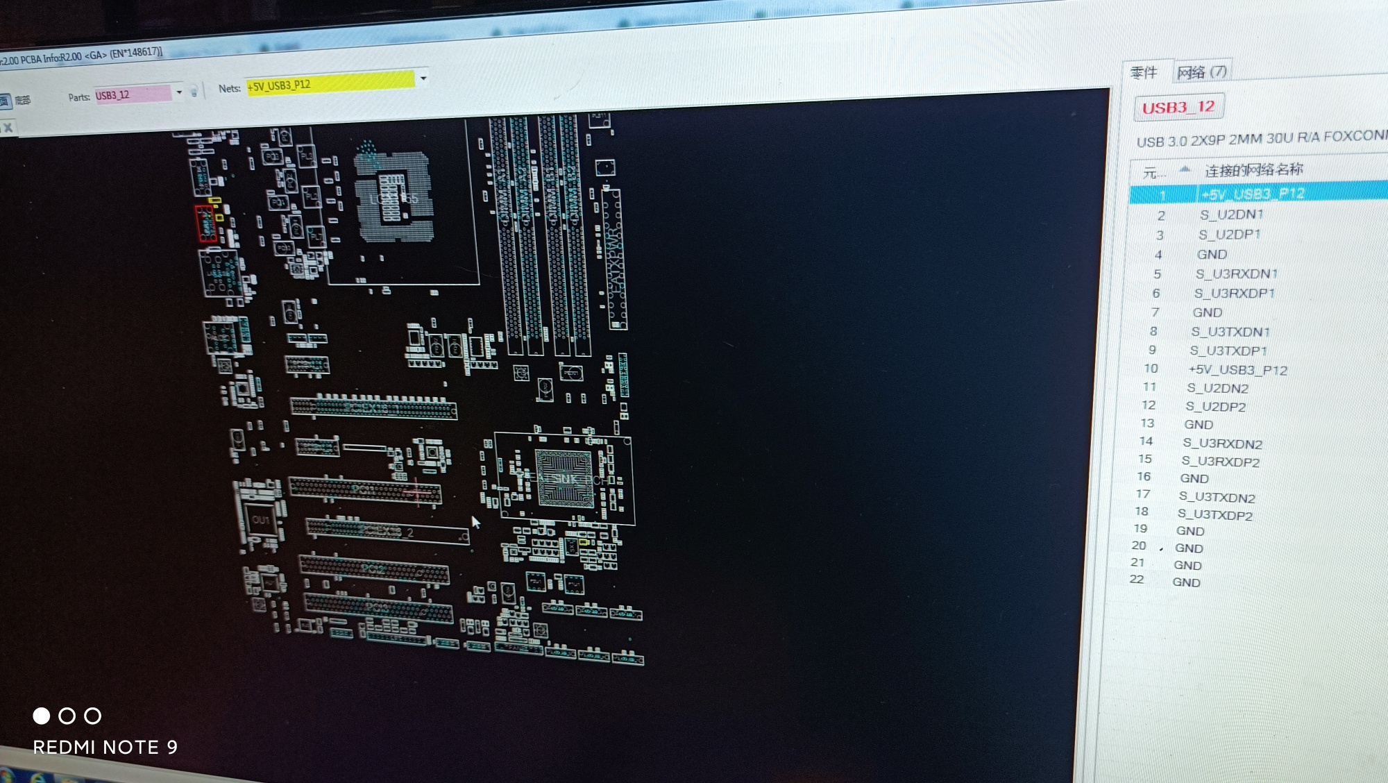

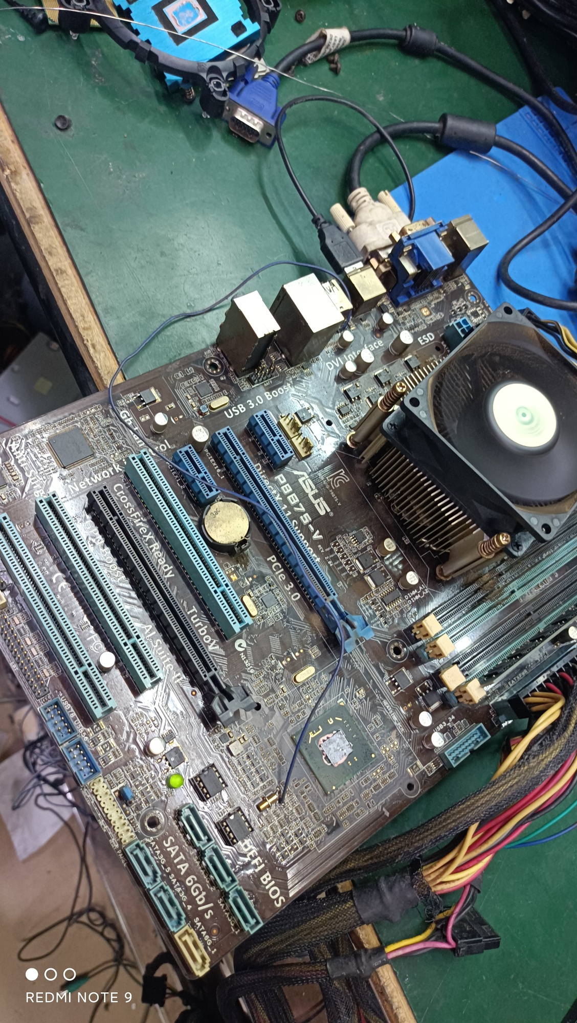

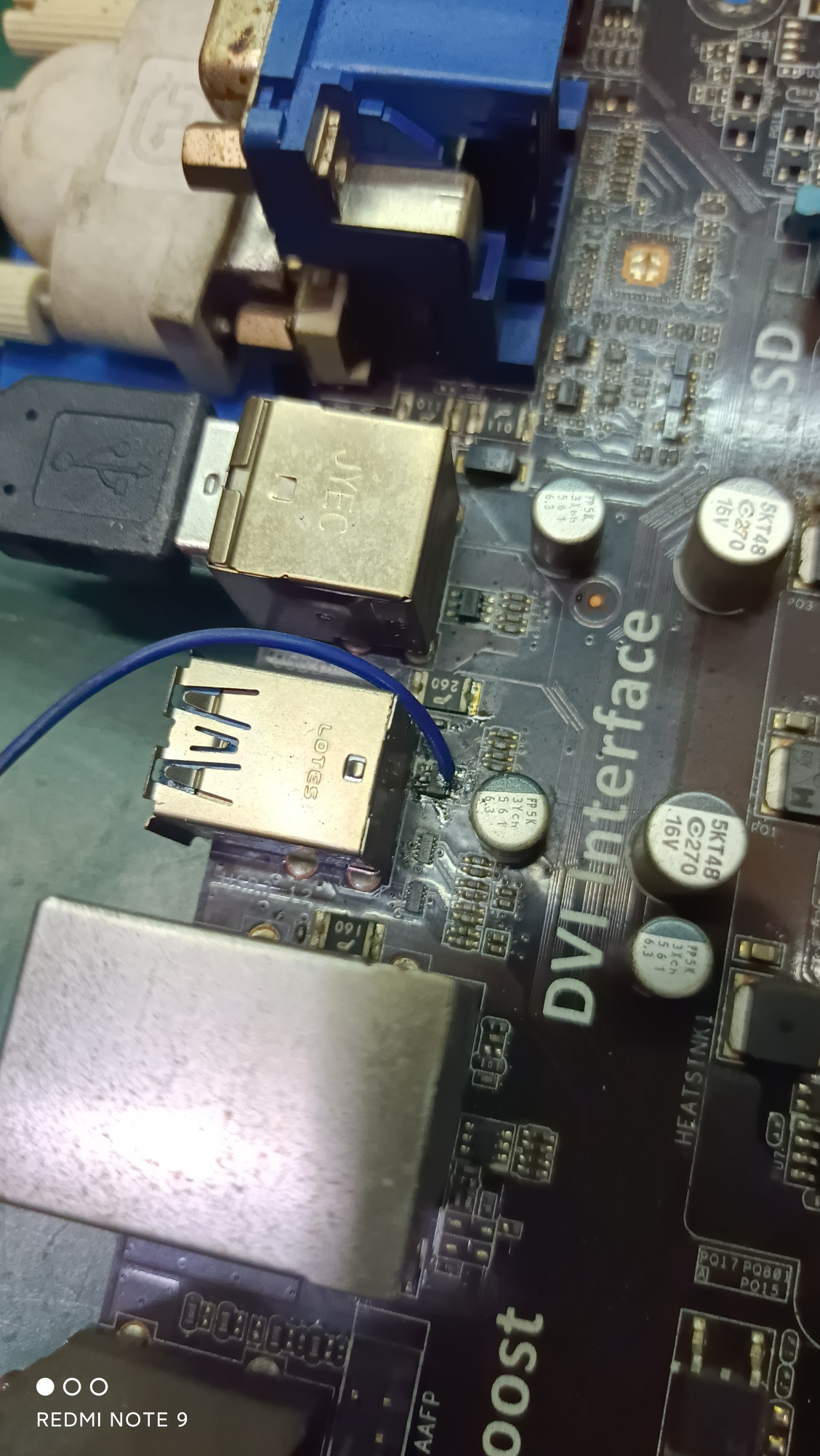

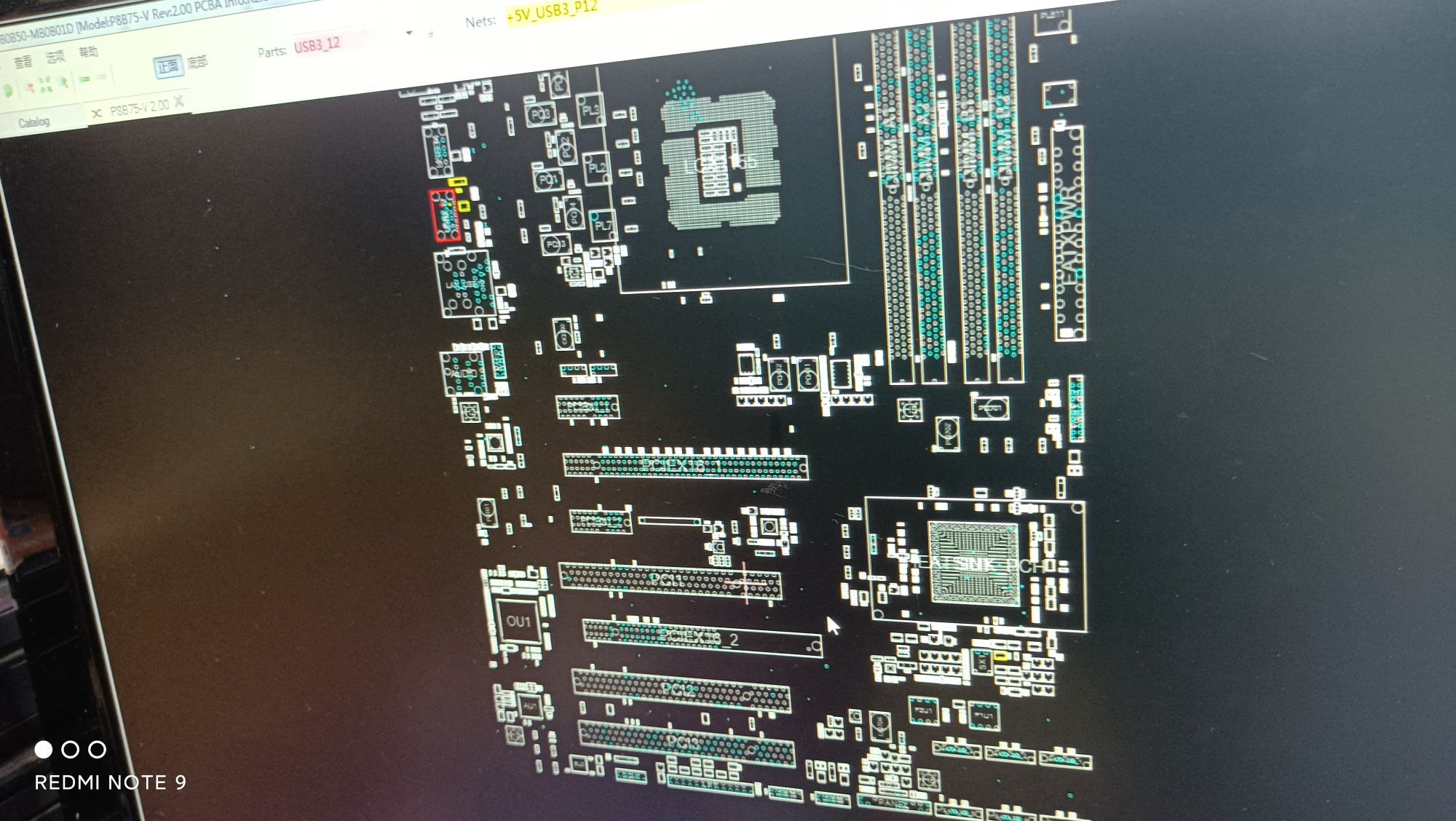

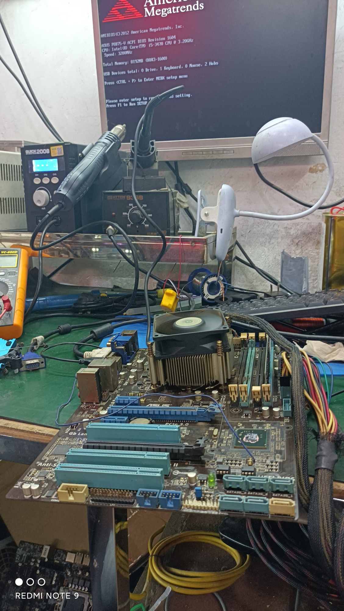

标题: Asus p8b75-v usb过流15秒关机
粗暴简单的处理方法。
关键是能收到钱。
作者: 不能再玩了    时间: 2021-10-6 11:57
换822   472多美观,这个有点不太雅观
作者: xfzl    时间: 2021-10-6 14:22
换个排阻的事,这么长的铜线不要钱啊
作者: cnpillar    时间: 2021-10-6 17:18
其实就是排阻的事情

作者: 提兴电脑    时间: 2021-10-9 02:18
断线了,没有电压跟882没半毛钱关系。
作者: 喻庆国    时间: 2021-10-9 13:01
过流华硕的应该是很好搞的
作者: 提兴电脑    时间: 2021-10-9 13:59
喻庆国 发表于 2021-10-09 13:01
过流华硕的应该是很好搞的
会就简单,没定位不可能修得好
作者: hulang001    时间: 2021-10-9 17:11
以前碰到过排阻虚焊的,也是华硕的板子,加了焊就好了。
作者: wming1128    时间: 2021-10-9 20:52
我也碰到是断线的,不关排阻822的事
