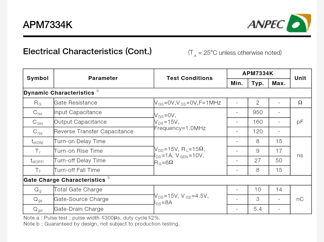

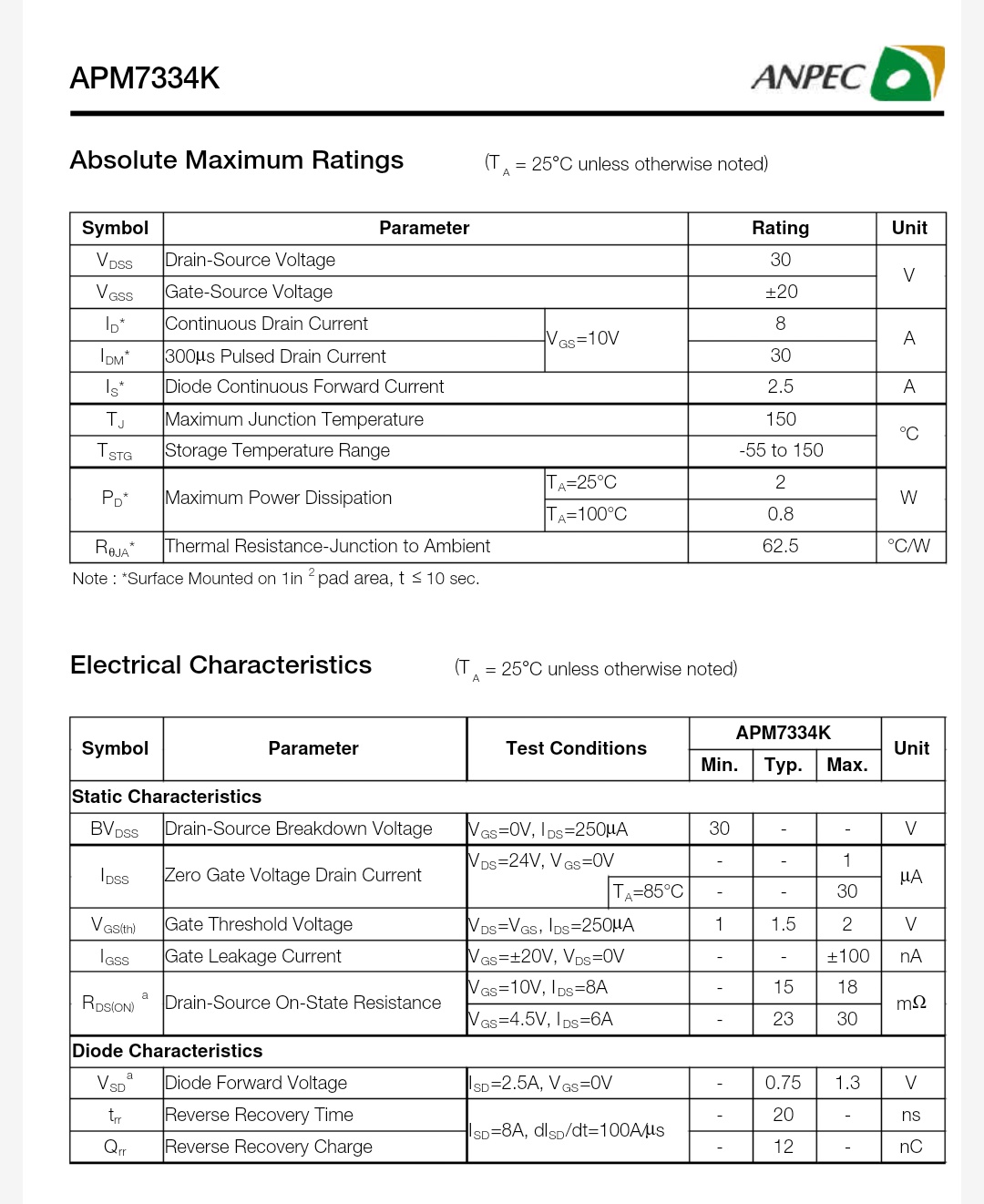

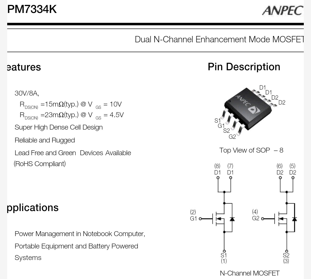

D1是12v,D2无电压,G2短路了,英文文档看不太懂,求问这玩意输入输出电压是多少
作者: qingren    时间: 2021-10-5 12:52
开关管一起换吧
作者: li474352630    时间: 2021-10-5 19:41
管理芯片短路 通常会带着mos一起坏的 建议相关mos G极都测一下
