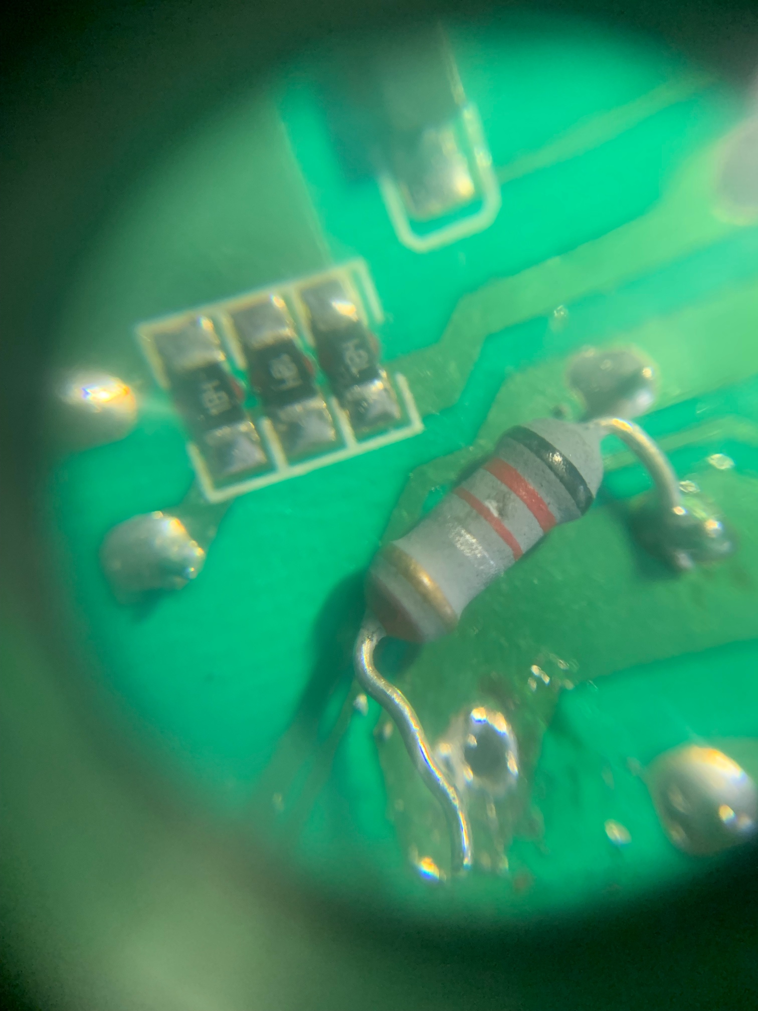

黑红红银金,黑色也能带头吗?请师傅解答下这到底多大阻值?

0.22欧姆的电阻...............

刚看了图纸,确实是0.22,  详情 回复 发表于 2021-10-5 12:15

刚看了图纸,确实是0.22,

确实是0.22欧姆的电阻,见的比较少,属于特殊情况,

可以的,这种都是非常规阻值,记住规律就好

特殊时候有黑色色环开始的

这一看就是0.22欧。倒数第二环是金阻值乘0.1,银乘0.01,就是实际阻值

3842电源里的那个接地电阻 0.22欧

黑0红2红2 银色  0.22

金色代表误差
