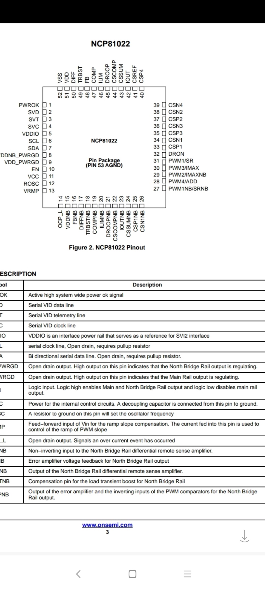

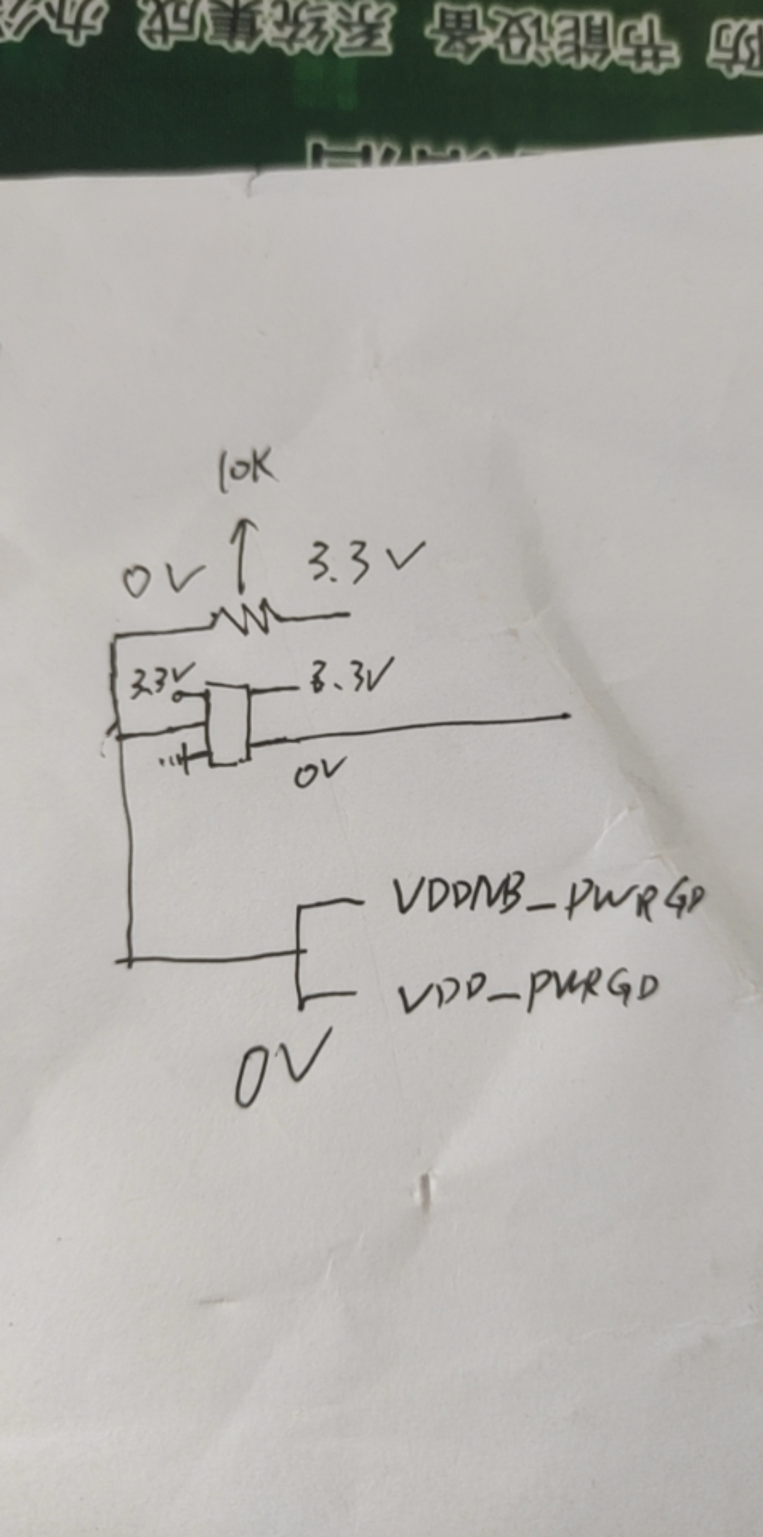

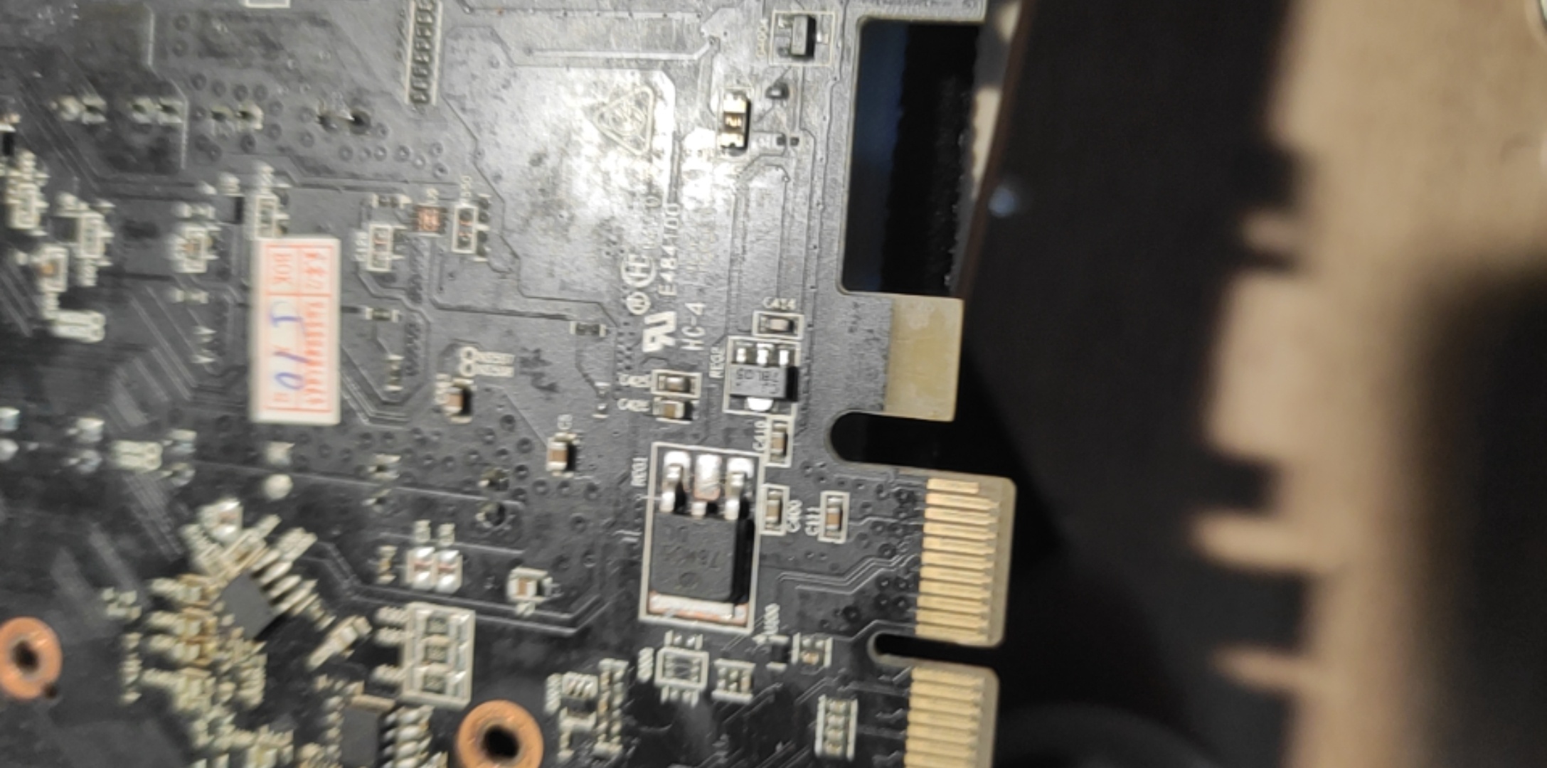

标题: 这两个pwrgd的条件是什么 [打印本页]
作者: 老吴来了    时间: 2021-10-5 08:12
标题: 这两个pwrgd的条件是什么
8 9脚无电压,这两个是由81022发出来还是由哪里过来呢,跑线没跑出来?vin5v,en1.9,vddio 1.8
显存1.5也有
Pwrok 3.3
简单的画了个图,就是这么个情况,电阻和五脚没问题
作者: qq531838377    时间: 2021-10-6 21:33
我刚修到这个芯片的 看图纸vdd vddnb都是反馈电压,81022基本条件也有但就是不出 研究中
作者: 老吴来了    时间: 2021-10-7 00:44
qq531838377 发表于 2021-10-06 21:33
我刚修到这个芯片的 看图纸vdd vddnb都是反馈电压,81022基本条件也有但就是不出 研究中
只要找到这个pwrgd从哪里来的就好办了,芯片我换了两个了,不知道是芯片问题还是我没焊好,感觉这种芯片太难焊了
作者: 老吴来了    时间: 2021-10-7 13:35
qq531838377 发表于 2021-10-06 21:33
我刚修到这个芯片的 看图纸vdd vddnb都是反馈电压,81022基本条件也有但就是不出 研究中
修好了说一下,你的en是不是1.9,难道是开启电压低了?
作者: mastjoy    时间: 2021-10-7 20:14
本帖最后由 mastjoy 于 2021-10-7 20:16 编辑
这个应该是电源管理芯片吧?感觉这8和9应该是内存什么得复位信号,可能是接地,具体应该查一下数据手册或者测量一下阻值。应该不参与CPU供电复位。
作者: 老吴来了    时间: 2021-10-9 00:04
mastjoy 发表于 2021-10-07 20:14
本帖最后由 mastjoy 于 2021-10-7 20:16 编辑
这个应该是电源管理芯片吧?感觉这8和9应该是内存什么得复位信号,可能是接地,具体应该查一下数据手册或者测量一下阻值。应该不参与CPU供电复位。
还是是没焊好的原因,重新上锡重焊后这两个电压出来了,但是核心电压还是没出来
作者: 老吴来了    时间: 2021-10-11 23:17
qq531838377 发表于 2021-10-06 21:33
我刚修到这个芯片的 看图纸vdd vddnb都是反馈电压,81022基本条件也有但就是不出 研究中
老哥修好了没?
作者: -我心飞翔    时间: 2021-10-12 08:20
81022的输出信号,主要作用是开启内存供电
作者: 龙♀叁♂少    时间: 2021-10-12 08:28
应该是4+1电源管理芯片,VDD PWRGD应该是核心电源好,开漏输出。VDDNB PWRGD应该是核显或NB供电电源好,开漏输出。
作者: 老吴来了    时间: 2021-10-12 08:33
龙♀叁♂少 发表于 2021-10-12 08:28
应该是4+1电源管理芯片,VDD PWRGD应该是核心电源好,开漏输出。VDDNB PWRGD应该是核显或NB供电电源好,开漏输出。
新人表示看不懂,开漏是什么意思啊,
作者: 老吴来了    时间: 2021-10-12 08:37
本帖最后由 老吴来了 于 2021-10-12 10:38 编辑
-我心飞翔 发表于 2021-10-12 08:20
81022的输出信号,主要作用是开启内存供电
哦,52脚vdd也是开漏输出吗?我换了两个芯片都是从坏卡上拆的,可能是芯片都是坏的,条件都正常就是出核心
作者: 龙♀叁♂少    时间: 2021-10-12 08:37
老吴来了 发表于 2021-10-12 08:33
新人表示看不懂,开漏是什么意思啊,
电源芯片正常输出后。内部不再拉低,外围上拉电阻拉高信号去向下一级
作者: 龙♀叁♂少    时间: 2021-10-12 08:41
老吴来了 发表于 2021-10-12 08:37
哦,52脚vdd也是开漏输出吗?我换了两个芯片都是从坏卡上拆的,可能是芯片都是坏的,箱件都正常就是出核 ...
不一定。现在的VRM芯片,有供电  驱动供电  EN后,芯片等待vid或者SVID发出识别指令才开始工作。正常输出后才有PG开漏发出
作者: xz718082150    时间: 2021-10-12 09:43
老吴来了 发表于 2021-10-12 08:33
新人表示看不懂,开漏是什么意思啊,
就是芯片本身不输出高电位,只是不拖后腿了,靠外部电压拉高
作者: A10849225471    时间: 2021-10-12 22:44
老吴来了 发表于 2021-10-12 08:33
新人表示看不懂,开漏是什么意思啊,
你可以把开漏想成和这芯片无关  意思是外部电路他不管了。
作者: qq531838377    时间: 2021-10-20 11:16
修好了 你重点查下芯片的供电,我的是电阻贬值拉低了5v
作者: 老吴来了    时间: 2021-10-20 11:25
qq531838377 发表于 2021-10-20 11:16
修好了 你重点查下芯片的供电,我的是电阻贬值拉低了5v
我这个还没好,mos小八脚控制管没en,连到81022的,不知道是芯片没发出来还是被拉低了。买了两个新的81022还在路上
作者: 老吴来了    时间: 2021-10-21 20:43
qq531838377 发表于 2021-10-20 11:16
修好了 你重点查下芯片的供电,我的是电阻贬值拉低了5v
不对啊,5v是直接连到7bl 05芯片上的没有电阻
作者: qq531838377    时间: 2021-10-29 09:16
老吴来了 发表于 2021-10-21 20:43
不对啊,5v是直接连到7bl 05芯片上的没有电阻
你还是找个图纸看看吧
作者: 老吴来了    时间: 2021-10-29 09:24
qq531838377 发表于 2021-10-29 09:16
你还是找个图纸看看吧
找不到这个型号的图纸
