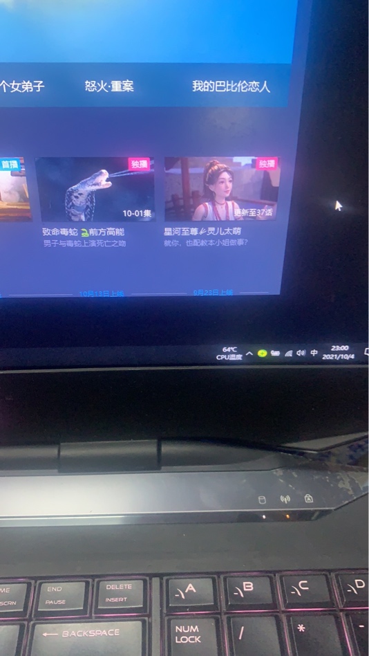

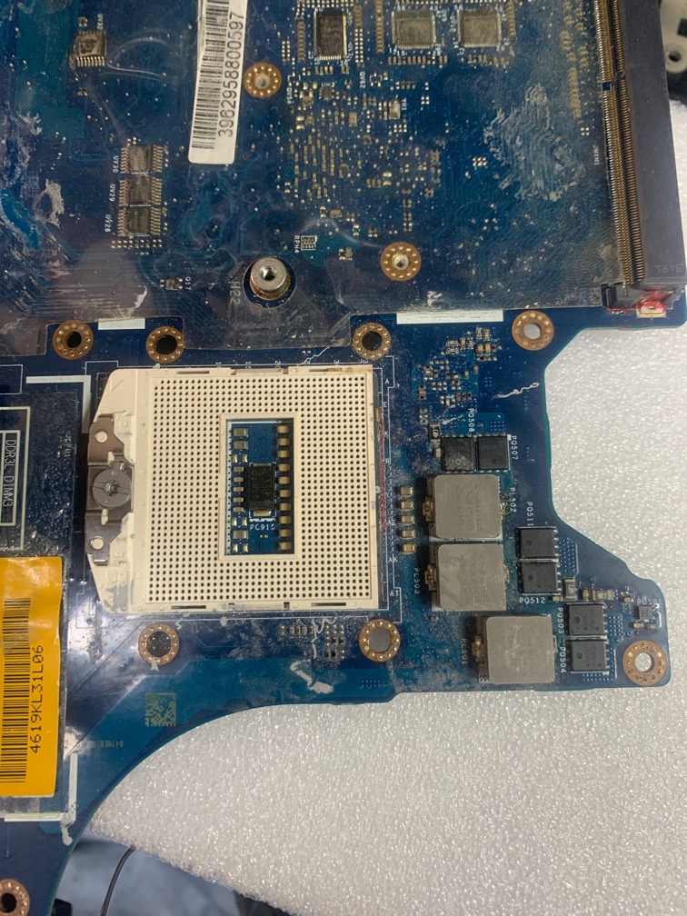

外星人17xr5老款笔记本 不装cpu三个电感发烫电流0.6a左右、各位师傅、维修这笔记本以为发现这三个电感 不装cpu也发烫 而且烫的厉害、最少有60度以上!都没负载为什么会发烫 看了点位图 量各个脚对地没有短路 cpu电感输出是1.7v正常!就不明白为什么会烫 开机稳定的确很高动不动就90度 用了水冷也无动于衷!

没装cpu 电压1.7v 电感很烫 、电流0.5a 断开电感1.7v电压没有了、也不烫了、整机电流下降到0.3a左右!
