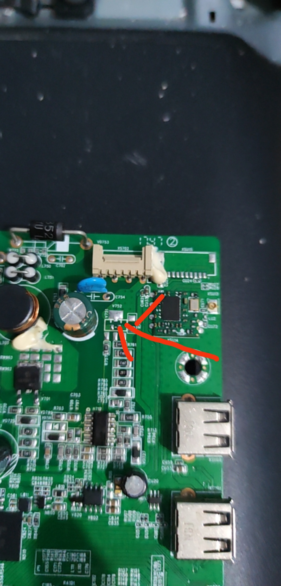

标题: 康佳32寸彩电,这个三极管每个角都短路,请问这,这是什么三极管可用什么代替? [打印本页]

这个就是普通N沟道场效应管,用耐压大于200V,电流3A左右的管代用就行,这个管击穿的话,要检查一下灯条!

给一份图纸你参考一下,电路应该差不多的。

作者: jjjwjh    时间: 2021-10-5 09:08
没有图纸,查不了,网上也搜不了康佳LED32K1000A,老师有图纸吗,谢谢
