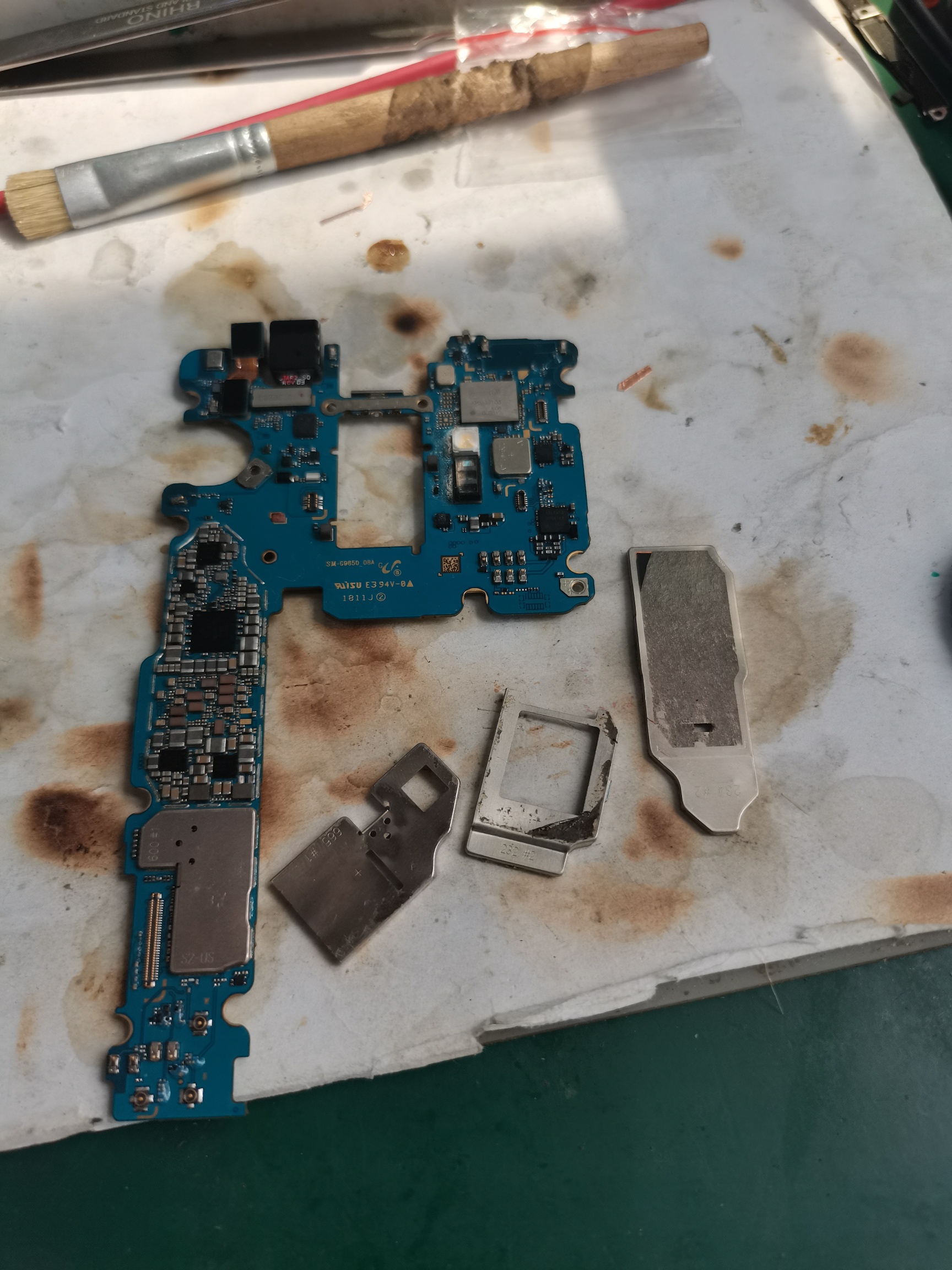

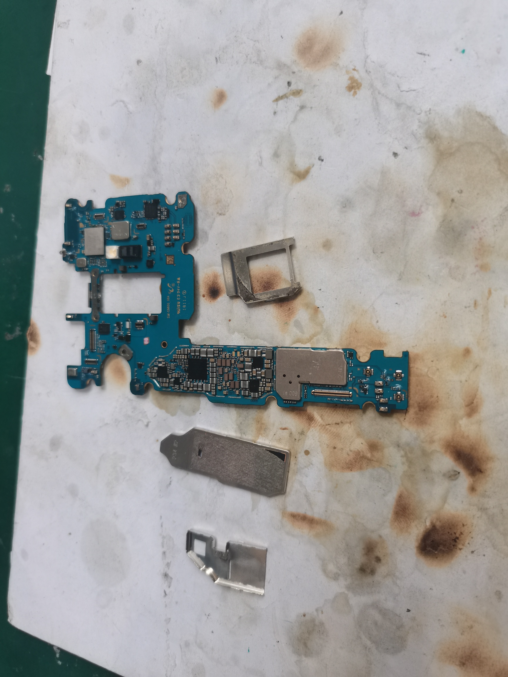

重摔机风枪快速取下副电源屏蔽罩,反复测量没有短路。由于三星手机目前国内数量不多。能借鉴经验的很少。接着风枪快速取下主电源屏蔽罩,1个电感掉下来了,用镊子反复触碰主电源周边电感发现又有一颗掉下来了。
把掉落的电感更换补回,加电还是漏电50ma,按下开机键无反应,开机键有1.8V电压。

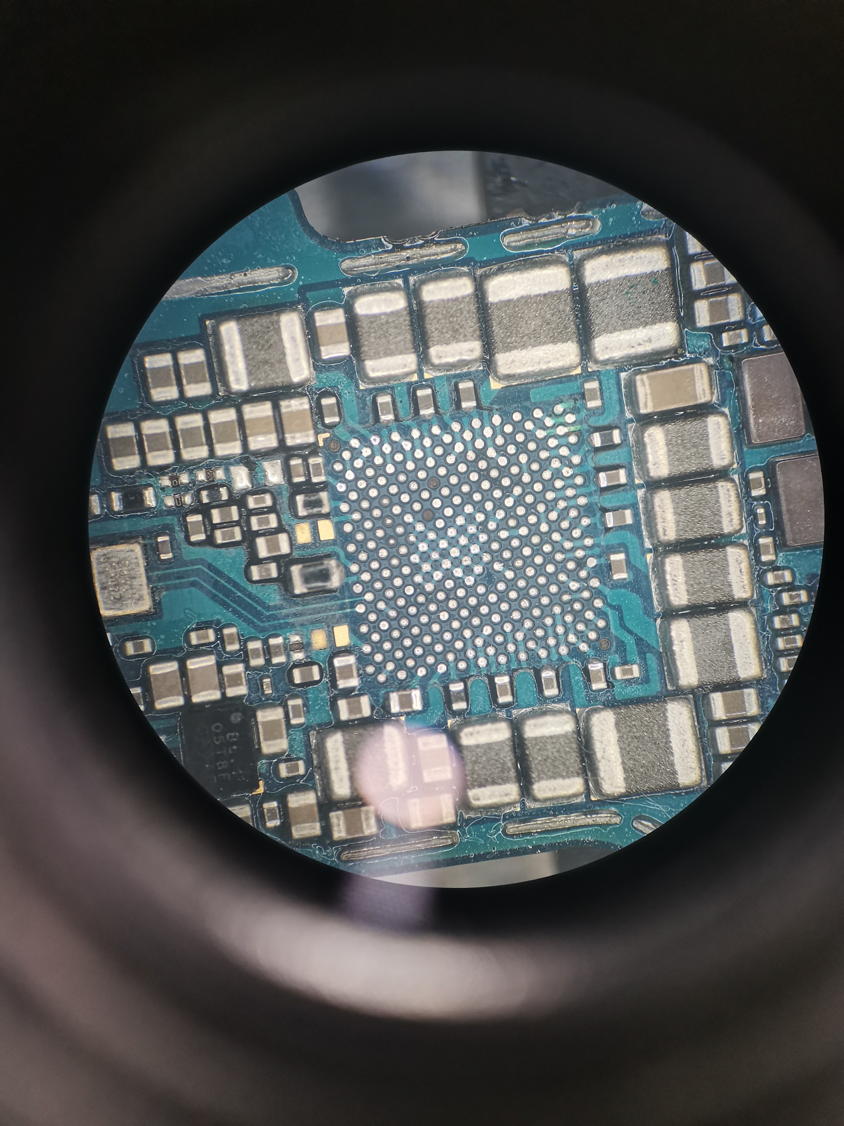

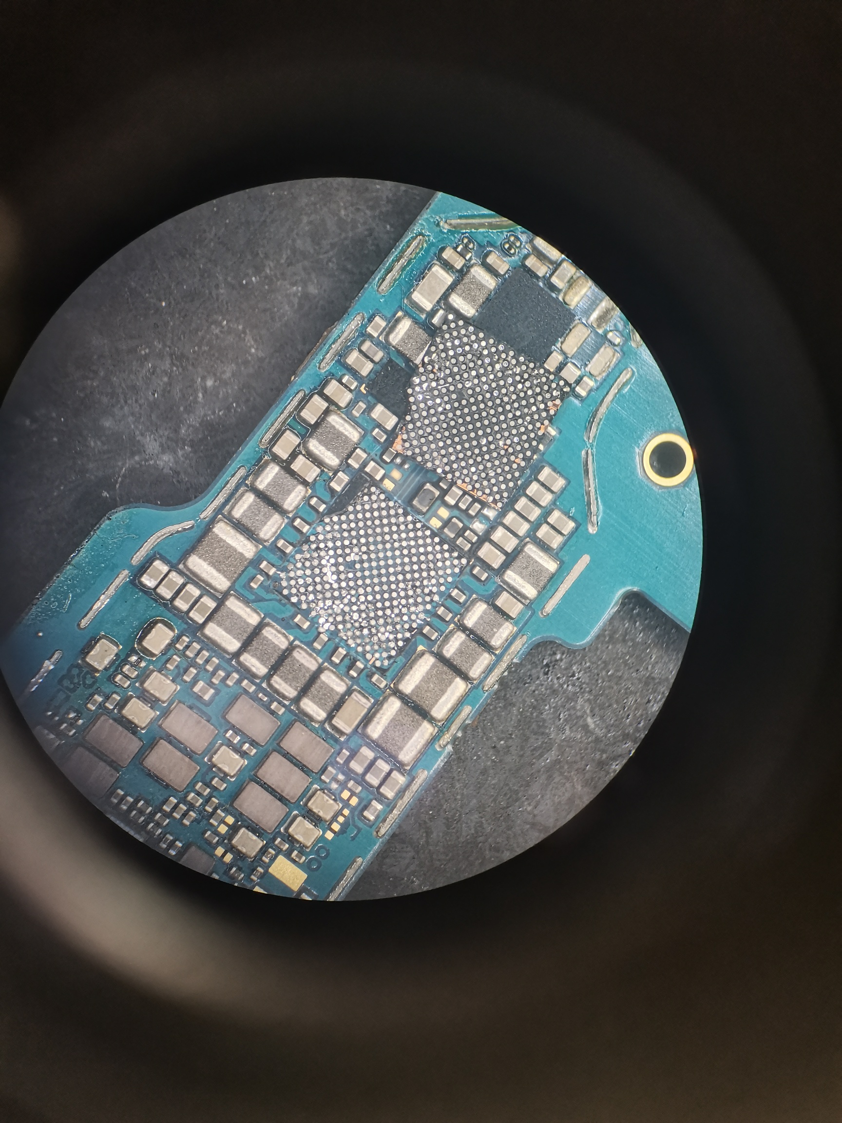

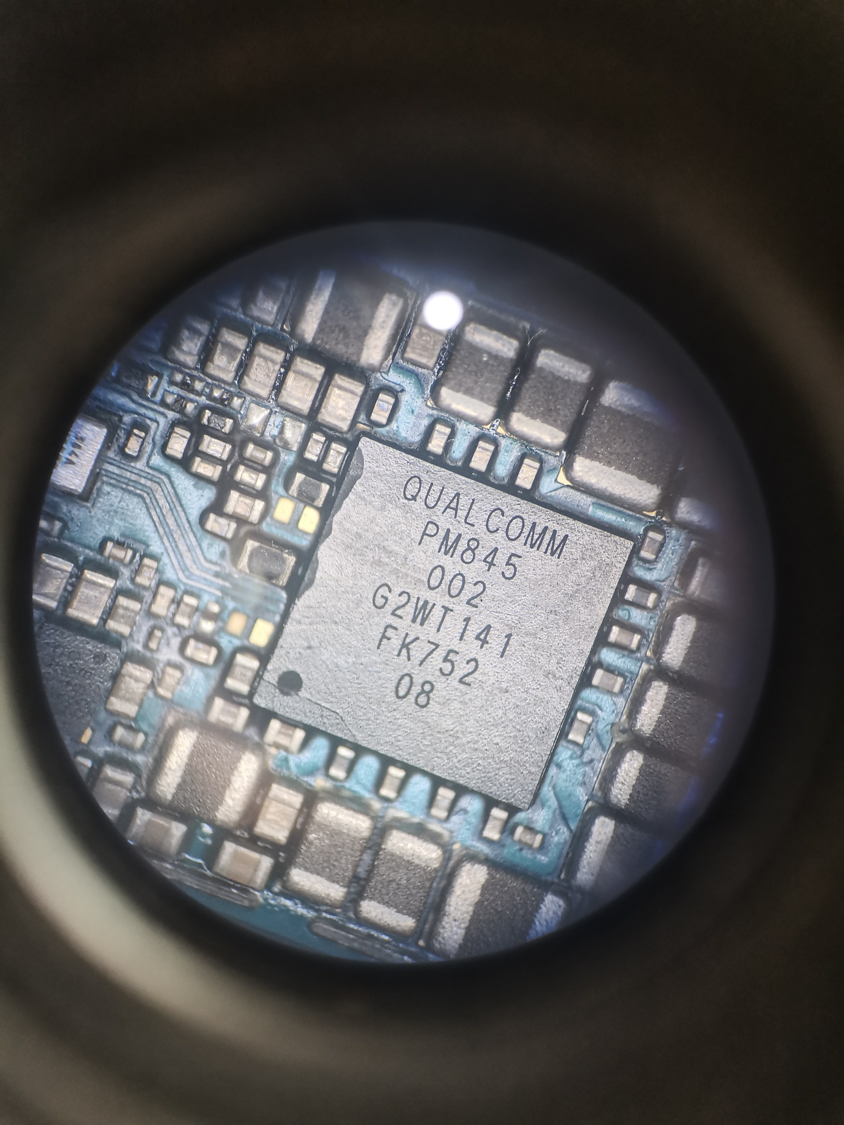

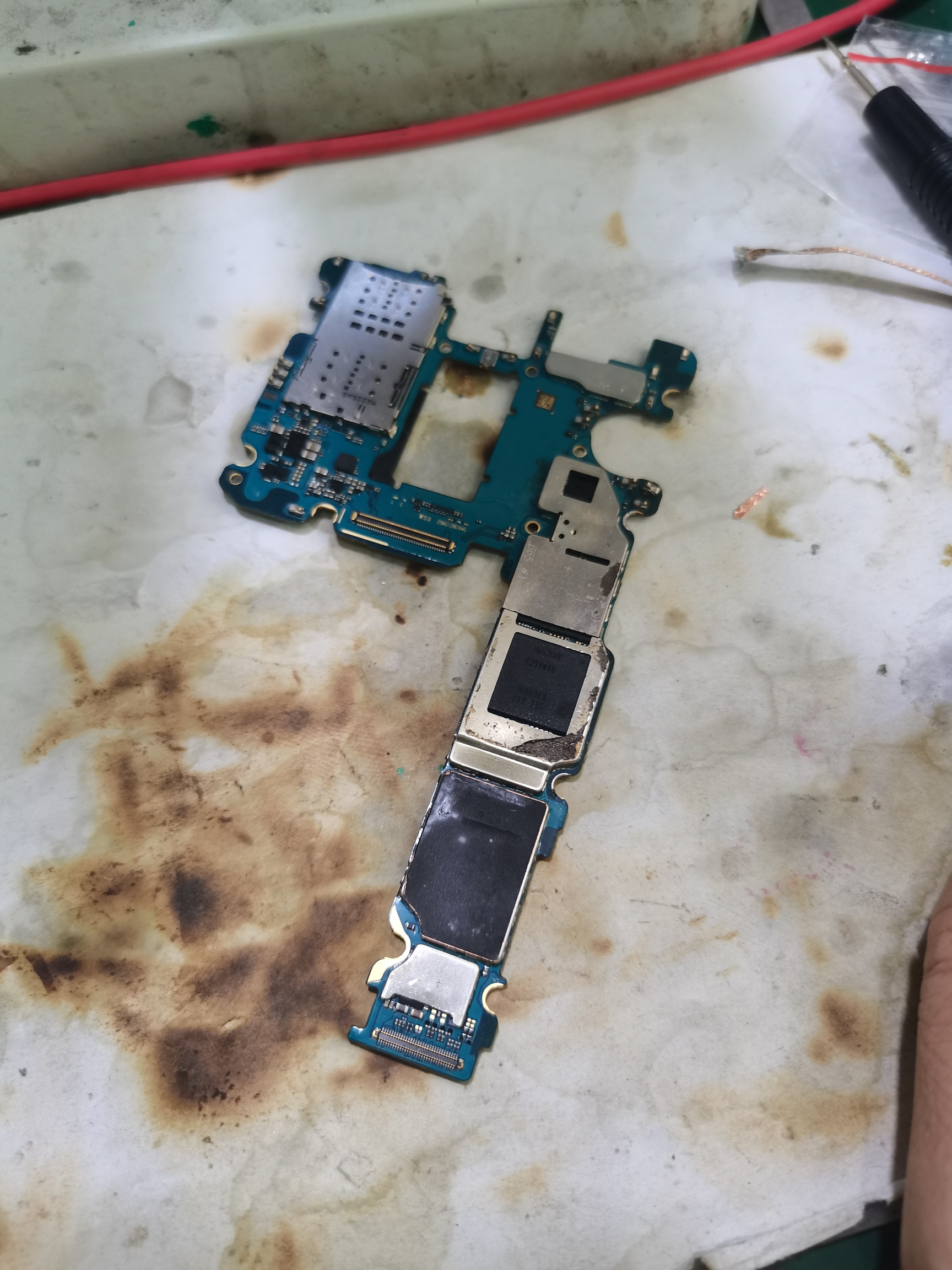

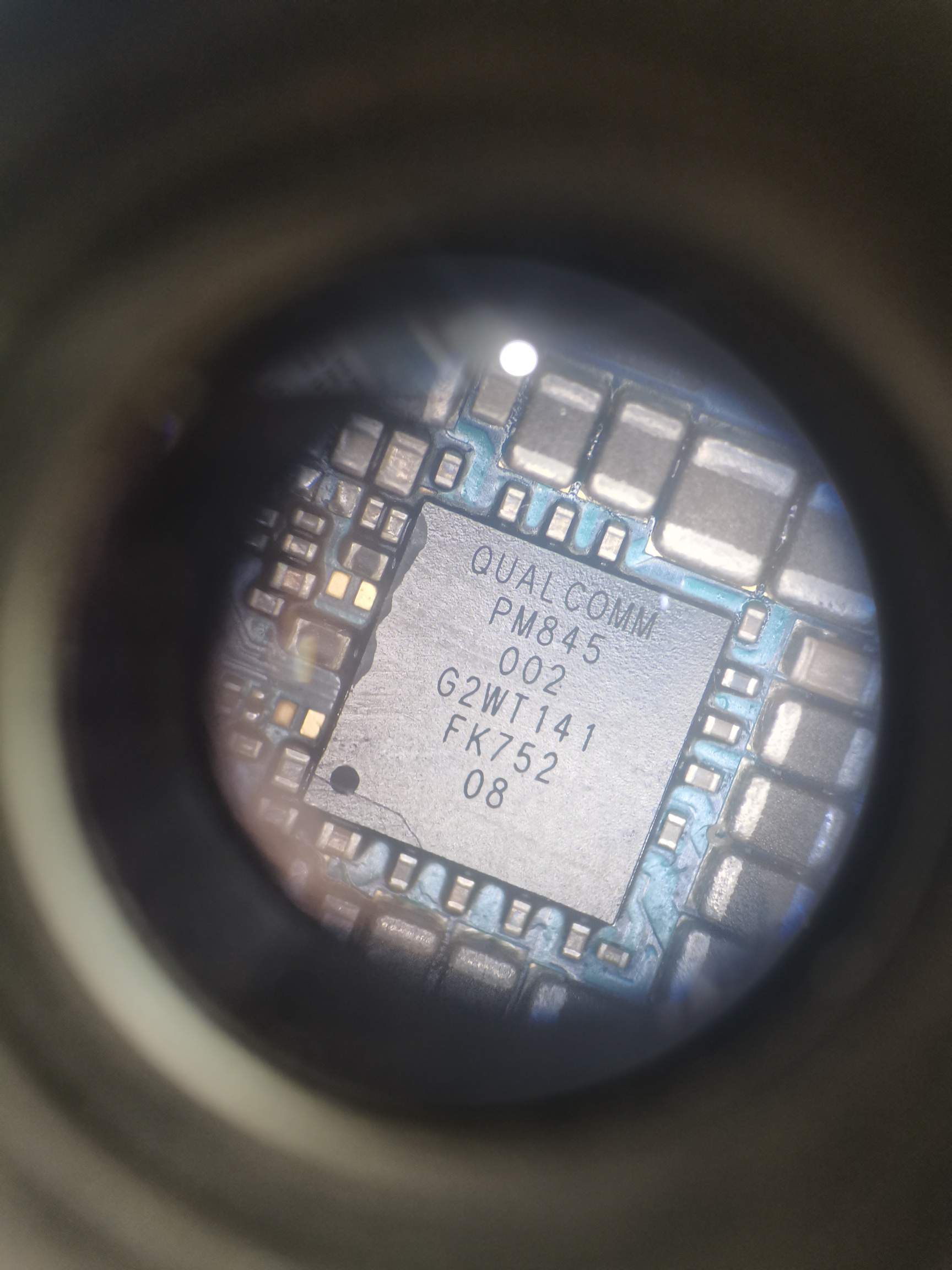

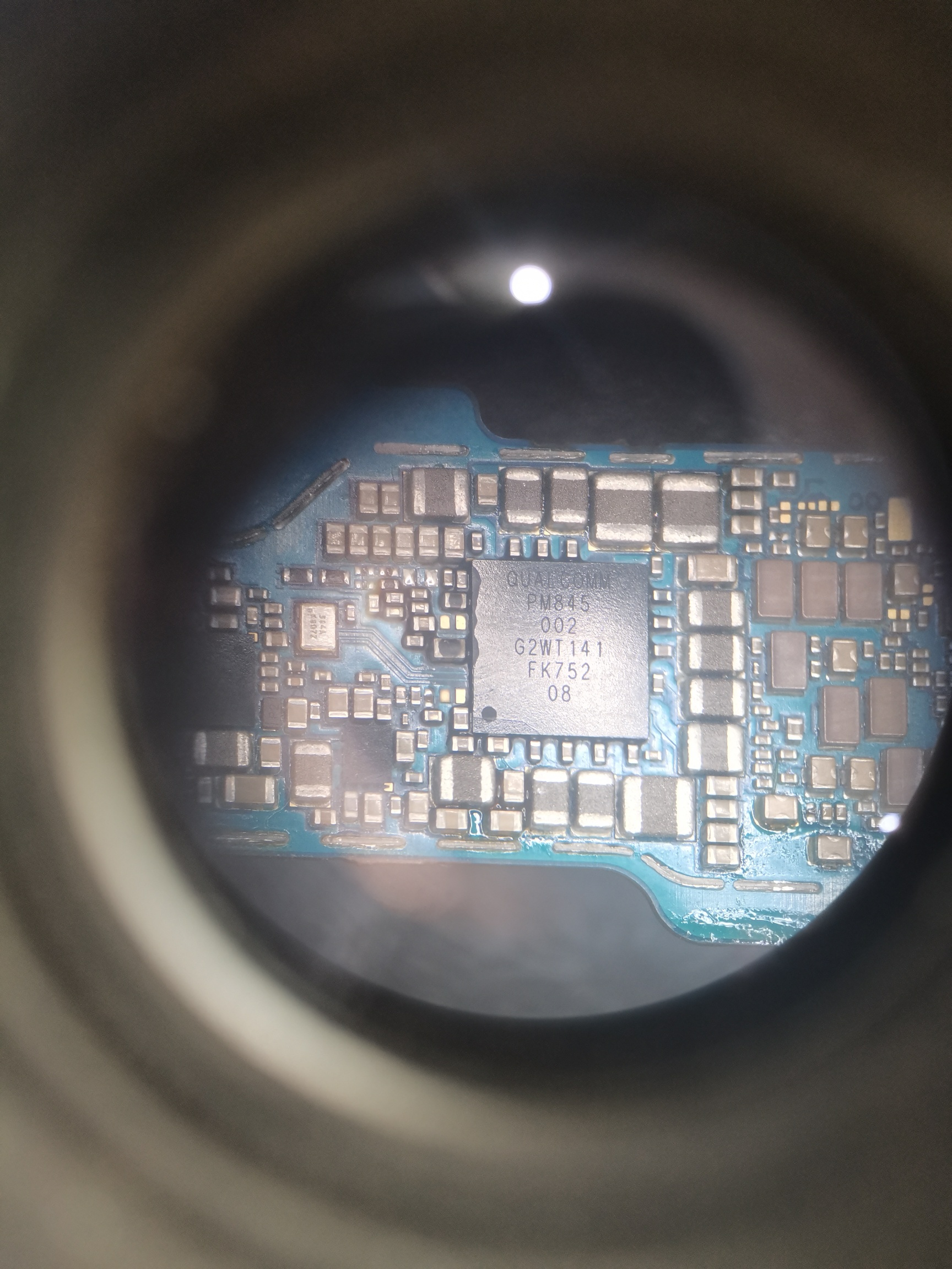

反复几次测量主副电源周边均无短路,着重检查芯片。发现主电源芯片有裂痕,好家伙。但是此芯片是封胶芯片,背面是硬盘和主CPU。温度掌控不好就凉凉。
对自己要有信心,就有了如下的图片。

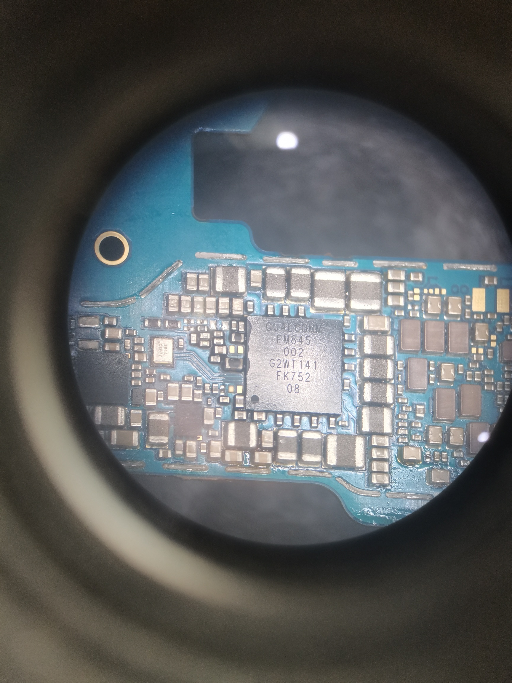

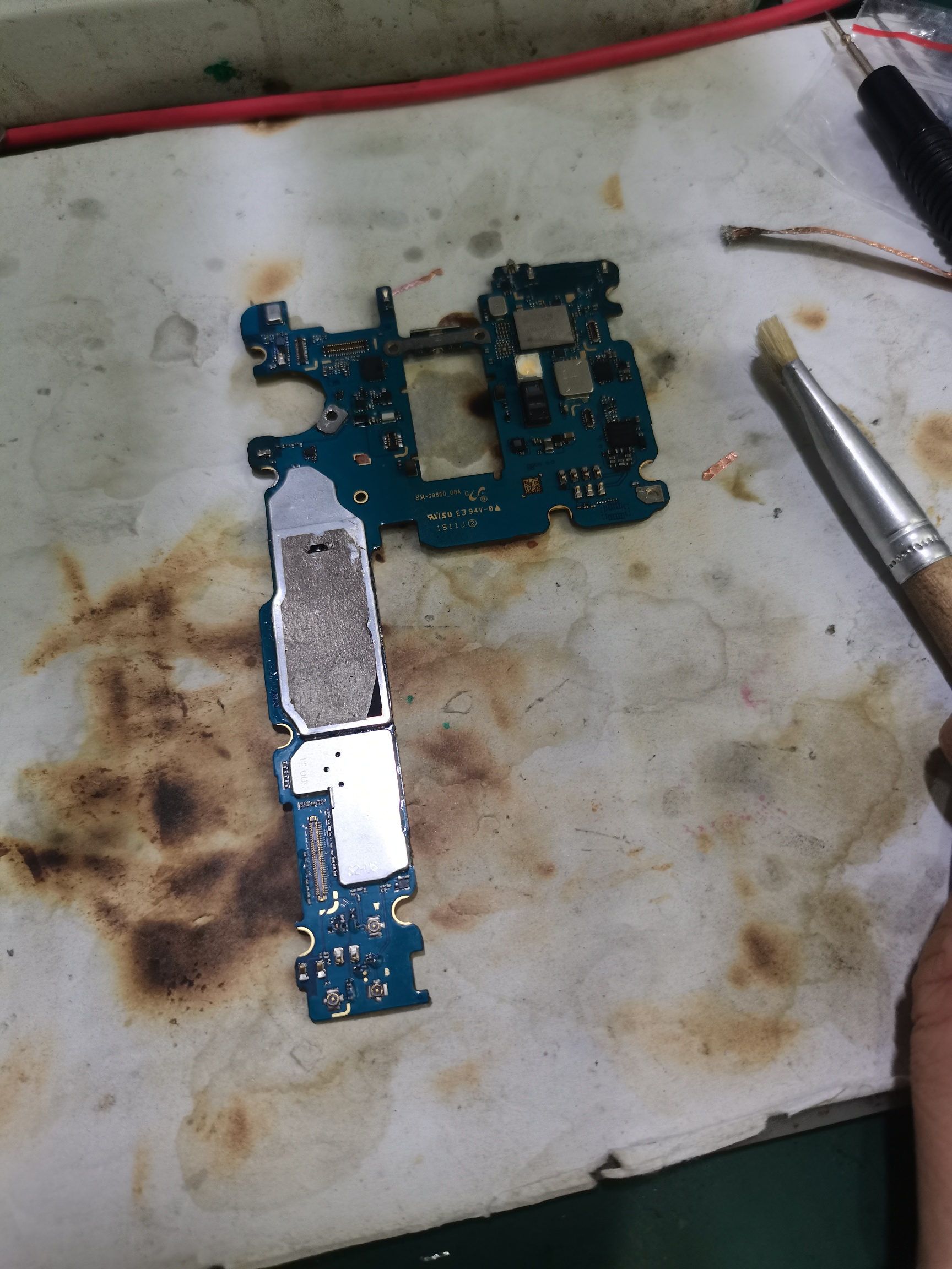

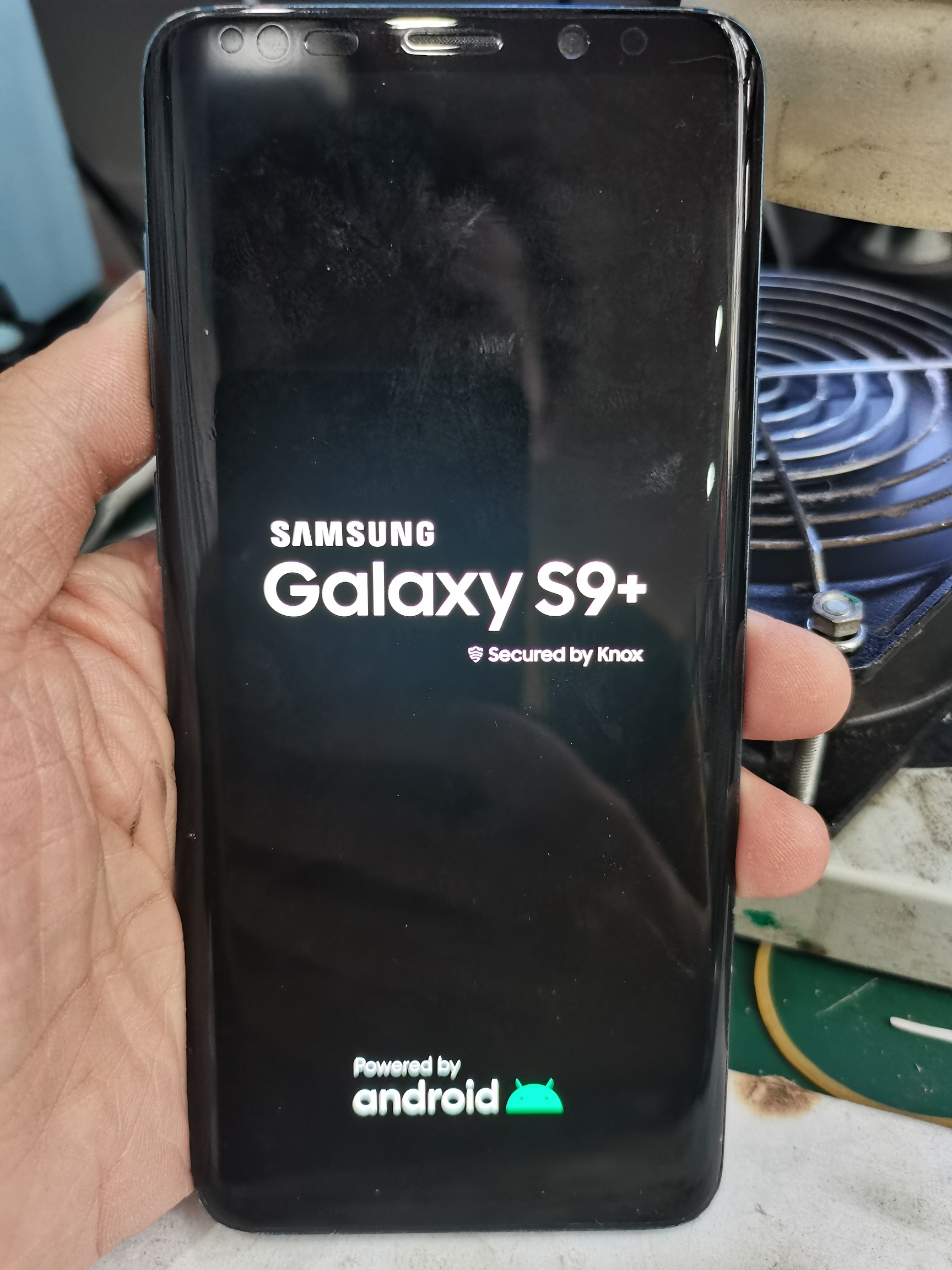

目测掉点全部为空点,背面主电源和CPU正常,加电没有漏电。和顾客沟通后订芯片。芯片到了就有了如下照片。风枪依旧把屏蔽罩装回去。测试屏幕正常。手机测试后摄像头无法正常打开。和顾客沟通此手机资料保住就行。至此,三星S9+重摔成功保资料修复成功。
总结:重摔机重点检查主副电源有无短路,芯片有无破损。维修手工要练好。国庆节月饼大神路过郴州下次记得下高速嗦粉。祝大家国庆快乐!
