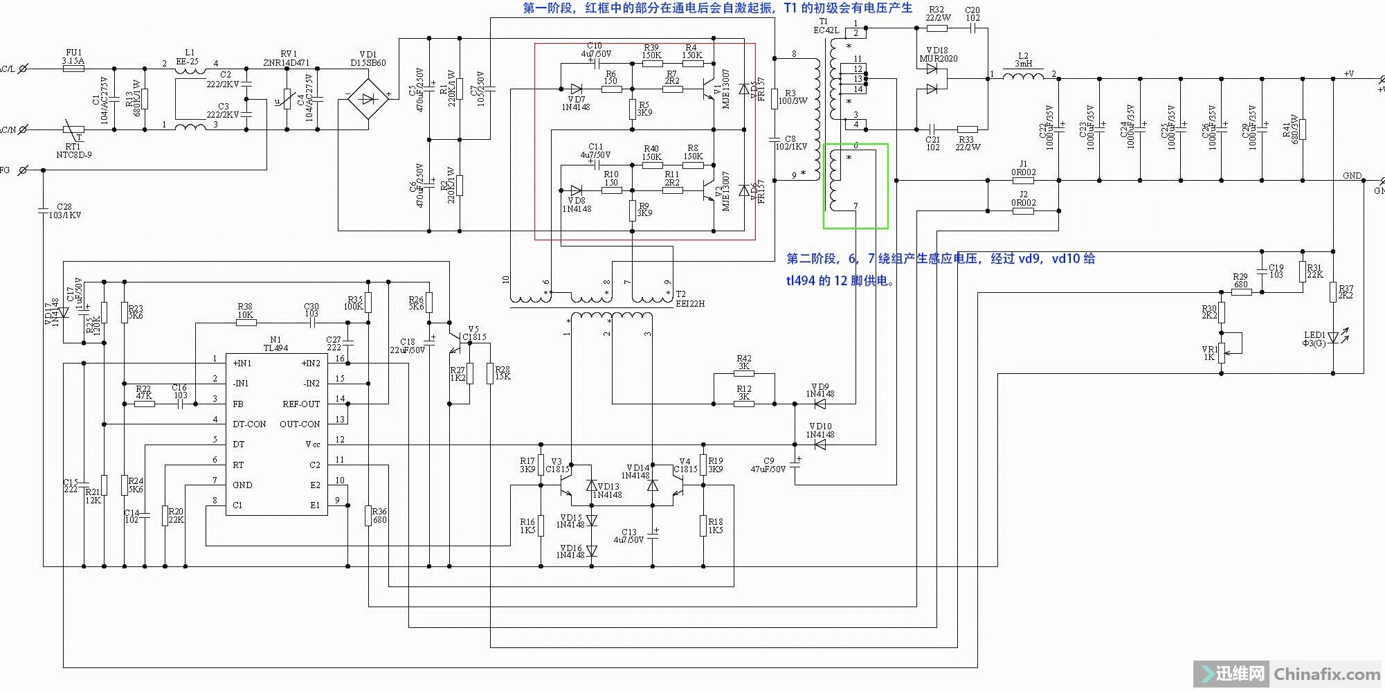

标题: EVO 500W電源故障 風扇不轉 沒有供電輸出 [打印本页]
作者: 偉偉    时间: 2021-10-3 23:41
标题: EVO 500W電源故障 風扇不轉 沒有供電輸出
EVO 500W電源故障 風扇不轉 沒有供電輸出請教各位大大指導,尋求維修思路或線路圖~~~~~~謝謝
EVO 500W
作者: oluolio    时间: 2021-10-4 00:16
上电有输出么,整流桥MOS管PFC DCDC降压 基本上小故障都解决了
作者: 偉偉    时间: 2021-10-4 11:54
oluolio 发表于 2021-10-04 00:16
上电有输出么,整流桥MOS管PFC DCDC降压 基本上小故障都解决了
二顆大電容有量測到DC150V左右
作者: 619881623    时间: 2021-10-4 12:35
有知道的大佬吗
作者: 偉偉    时间: 2021-10-4 13:30
這顆電源供應器常常出現新品拆封上電,風扇不轉,檢測都沒有供電電壓5V 3.3V 12V
作者: oluolio    时间: 2021-10-4 15:48
偉偉 发表于 2021-10-4 11:54
二顆大電容有量測到DC150V左右
那肯定是不正常的,最少也要300V
作者: 讯越    时间: 2021-10-5 07:49
参考长城电源或图纸,先搞定5vsb.
作者: 讯越    时间: 2021-10-5 07:58
整流330v,两只大电容分压得dc150v是正常的,说明两只推挽三极管是正常的,问题放在TL494芯片8和11脚是否有方波输出。考
作者: zxwzhm888    时间: 2021-10-5 12:16
楼主问一下电源是半桥结构的吗?...............
作者: 偉偉    时间: 2021-10-11 23:04
zxwzhm888 发表于 2021-10-5 12:16
楼主问一下电源是半桥结构的吗?...............
有四個整流二極體及二顆大容
作者: zyx265918    时间: 2021-10-13 08:39
哪里有半桥,这是双管正激+pfc拓补
作者: zyx265918    时间: 2021-10-13 08:39
没有基础没法指导维修的,很危险
作者: f700    时间: 2021-10-14 21:20
按流程来 1待机电路 正常 2 PFC正常 3 后级管理芯片正常 4 干粗活的前后级开关管 整流管正常 5各种配合零件虾兵虾將正常
作者: zengchao    时间: 2021-10-15 19:09
zxwzhm888 发表于 2021-10-5 12:16
楼主问一下电源是半桥结构的吗?...............
这个电源是杂牌的老半桥,呵呵
作者: zengchao    时间: 2021-10-15 19:11
不建议搞,这个是个杂牌的老半桥,如果你想要搞得话先看有没有5v待机,然后短接绿黑线开机,看风扇抖不抖
作者: gogo1688    时间: 2021-10-15 19:21
EVO一看是半桥推挽式,差点看成了evga。小厂货
