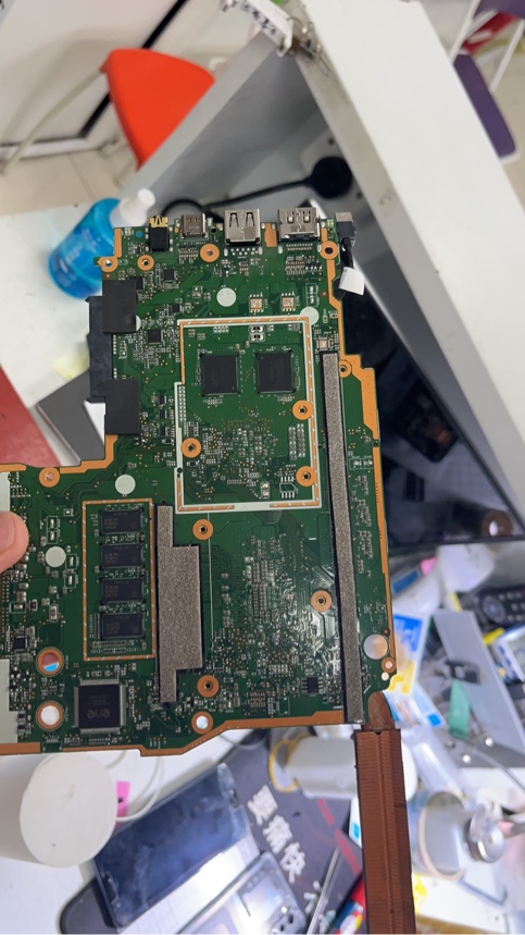

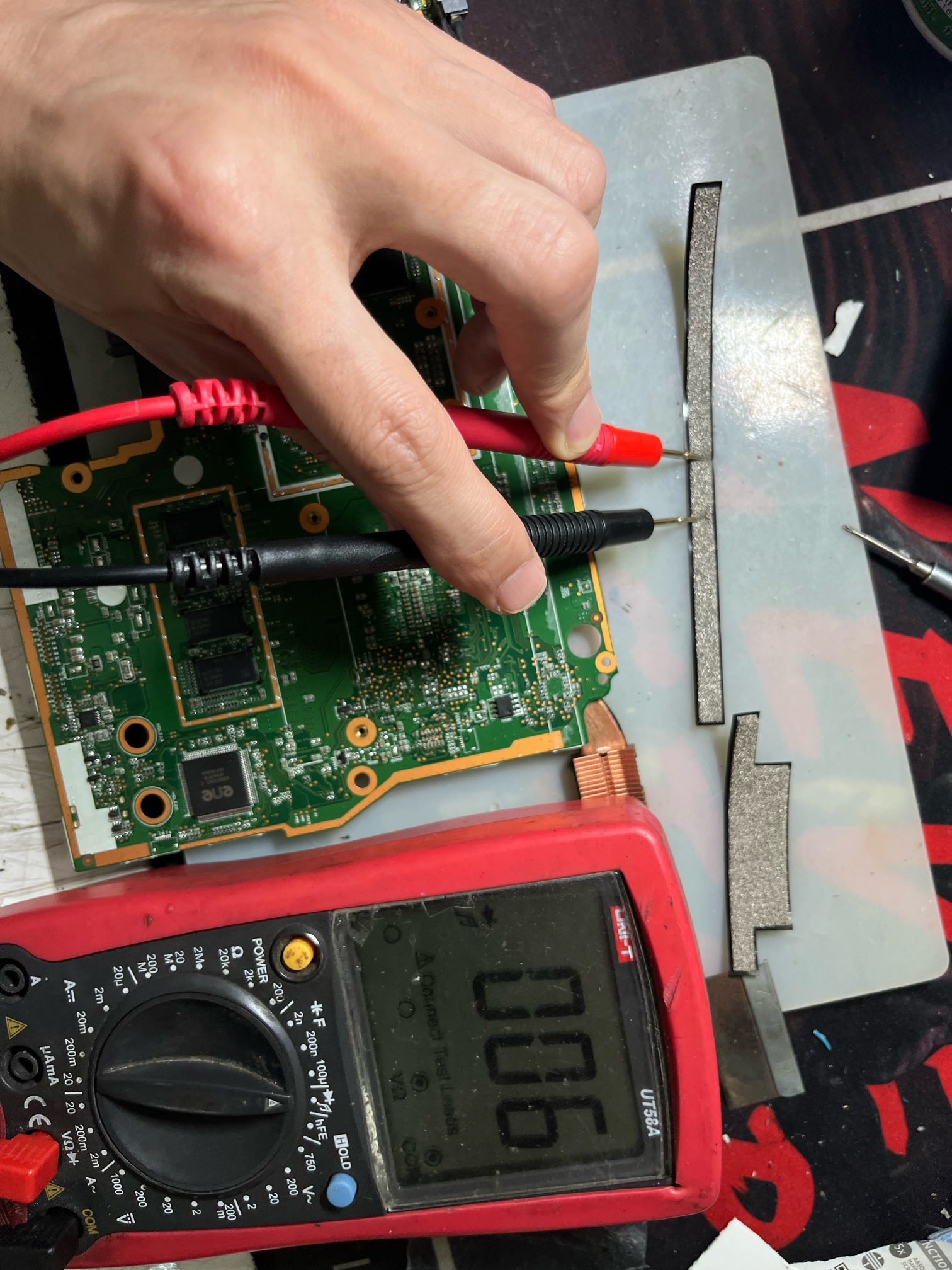

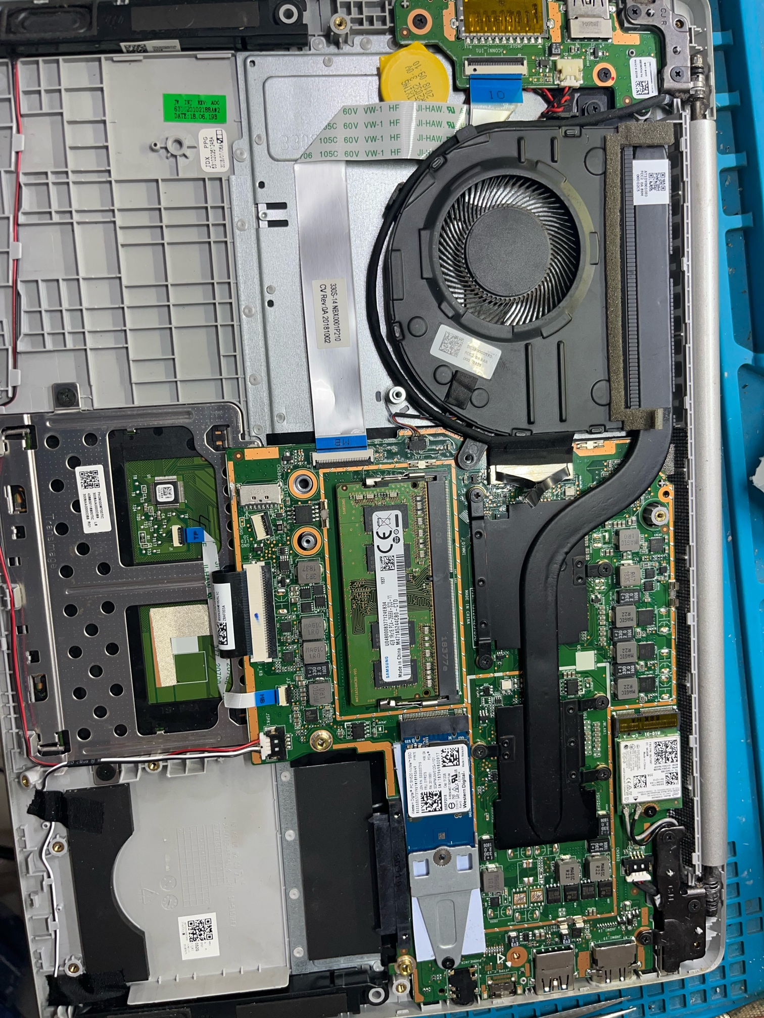

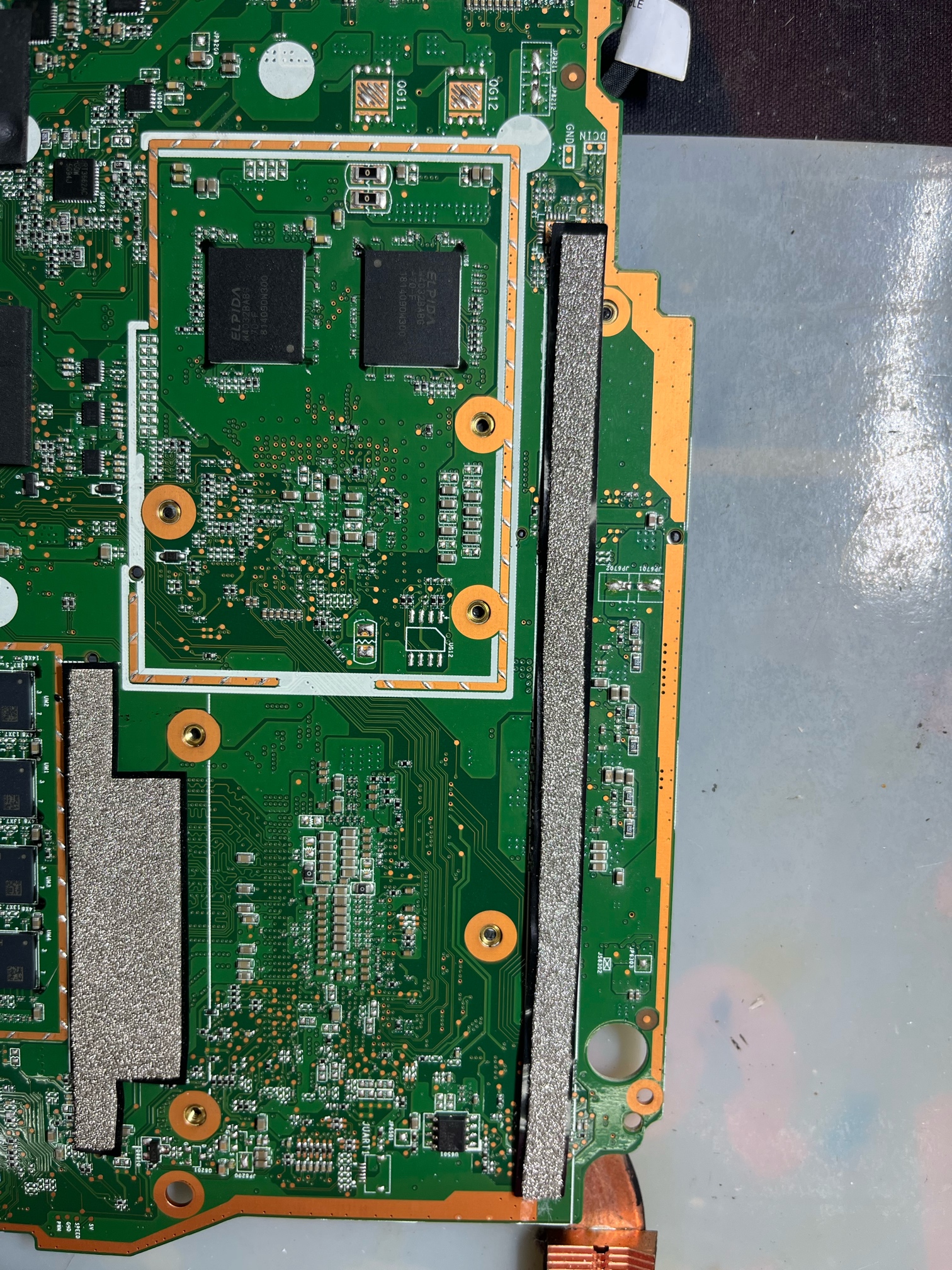

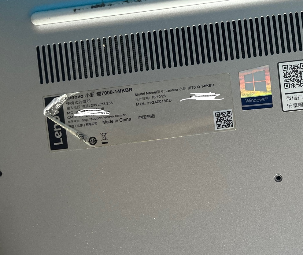

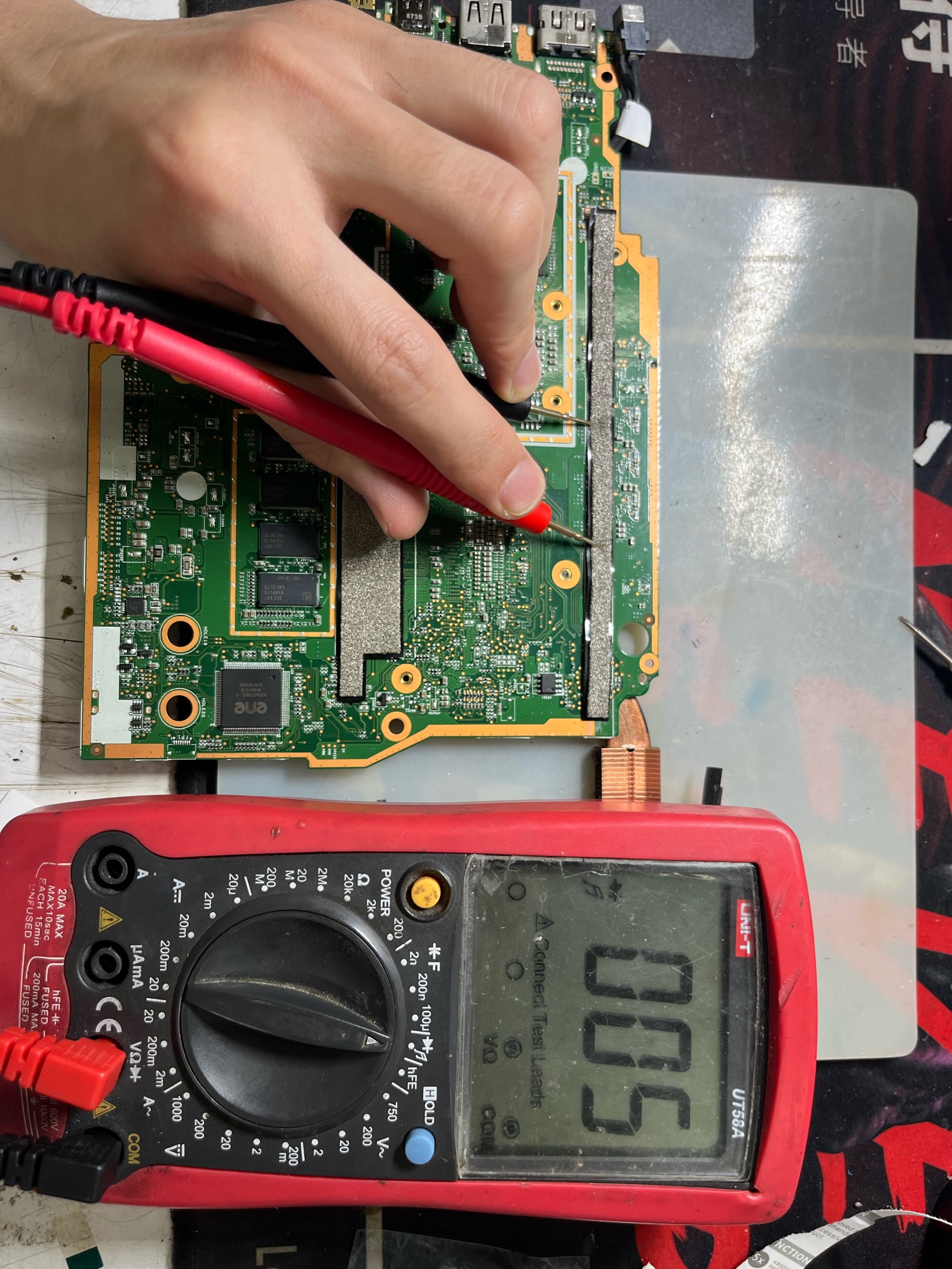

昨天同事接了机器说公共点大短路,烧机许久没有找到故障点。今天拿到主板,看着挺熟悉的,因为几个月前刚修过一个同样情况的,当时也是找了一天,因为烧机温度极低,但拼命找也是能找到的,就是多通电让它热久一些。
但是这回我没去烧机,心想刚修不久的那个损坏位置我知道,不如直击那里,一看果然有惊喜,肉眼可见明显烧坏,同样的位置。

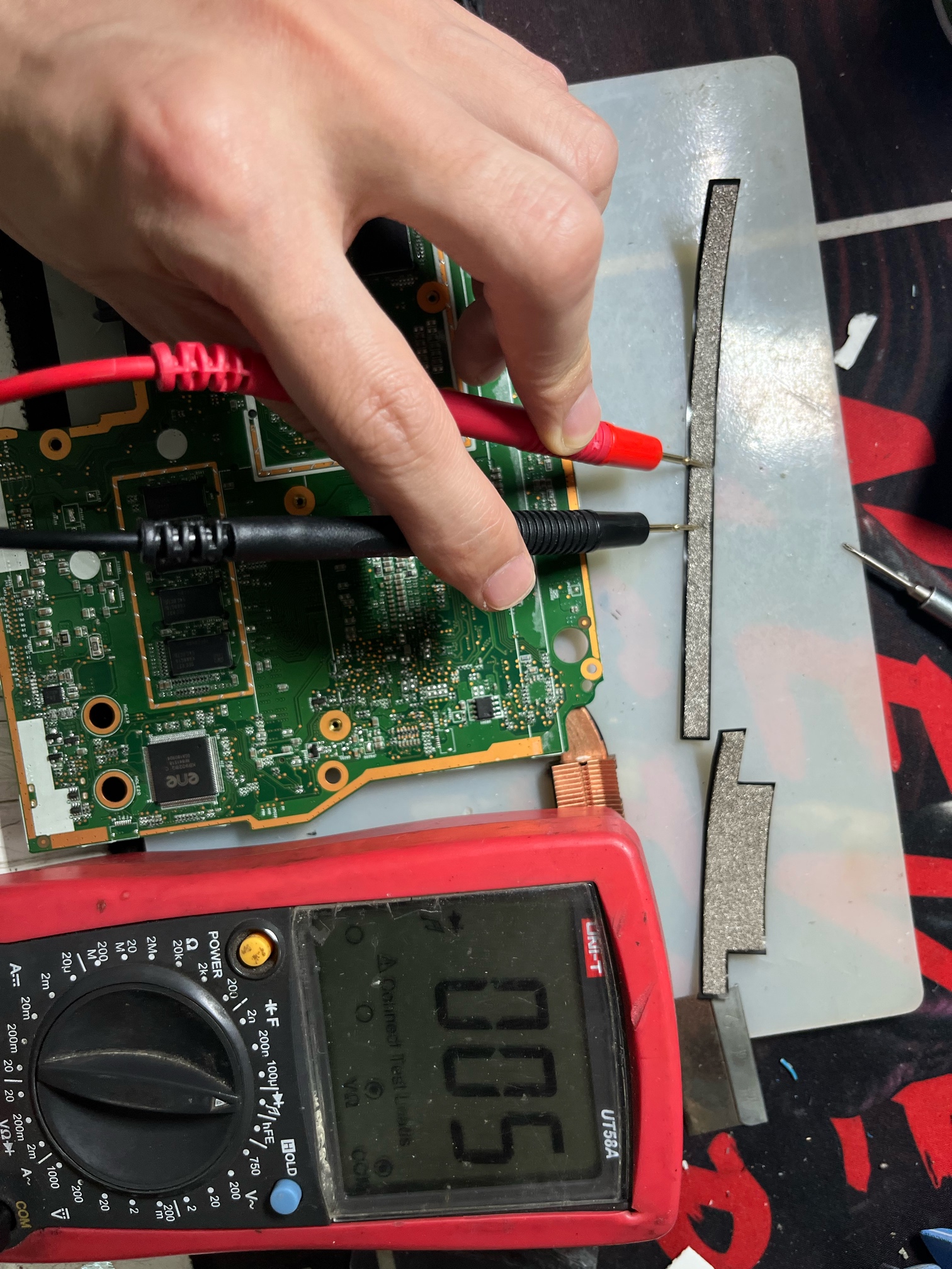

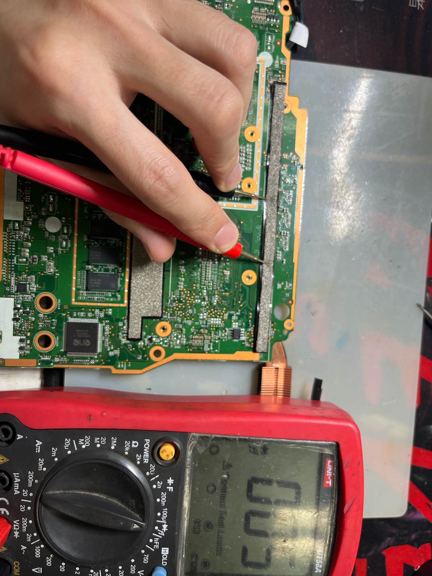

上回修的那台,给朋友修完有一个月,朋友回老家了跟我说又坏了,我就想此事有点蹊跷,大短的修好后极少反复,奈何这个这么快就又坏了,想不通,但朋友在老家当地修了,具体修了哪里我就不知道了,但猜测可能还是那里,今日综合这三个故障,研究认为这款机器有设计缺陷,罪魁祸首就是这一条金属色海绵,它是导电的
让人不难想到当年联想B460  C壳石棉网脱落老烧主板系统供电芯片,烧的还不是一般的惨,其作用原理跟这里一样,就像石墨*WF词语*,使用过程中导电棉絮脱落,搭到主板上,导致元件烧坏短路不开机,所以遇到大短就直击这条海绵附近,因为这款烧机真的很费劲,烧很久都发现不了问题 ,不烫。
最后修完把这些棉网全部扯掉,以绝后患,让故障永远不再反复,做良心商家。
分享给大家,遇到的可以借鉴一下,喷子请在我这里shut up !

作者: xingxin386    时间: 2021-10-5 23:07
隽永159 发表于 2021-10-05 00:59
说这么多,到底短路点在哪儿?
我修到过同样的故障,改的电路,老麻烦了!
就电容击穿,故障简单,问题难找,就在这条附近,我的是这颗,老铁遇到的可能是它旁边的一颗,总之就在这条附近

反面塑料胶条不导电的吧?
作者: xingxin386    时间: 2021-10-6 21:14
杭州茂茂 发表于 2021-10-06 11:48
反面塑料胶条不导电的吧?
嗯反面不导电

作者: 隽永159    时间: 2021-10-11 23:46
我电容拆光了都还是短,烧机也烧不出来;没办法以为是板层短路,就改的电路!
