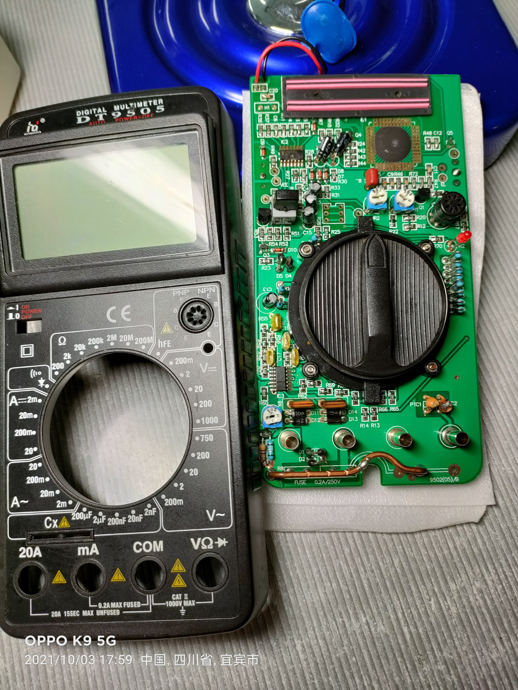

作者: 梁雪    时间: 2021-10-3 18:06
标题: 修本时不小心把这个DT9505的表子烧了,哪个师傅知道烧毁的元件参数是多少?
烧毁的元件参数是多少?

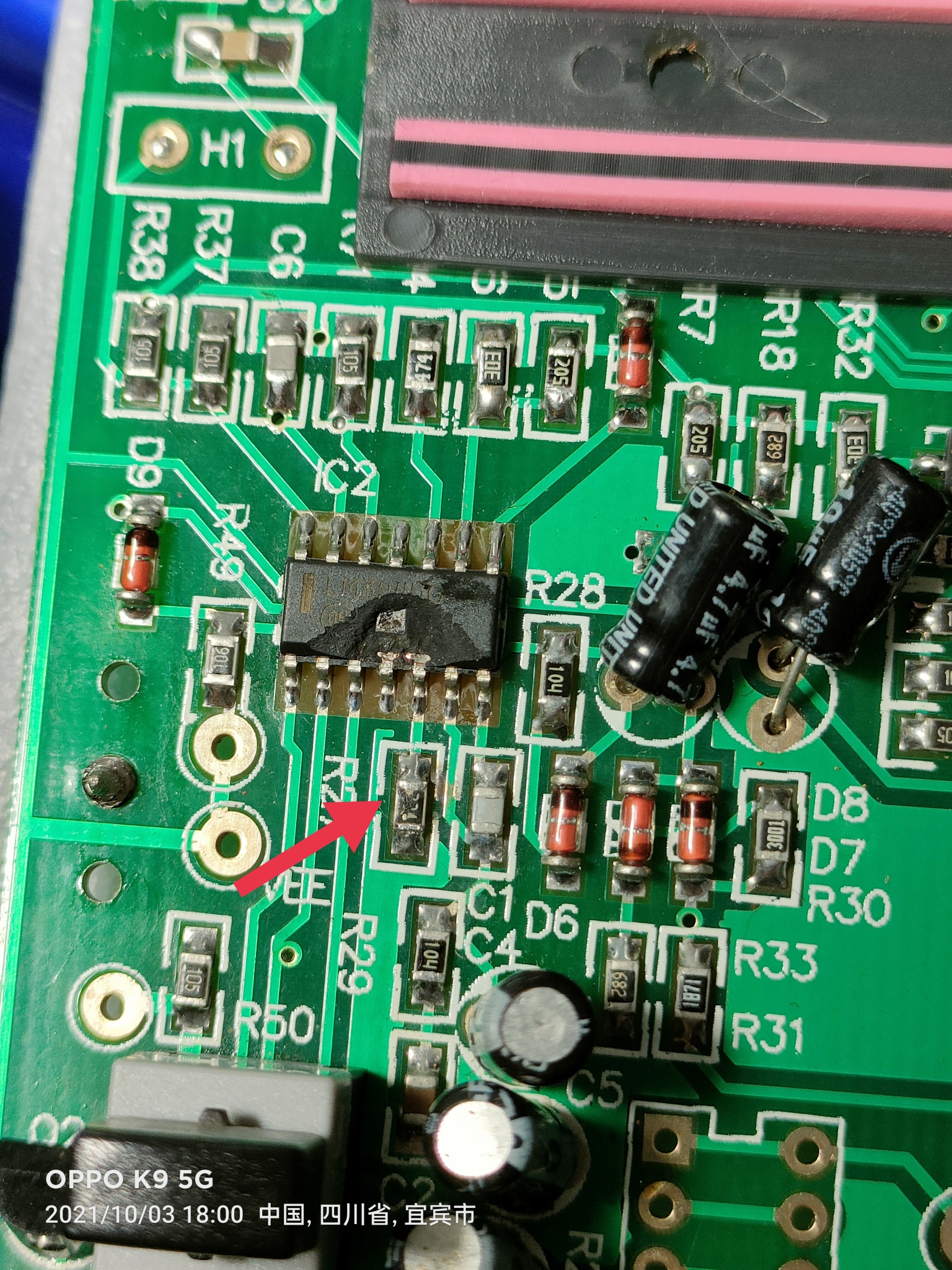

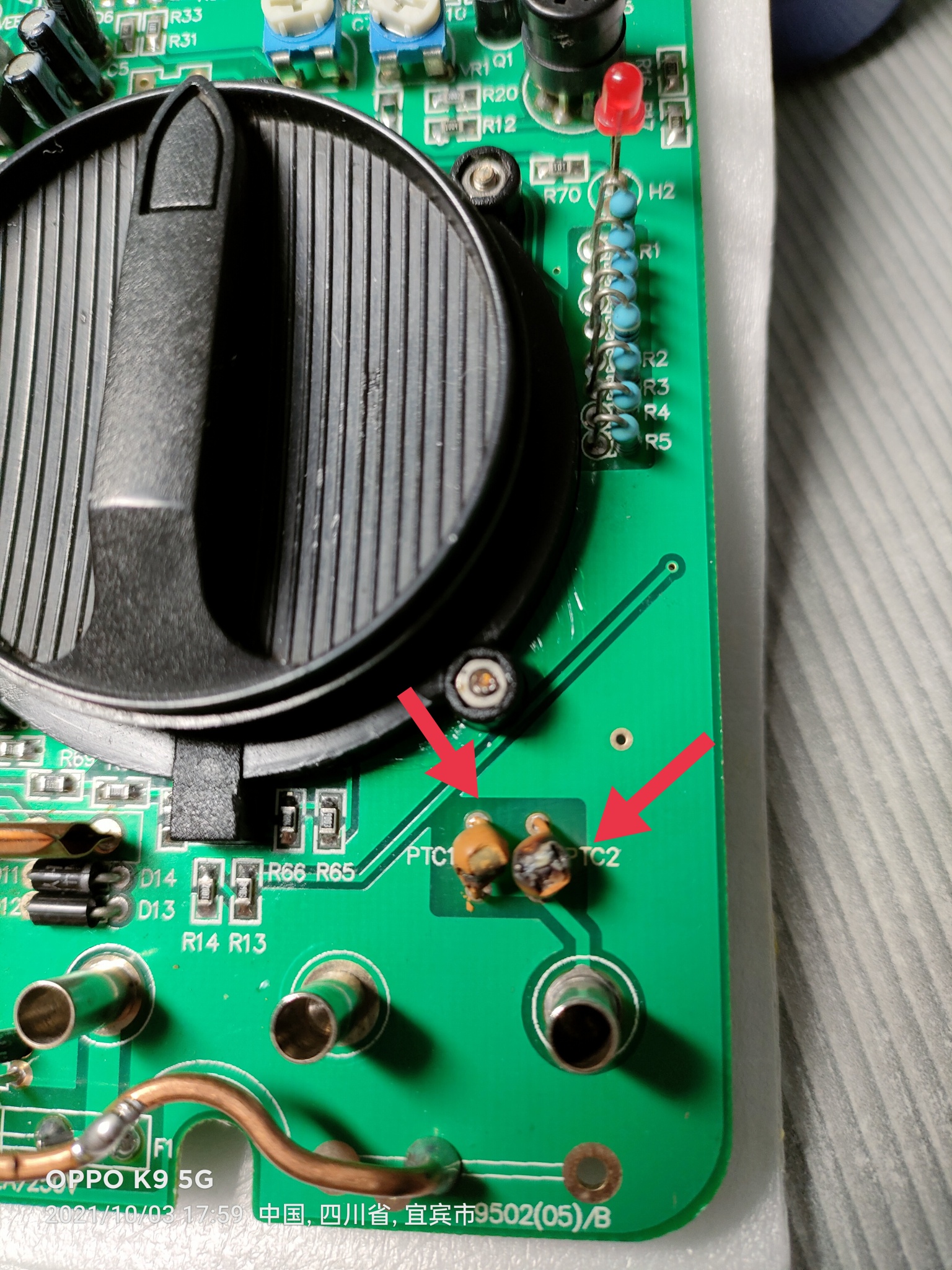

主要是那个电阻和两个PTC电阻参数不知道多大

作者: 许惟安    时间: 2021-10-9 07:14
PTC应该是压敏电阻,是超压保护用的,拆了也无妨,贴片电阻看上去224(220K)

作者: longfenglugang    时间: 2021-11-5 11:20
我有一块一样的万用表其他地方烧了,我告诉你元件参数ic2 lm324dg pct1,2 mz3 r27 220k         我的表R4,5,19,20,22烧了
作者: 梁雪    时间: 2021-11-10 23:27
真心谢谢你,过两天修了看。
作者: 梁雪    时间: 2021-11-10 23:32
mz3多少欧?
作者: longfenglugang    时间: 2021-11-17 14:50
mz3 1.5k,能告诉我R4,5,19,20,22参数吗
