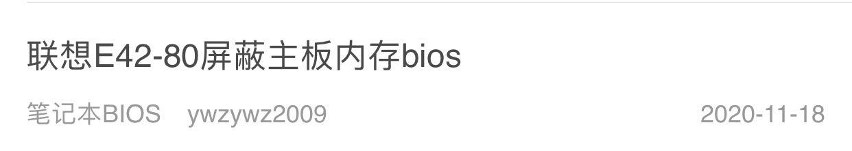

标题: 昭阳E42-80内存默认只用板载的,外加内存认到了却不可用 [打印本页]
作者: zdxinxin    时间: 2021-10-3 10:16
标题: 昭阳E42-80内存默认只用板载的,外加内存认到了却不可用
本帖最后由 zdxinxin 于 2021-10-3 18:55 编辑
昭阳E42-80内存默认只用到板载的,外加内存认到了却不可用,请教大神怎么解决。另外BIOS刷了官网最新的,型号啥的都不显示了
作者: caijingbao    时间: 2021-10-3 10:36
系统问題,或者内存不兼容!
作者: zdxinxin    时间: 2021-10-3 12:14
caijingbao 发表于 2021-10-3 10:36
系统问題,或者内存不兼容!
系统换了好几个了,都是64位的。内存也换了好几根,都能检测到,就是用不了
作者: zdxinxin    时间: 2021-10-3 18:52
有哪位大神帮忙分析下咋回事
作者: oluolio    时间: 2021-10-4 00:23
要更改主板上识别电阻的
作者: zdxinxin    时间: 2021-10-4 22:22
oluolio 发表于 2021-10-4 00:23
要更改主板上识别电阻的
原机就是支持外加内存的,为啥还要更改主板电阻,不会弄哦
作者: a842028812    时间: 2021-10-5 18:34
听上去就不合理,前提你内存没有问题,外加内存怎么可能不好用,除非内存槽有问题!没有其他解释!
作者: 番茄炒蛋蛋    时间: 2021-10-6 07:19
这种没有听说过,一般直接加就可以了,但是奇葩问题每个月可以遇到,不符合逻辑的为题每年遇到的太多了
作者: 番茄炒蛋蛋    时间: 2021-10-6 07:20
还有一个思路就是把板载内存屏蔽了,装一个8G内存条试一下,楼主这个方案好了说一声谢谢
作者: xinqiudianzi    时间: 2021-10-6 08:02
有没有可能是内存频率不兼容
作者: xinqiudianzi    时间: 2021-10-6 08:03
xinqiudianzi 发表于 2021-10-06 08:02
有没有可能是内存频率不兼容
或者容量大小不支持
作者: 非凡2018    时间: 2021-10-6 09:21
换内存试试吧
作者: cnpillar    时间: 2021-10-6 18:09
会不会在BIOS里有什么设置
作者: zdxinxin    时间: 2021-10-6 21:25
番茄炒蛋蛋 发表于 2021-10-6 07:20
还有一个思路就是把板载内存屏蔽了,装一个8G内存条试一下,楼主这个方案好了说一声谢谢
新买了一条8g的三星,一样只能识别到不能用。板载无法屏蔽,联想bios简单的只剩裤衩,啥设置都没有提供
作者: zdxinxin    时间: 2021-10-6 21:26
已经放弃了,直接用板载,不扩容了,谢谢大家
作者: zdxinxin    时间: 2021-10-6 21:27
a842028812 发表于 2021-10-5 18:34
听上去就不合理,前提你内存没有问题,外加内存怎么可能不好用,除非内存槽有问题!没有其他解释!
内存好的,换了三根试过,槽有问题应该识别不到吧
作者: 番茄炒蛋蛋    时间: 2021-10-7 16:38
zdxinxin 发表于 2021-10-06 21:26
已经放弃了,直接用板载,不扩容了,谢谢大家
明智之举,可以亮机的机器,修好了也赚不到几个钱,万一出了事故就麻烦大了
作者: Kele8    时间: 2021-10-8 08:47
亮机维修的都是软功夫,技术活呀。我们是维修员,不是软件技术员。哈
作者: TMDY    时间: 2021-10-8 11:41
这机器不是有屏蔽板载内存BIOS吗
作者: moonbao    时间: 2021-10-11 22:32
二cpu问题。。
作者: zdxinxin    时间: 2021-10-12 09:22
moonbao 发表于 2021-10-11 22:32
二cpu问题。。
CPU也是板载的,动不了
作者: zdxinxin    时间: 2021-10-12 09:23
TMDY 发表于 2021-10-8 11:41
这机器不是有屏蔽板载内存BIOS吗
这个BIOS哪里可以下,找了很久没找到
作者: TMDY    时间: 2021-10-12 11:14
zdxinxin 发表于 2021-10-12 09:23
这个BIOS哪里可以下,找了很久没找到
论坛就有,论坛也有屏蔽内存的工具,自己多找找,多试试
作者: zdxinxin    时间: 2021-10-14 16:13
TMDY 发表于 2021-10-12 11:14
论坛就有,论坛也有屏蔽内存的工具,自己多找找,多试试
阅读权限不够,没办法搞
作者: 水蝶纟彖飞淼    时间: 2021-10-14 16:18
换系统  换内存 或者用其中一种内存 不行就抬走
