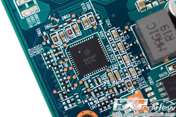

标题: NPC5395t有en核心没电压,换了三个
如图,这个芯片主要有什么电压需要测量呢,测到5伏有,12伏有,en有3.3,输出测哪几个脚位?目前核心无供电,POK没有,POK接到了显存芯片的en那边了,应该是核心供电好信号开启显存供电en,目前板子上1.8/.09有,GPU稍温。
测过上下管g级10k电阻,都是8k,和这个有关系吗

作者: 卖电脑的小快乐    时间: 2021-10-2 13:36
通病了,还有条件没满足
作者: MGJ0601    时间: 2021-10-2 16:05
我也有块板子 没有核心供电 什么通病
作者: 塑料管    时间: 2021-10-3 13:25
板子c403b蓝宝石7850,辣鸡啊
