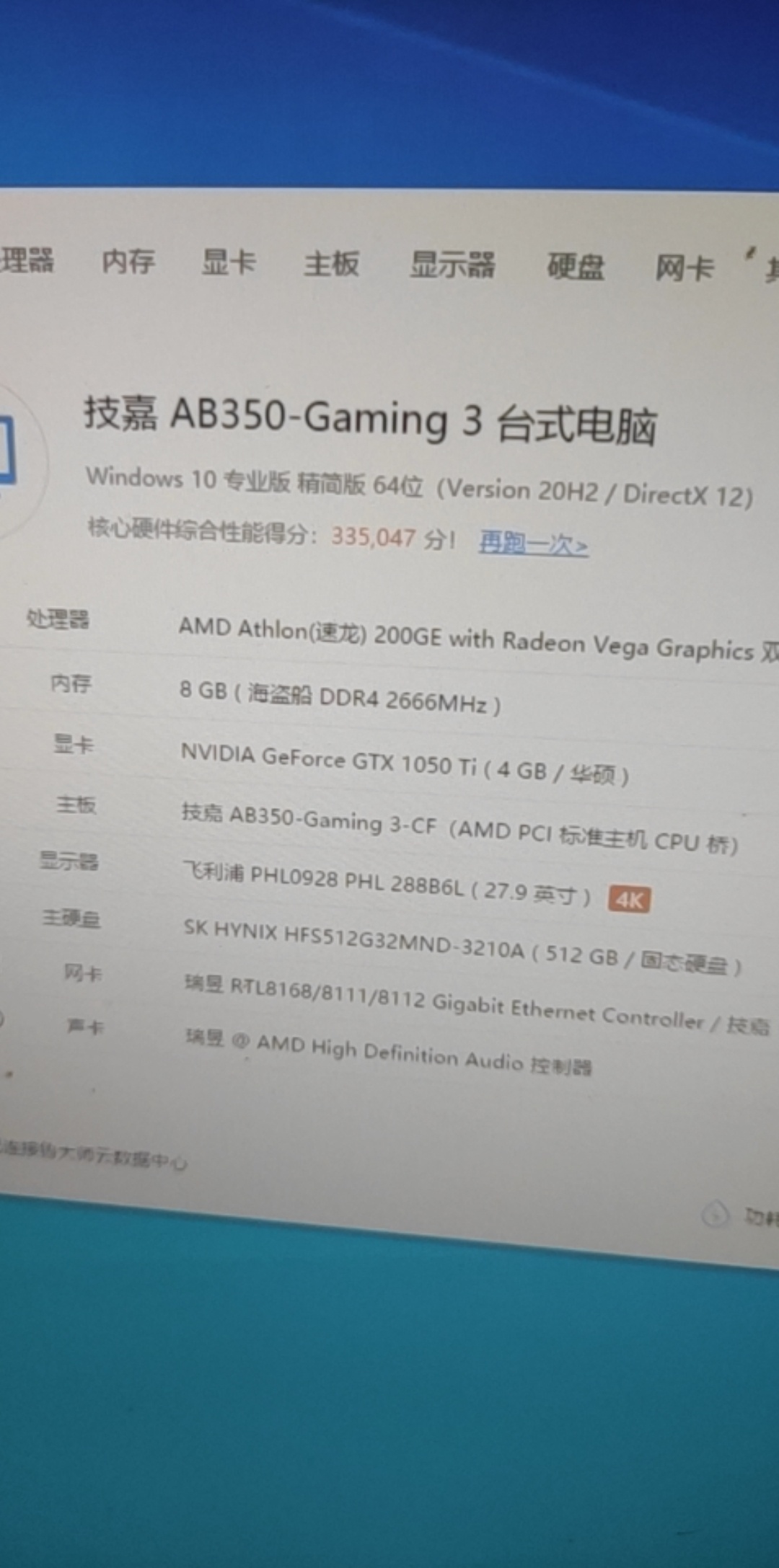

大佬们帮我看看,这个是啥?
作者: lajidong    时间: 2021-10-2 11:12
关键部分强烈反光,根本看不清。这拍照角度不对
作者: 老吴来了    时间: 2021-10-2 11:22
..这么清晰了。。1703a1
Snbc6w.mop
作者: 1210351965    时间: 2021-10-2 11:27
核心是1050TI的 看下锡是不是原装

你这图片看不出有没有下面那行字。有字的是台式机GPU,没字的是笔记本常用的GPU
作者: 老吴来了    时间: 2021-10-2 12:49
感谢。..不过还是被坑了,缺角了,三个角
作者: lga2066    时间: 2021-10-2 13:09
是GP107,电容一模一样

不是刷分,海鲜市场堵卡,卖家说核心包好只是供电有问题,修了两次,一修没修好,寄网修,别人收到一看,整个卡动了很多地方,还少件了。
我肯定要先确认这个核心值不值啊330收的
作者: 老吴来了    时间: 2021-10-2 14:24
已经修好,虚惊一场,在此感谢各位回复,故障点在一楼那个6脚管子

作者: 老吴来了    时间: 2021-10-5 11:06
讯维主板维修 发表于 2021-10-03 22:31
哪个管子。作用是什么分享一下
第二张图上面的双二极管管子,没图纸什么作用不知道。只知道它坏了。有电没电都不导通
