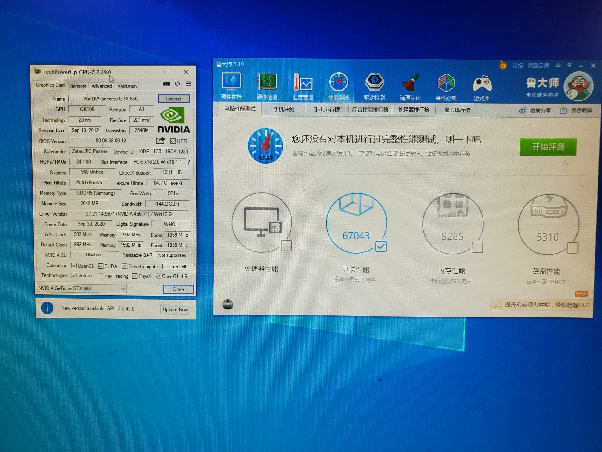

标题: 故障卡,索泰gtx660 [打印本页]
作者: gjnssn    时间: 2021-10-2 10:02
标题: 故障卡,索泰gtx660
索泰gtx660,故障是开机十几次才开机,开机后正常打驱动,可以跑鲁大师,但是运行3d检测,两分钟会黑屏,风扇狂转
[video=http://appatt.chinafix.com/pic/20211002/1633140035030436_362.jpg]http://appatt.chinafix.com/video/20211002/1633140030730393_999.mp4[/video]
作者: gjnssn    时间: 2021-10-2 10:02
显存检测是正常的
作者: KFk9037    时间: 2021-10-2 10:21
检测各项供电是否正常
作者: 卖电脑的小快乐    时间: 2021-10-2 13:38
APP上我看到你发的了挂200多
作者: gjnssn    时间: 2021-10-2 21:06
卖电脑的小快乐 发表于 2021-10-02 13:38
APP上我看到你发的了挂200多
可以谈价格嘛,我都是可以讲价的,先挂高点,好谈价格,挂低了别人会坚信这卡基本修不好
作者: gjnssn    时间: 2021-10-2 21:08
卖电脑的小快乐 发表于 2021-10-02 13:38
APP上我看到你发的了挂200多
那个直接买了,又直接退了,不会是你吧,什么话都不说。我也是电脑小白,很多都不懂,收回来的卡以为能修好,结果都是自己技术不过关
作者: gjnssn    时间: 2021-10-3 13:53
经过论坛好友的帮忙,可以正常开机了,到打驱动就黑屏了
作者: LIAOFAN。。。    时间: 2021-10-5 19:16
打总线阻值,应该核心快挂了。
作者: LIAOFAN。。。    时间: 2021-10-5 19:18
应该有一两组阻值是不正常的
作者: li474352630    时间: 2021-10-5 19:35
让卡处在黑屏状态 测电压 哪里不正常修哪里。电压值在正常或者偏高就搞核心
