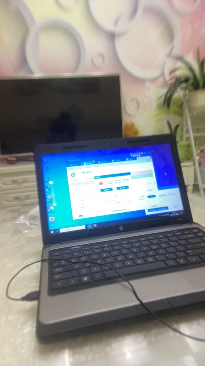

今天拿到一台惠普431笔记本,故障可以开机,风扇狂转25秒左右掉电,看了好多资料,换了c1370电容,故障依旧,拆掉显卡温控芯片UH1,短接23脚,故障依旧,最后拆掉显卡供电检测电阻,故障解决
