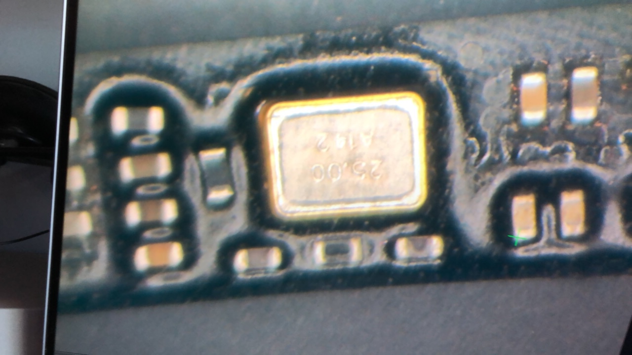

哪位师傅手上有苹果A1466固态硬盘?帮忙看看晶振是多大的行吗?机器进液体了刷了刷晶振掉了。。

作者: 316512147    时间: 2021-10-7 21:32
查下主控就知道啦

作者: smzlwan    时间: 2021-10-8 01:03
24m.iphone6电源旁边那个晶振测试过可以用
作者: robertyunwu    时间: 2021-10-8 08:48
看看这个
作者: 杜俊岩    时间: 2021-10-8 10:45
楼上说是25m?
作者: 飞星逐月    时间: 2021-10-8 16:41
三星,25m的晶震

作者: 本本初学者    时间: 2021-11-2 21:54
感谢各位朋友的回复支持,确实是25M的
