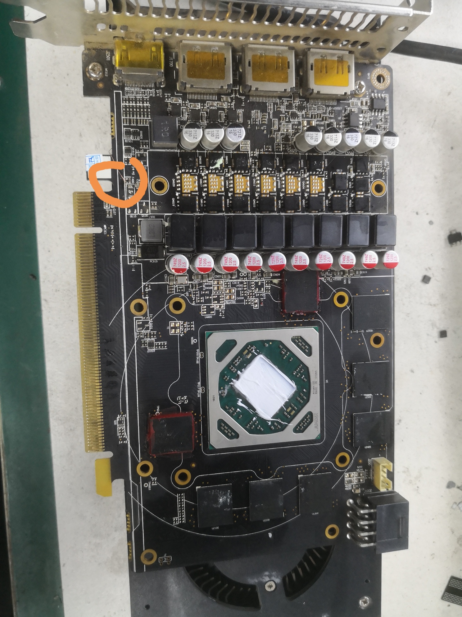

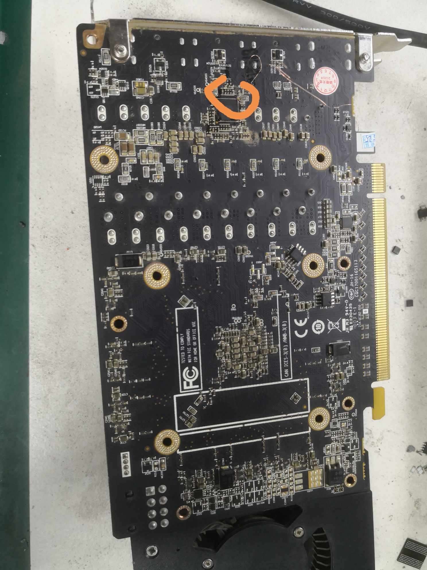

标题: 精影rx580不识卡维修
up9504p15脚无电压,pcb开路,飞线搞定

作者: jxh82    时间: 2021-10-6 09:59
3225878970 发表于 2021-09-30 21:11
陆续有这种显存打胶的卡,一样坏,压根没用
不是显存,掉点打胶很正常的
作者: 维修丶小白    时间: 2021-10-17 15:26
这是不是通病啊我也有一张这样的
作者: 笑睇人生    时间: 2021-10-24 00:06
是缺供电吗 老铁
