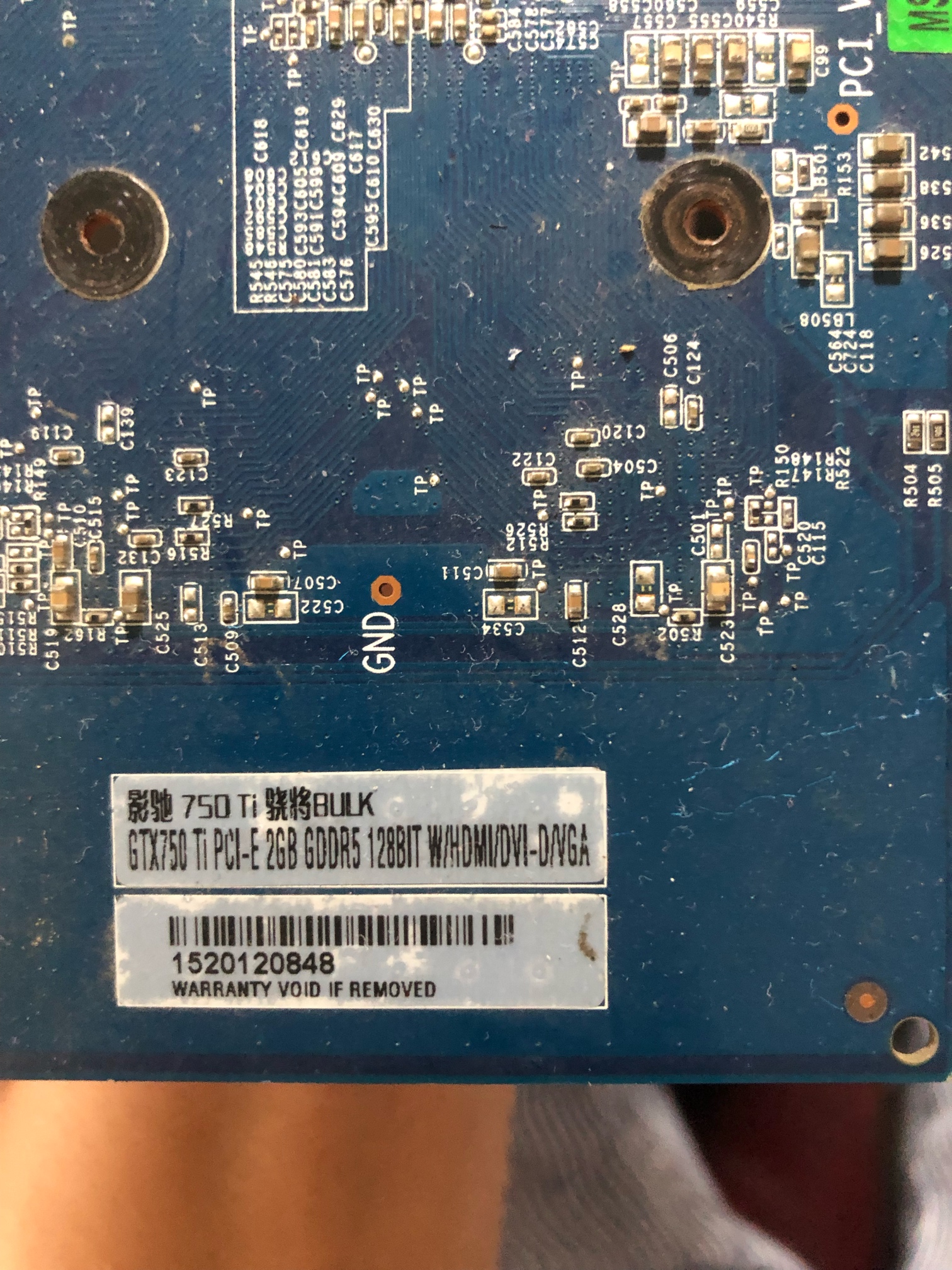

标题: 求GPU供电芯片型号 [打印本页]
作者: 搞忘了图纸    时间: 2021-9-30 15:56
标题: 求GPU供电芯片型号
影驰750Ti2g骁将BULK,gpu供电芯片烧了,看不清楚丝印,麻烦大神给一个,
作者: 746567510    时间: 2021-9-30 17:59
rt8205e,应该是这个,dt=
作者: 石乐智    时间: 2021-10-27 17:41
我的750是up1642
