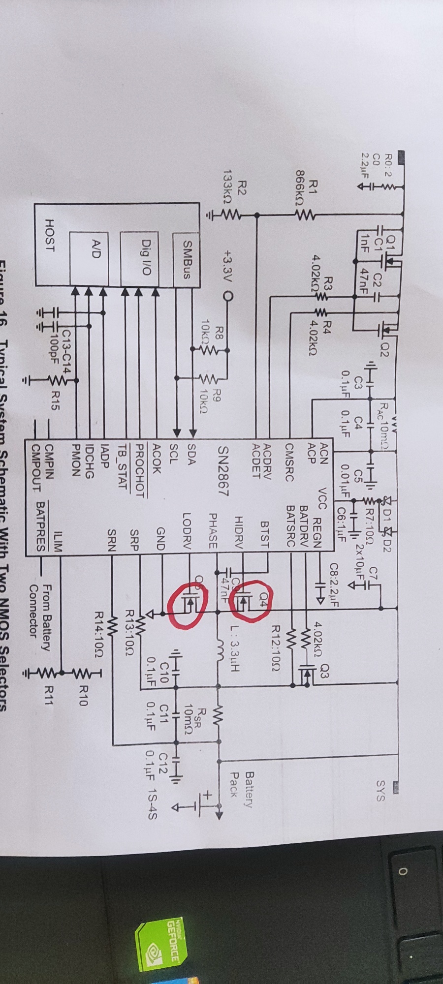

如题,Q4  Q5的管子以看不出型号,求知道的大神帮忙
作者: 成新    时间: 2021-9-30 14:13
笔记本为海尔凌越S15-1S  版号:6-71-NL4C0-D02B
作者: 长安长    时间: 2021-9-30 15:15
PWM电路的mos管都是N管,任意PWM电路 的下管都可以待用(下管可以代用上管,上管不能代用下管)
作者: lajidong    时间: 2021-9-30 18:19
不用管型号,别的主板充电用的管子搬过来就行。上管换上管,下管换下管
作者: 成新    时间: 2021-10-1 08:47
在别的板子搬过来,输出只有8v,是其它地方还有毛病吗,电池11.7v,8v充不了电
作者: 长安长    时间: 2021-10-1 09:15
用示波器测量电感前端波形,如果没有PWM波形,说明并没有工作,查芯片工作条件
