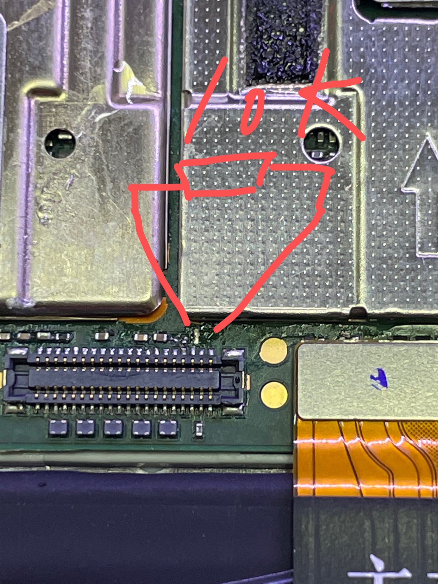

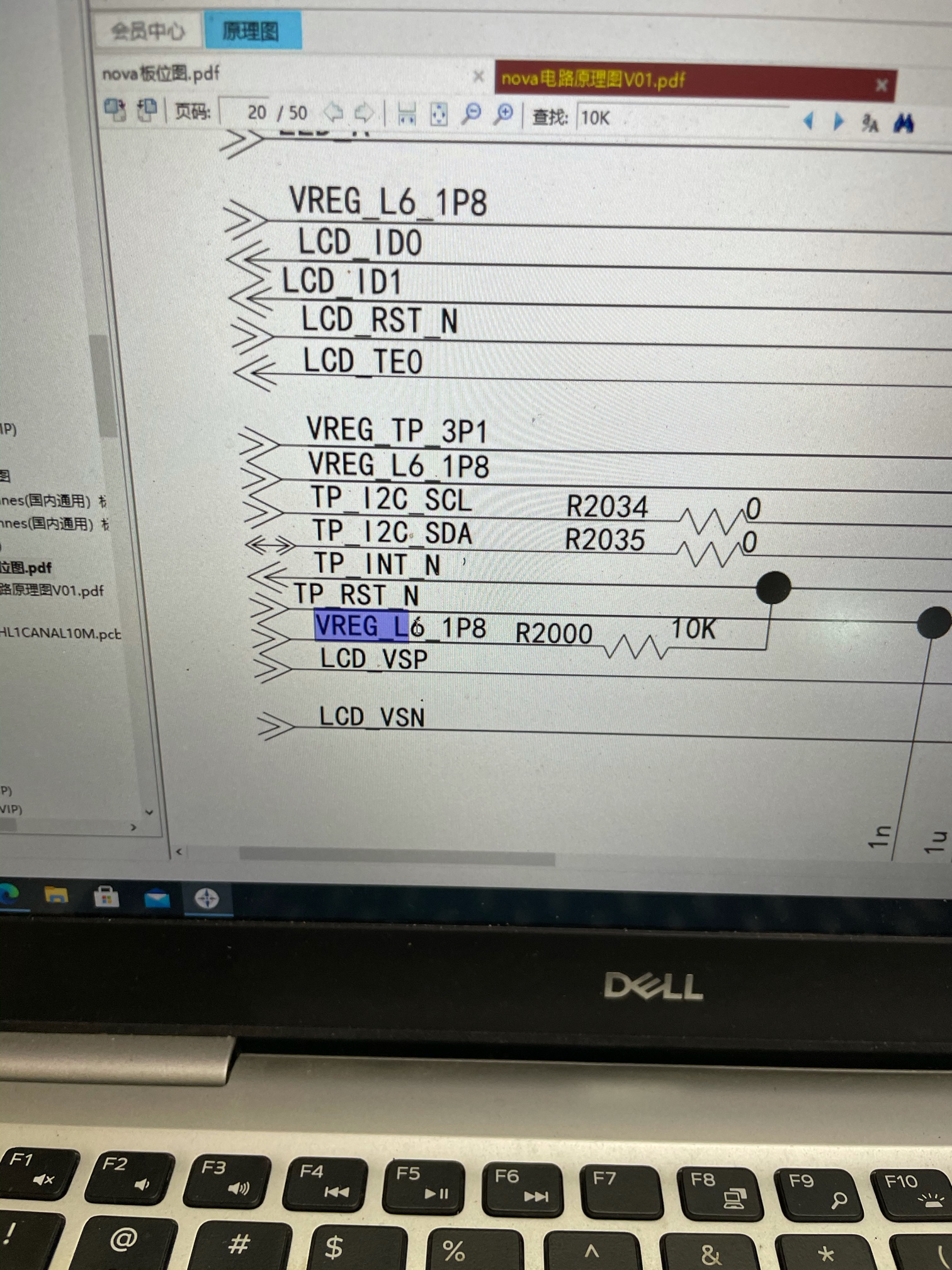

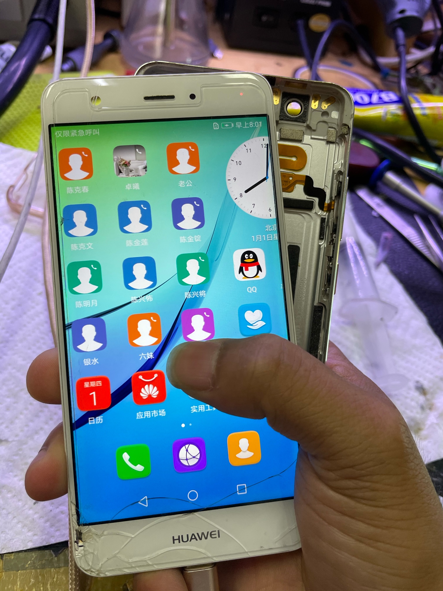

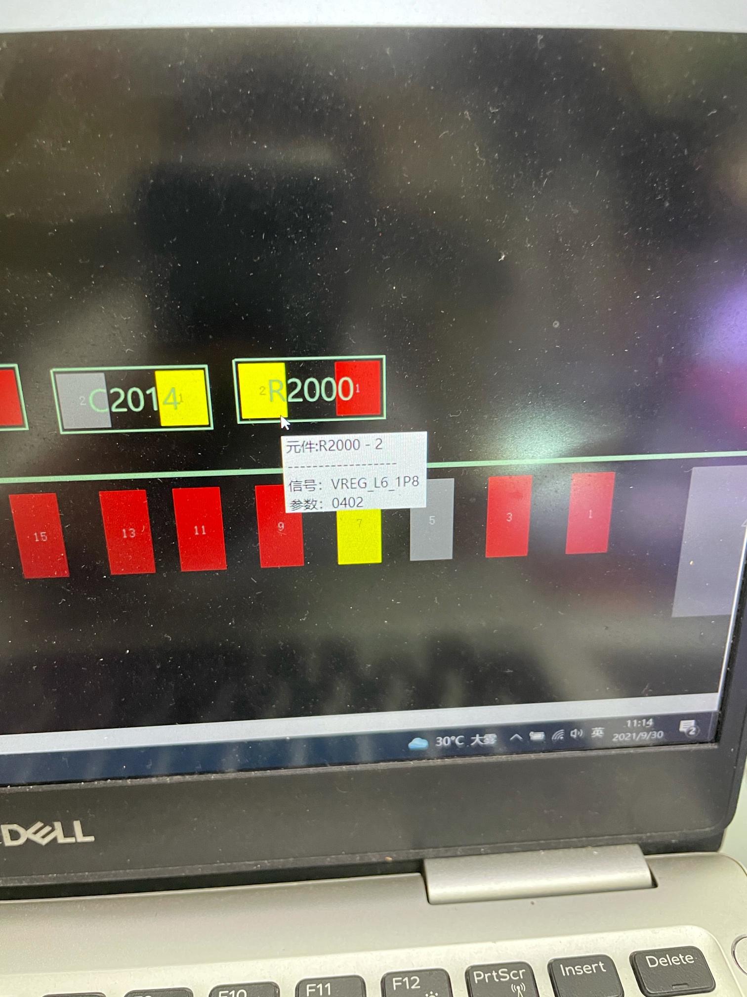

一个VRR的电杆电阻掉了自己看到了、都掉一连锡、这也不触摸、是不是没飞好思想很久弄了很久、凡事还是要多注意看点位图找到10k电阻上去OK、对于这个基准电压的运用还是要小心

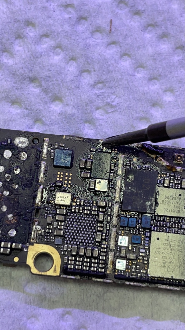

作者: pengzijin    时间: 2021-9-30 12:57
主板看上起油乎乎的 很脏
作者: 梁永聪001    时间: 2021-9-30 23:54
那是6代料板
