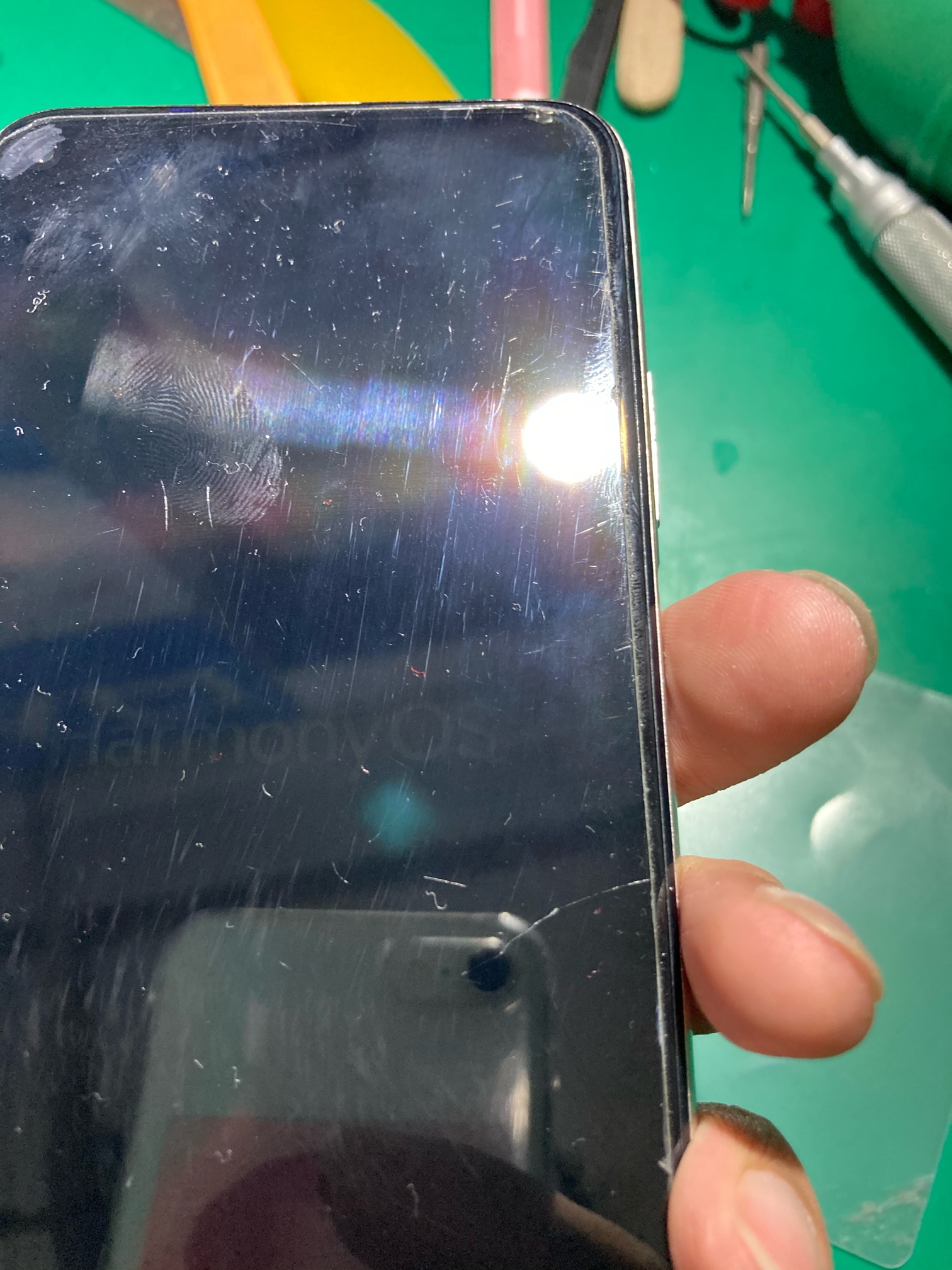

接到一台华为荣耀20,之前是在我这里换过屏幕的,据说是摔过之后屏幕不亮了。
我想,lcd屏幕,摔过,如果是屏幕自身损坏,基本上不可能出现全黑屏状态,最多会出现显示花屏,坏内屏。至少屏幕是可以亮的。
在强光下开机,仔细看,果然发现屏幕有显示没有灯光。有显无灯!

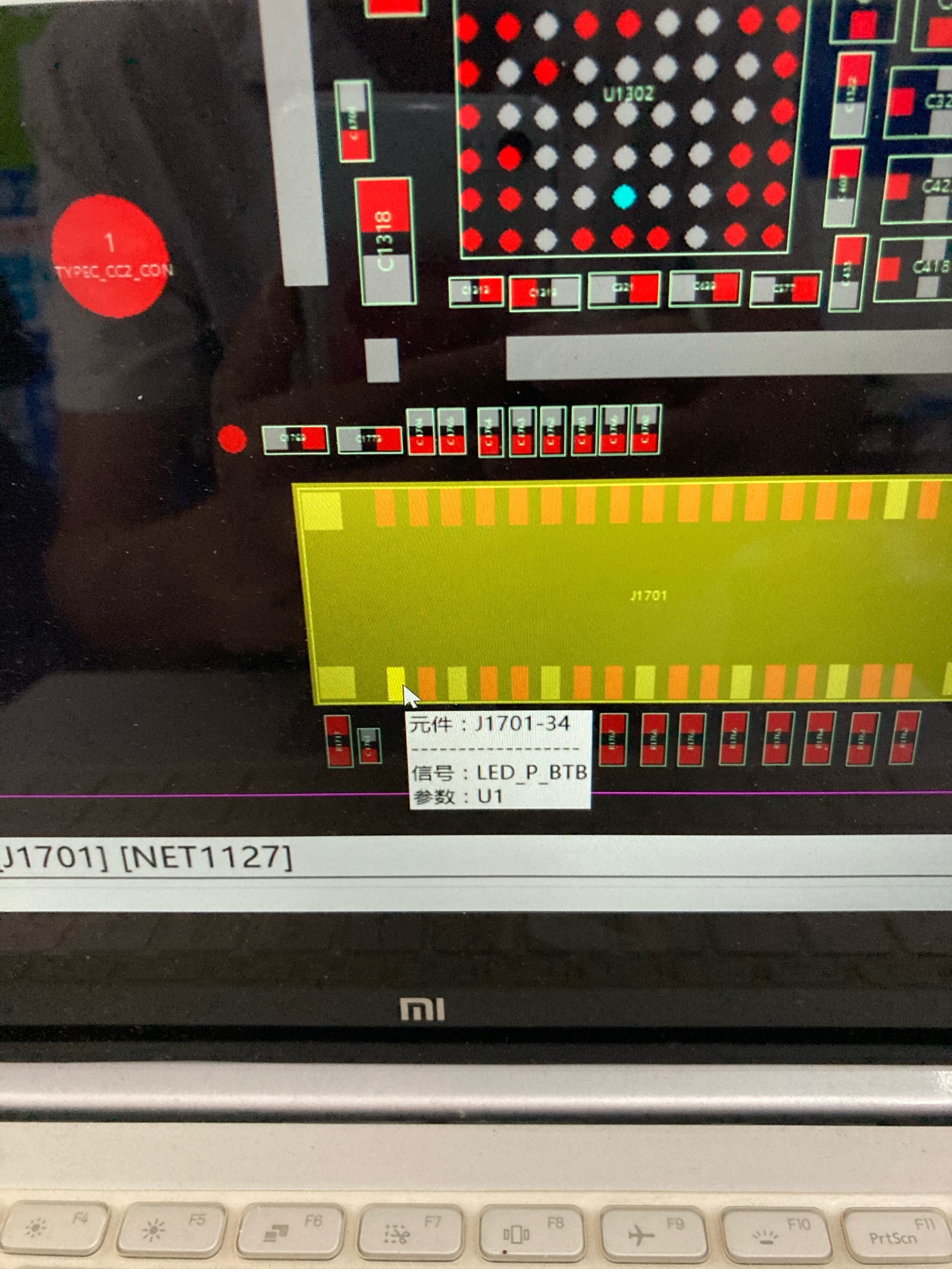

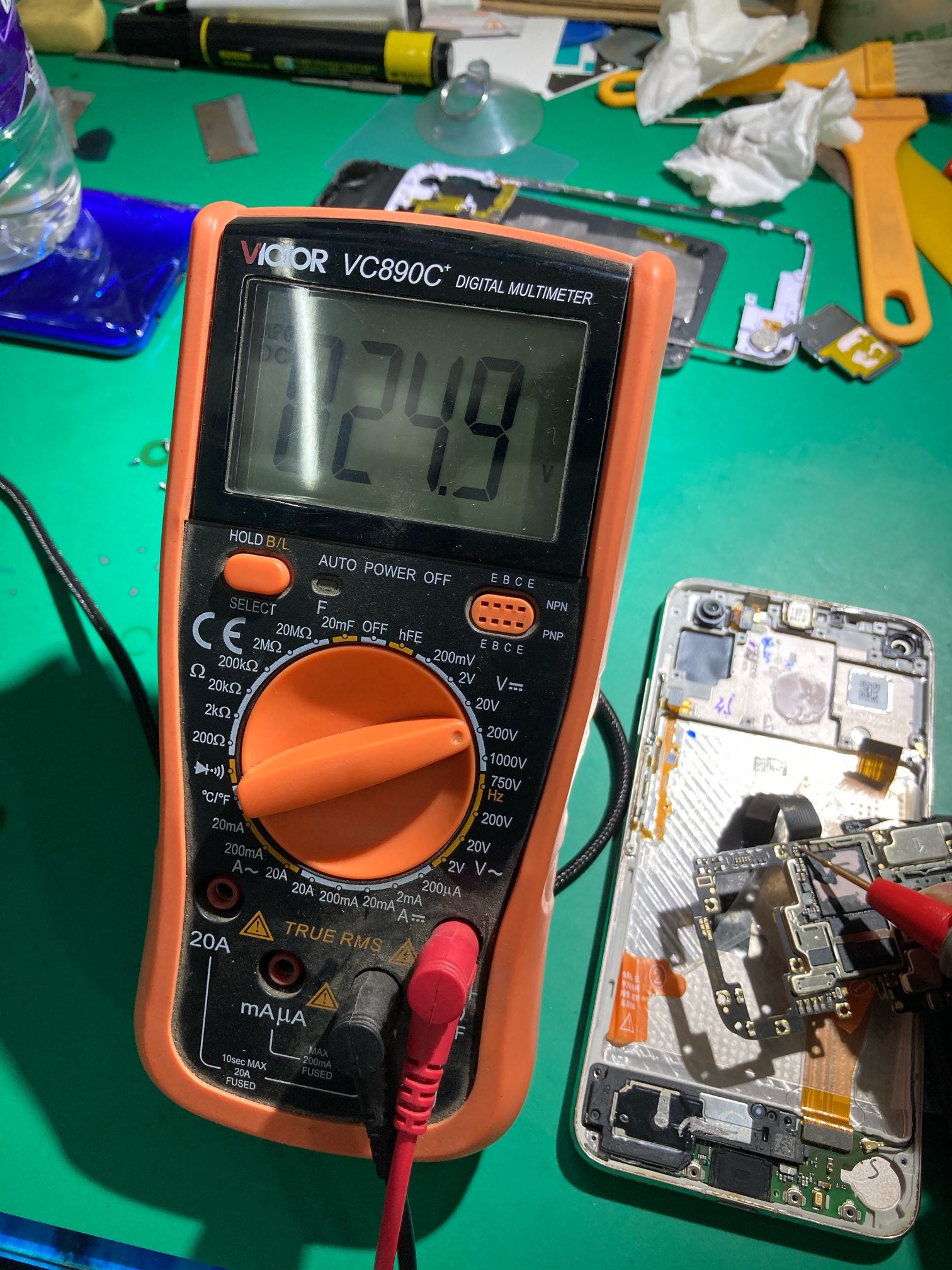

查背光升压电路,对照点位图电路图找到测量点,阻值正常,接屏幕开机在背光正极(LED+)可以测得25v左右高压,说明什么?
主板是正常的,问题在屏幕上面。

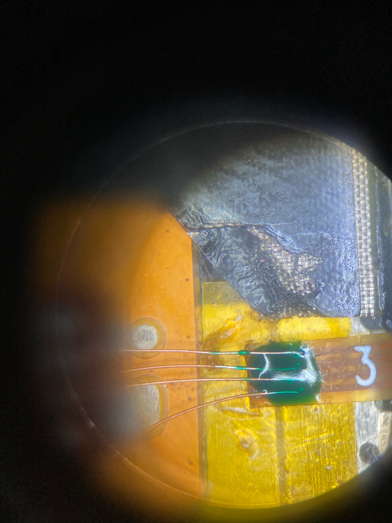

拆框取下屏幕总成,发现背光排线居然断了,问题就在这里,把线接起来就好了。

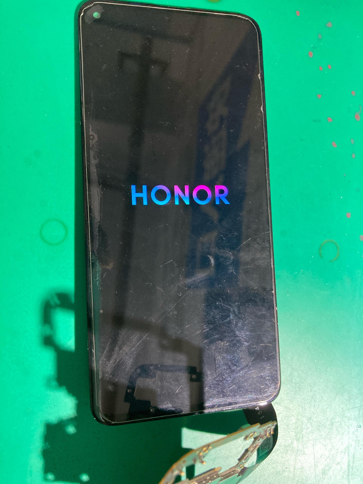

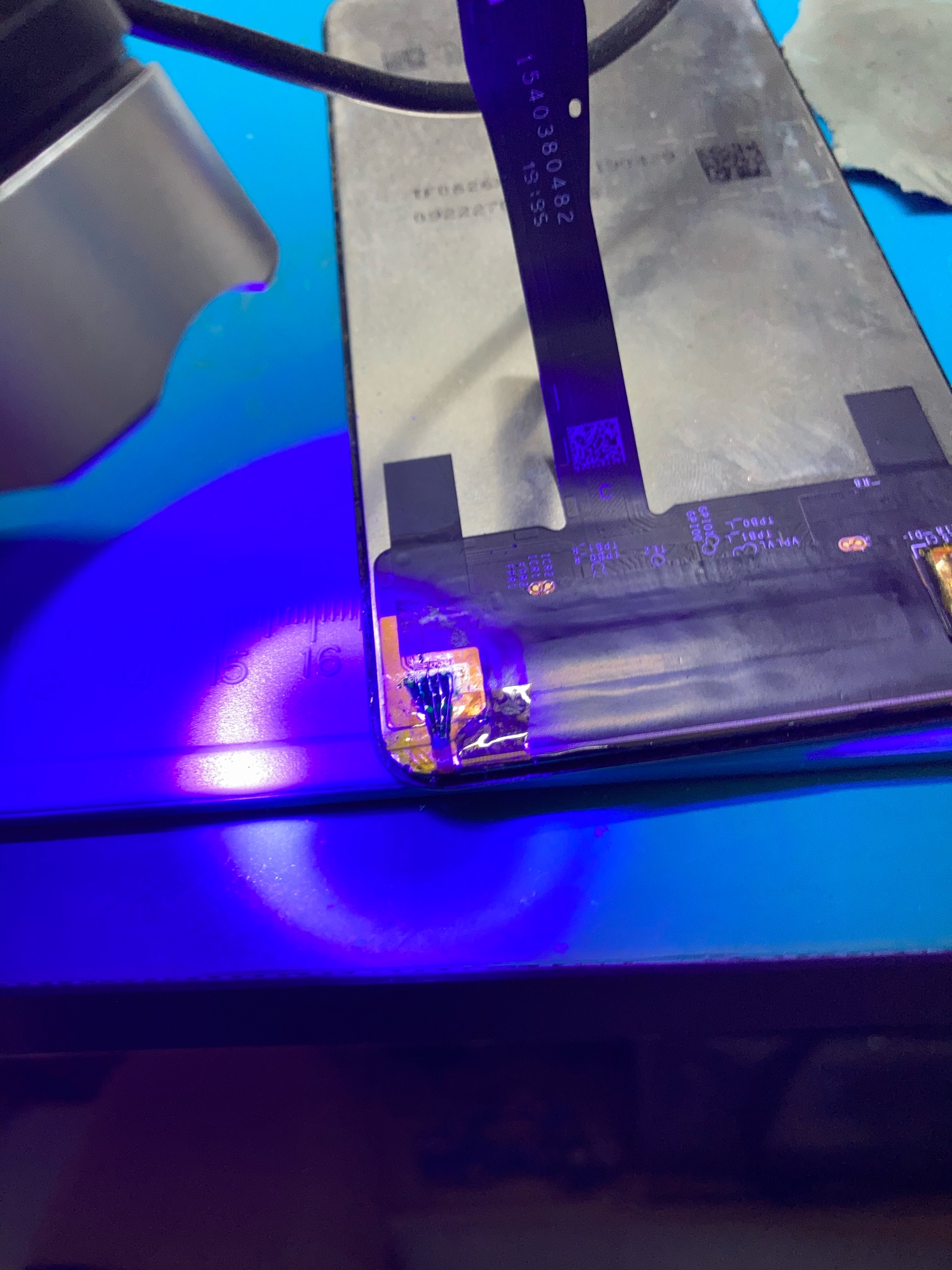

先刮开绝缘层,上锡,再用细铜线飞线连接起来,再洗干净上光固化阻焊绿油固定,测试屏幕已工作正常,故障精准排除!
装机结束!
