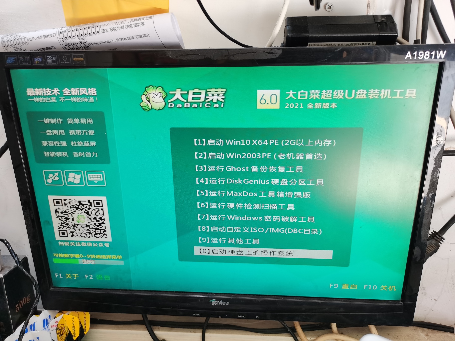

这片主板进入这个pe界面键盘就不能用了,在bios中和进入系统中都是正常的!造成不能重装系统,你说奇怪不?BIOS已刷过,无效,有哪位大神遇到过!

估计是硬件问题,在使用过程中有时会卡几秒钟,然后又恢复正常!
作者: 百度x0SzU    时间: 2021-9-29 17:34
cpu已换过,换个启动盘也是一样!

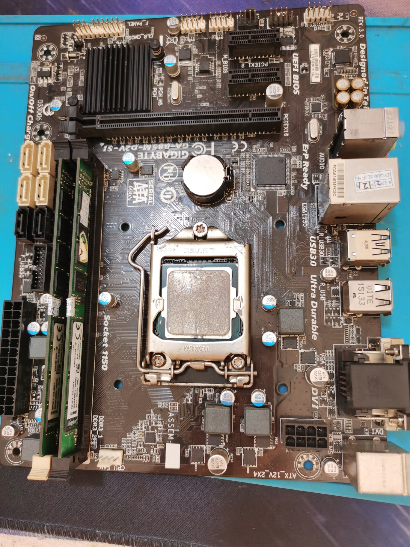

换IO试试  以前遇见过 要是还不好用我也没办法了

你看看IO附近有没有掉件或腐蚀,以前碰到过,刷完bios能好一会,然后又不行了,最后发现腐蚀重新加焊腐蚀脚位好了

ps/2与usb都是一样故障吗?
作者: y0927    时间: 2021-10-7 23:21
看看桥的温度,估计是桥,还有外设电路

在bois下使用键盘是正常的!
作者: 百度x0SzU    时间: 2021-10-8 08:45
估计是桥的问题了!
作者: 百度x0SzU    时间: 2021-10-8 08:46
我想应该也是桥问题!
