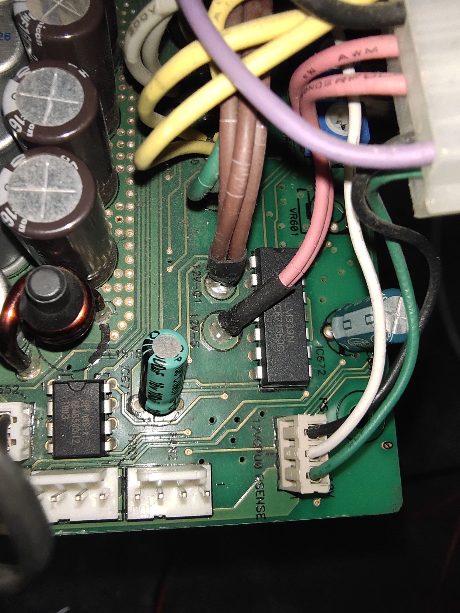

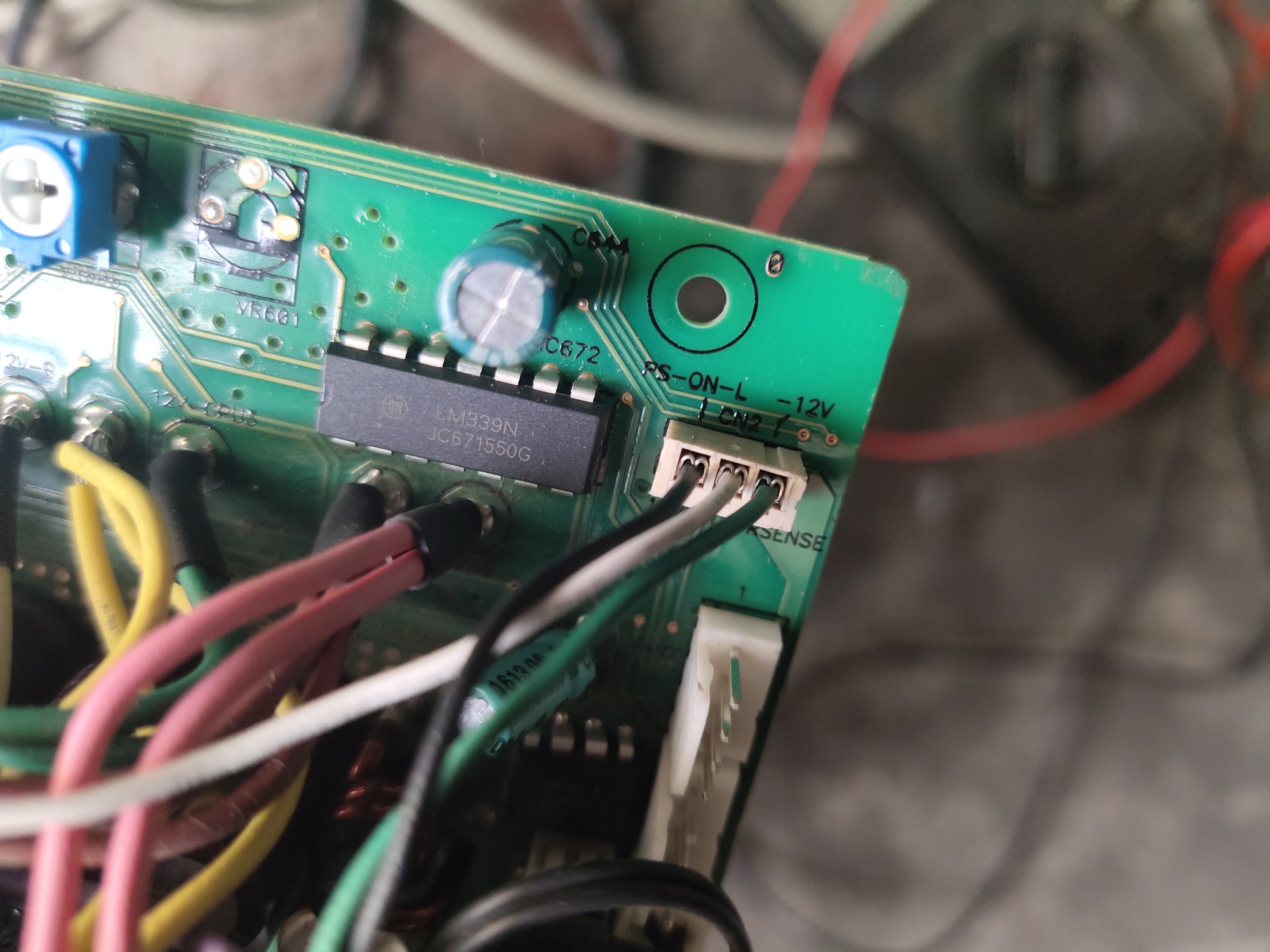

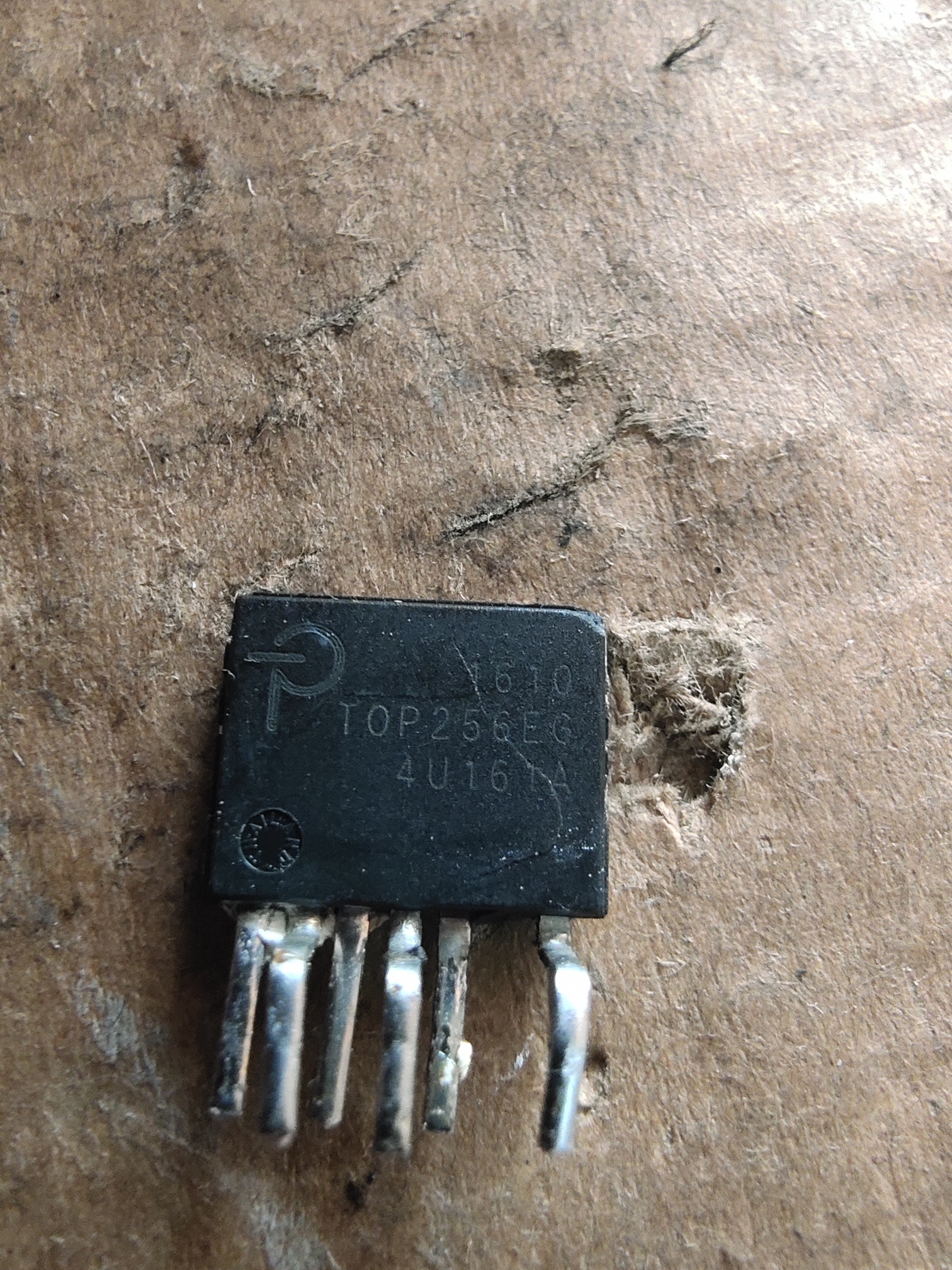

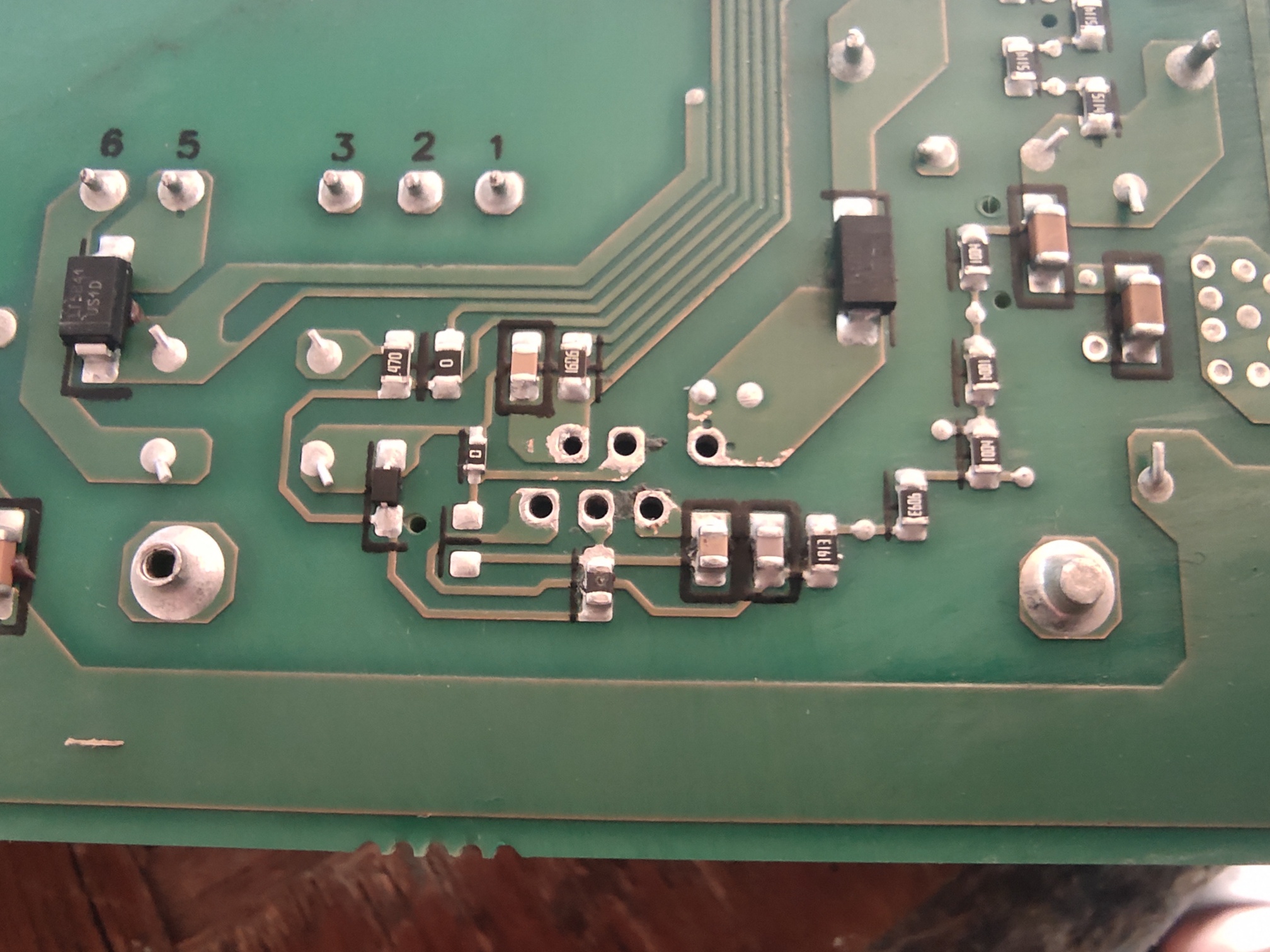

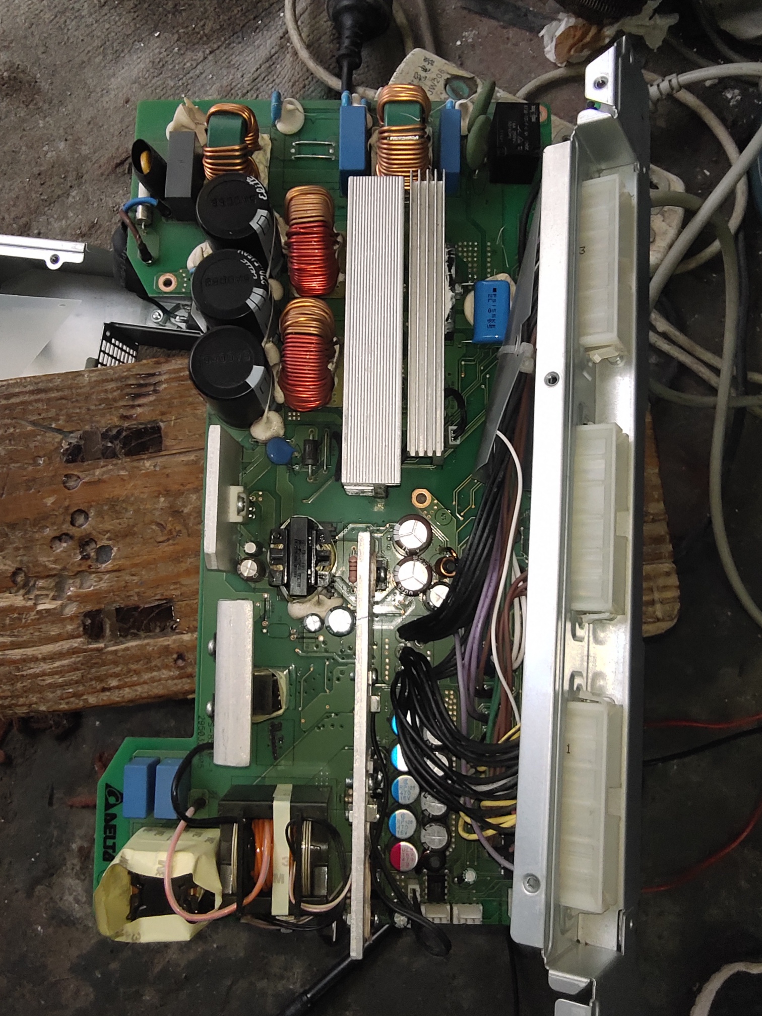

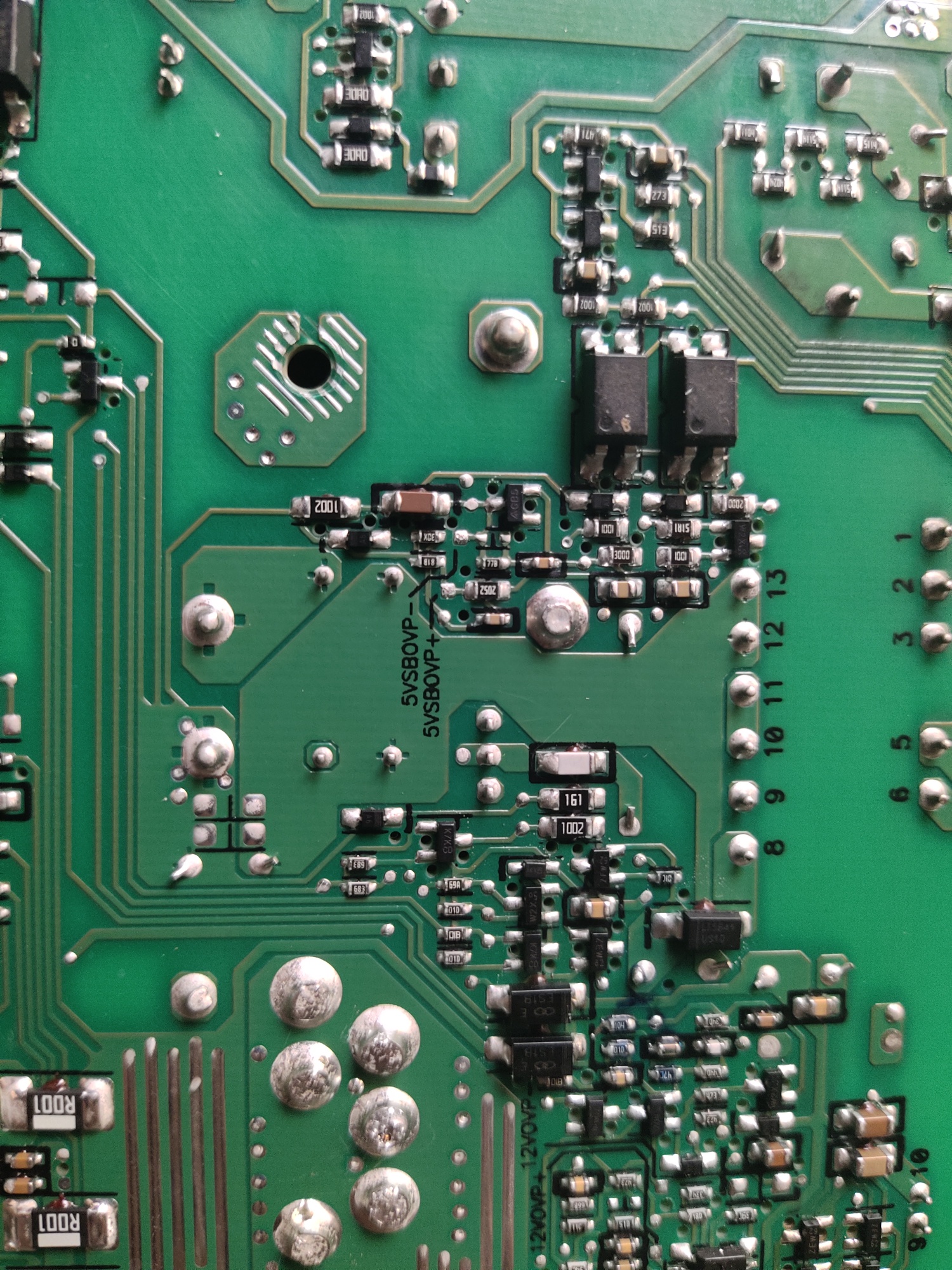

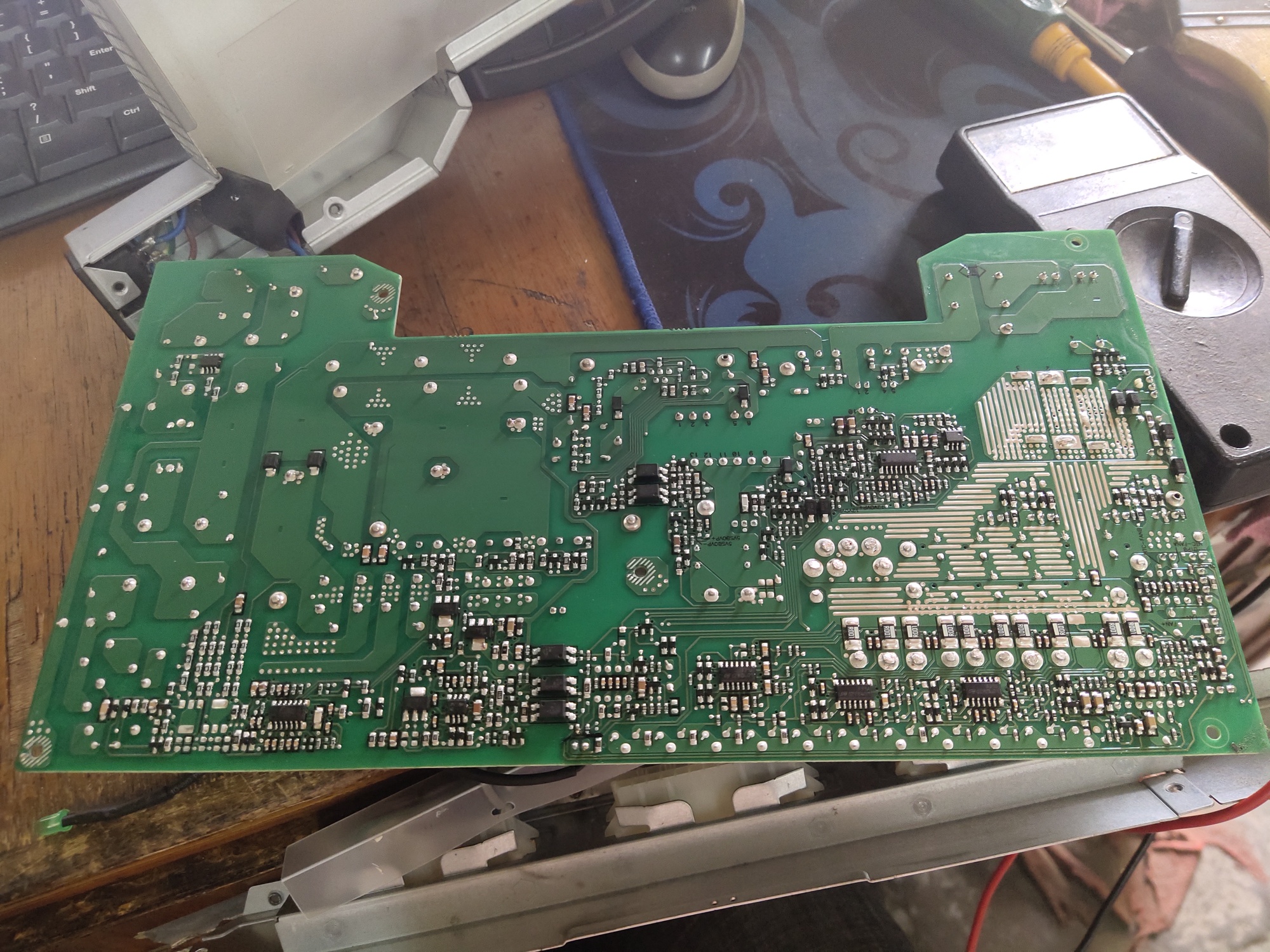

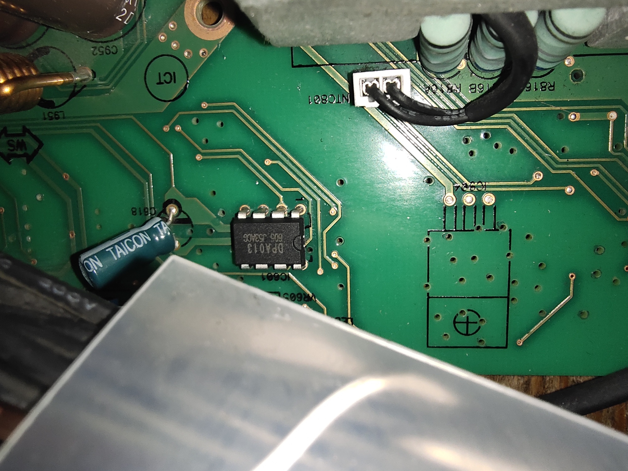

5VSB及PSON都没电压,都不知道辅助供电芯片是哪个,索性拍了照上来请教一下大神。。。

作者: 天黑了吗    时间: 2021-10-3 14:40

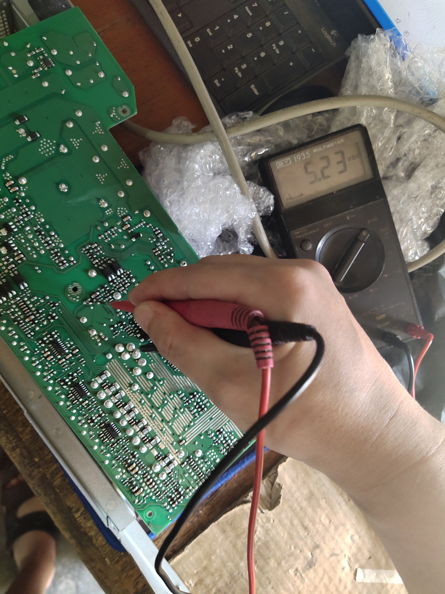

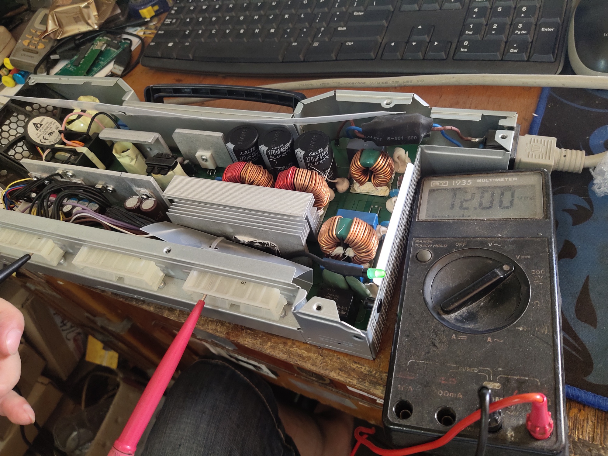

休息了两天,神清气爽。随手这么一扒拉,故障点就出来了。。。
作者: 天黑了吗    时间: 2021-10-6 14:01
换上去就OK了,还是比较轻松的。。。

作者: 晏王    时间: 2021-10-6 17:46
这是矿机用的吧?
作者: zxwzhm888    时间: 2021-10-6 18:05
有实力,问一下电源是何机器上的?.....................
作者: 天黑了吗    时间: 2021-10-6 18:41
HP工作站上用的。

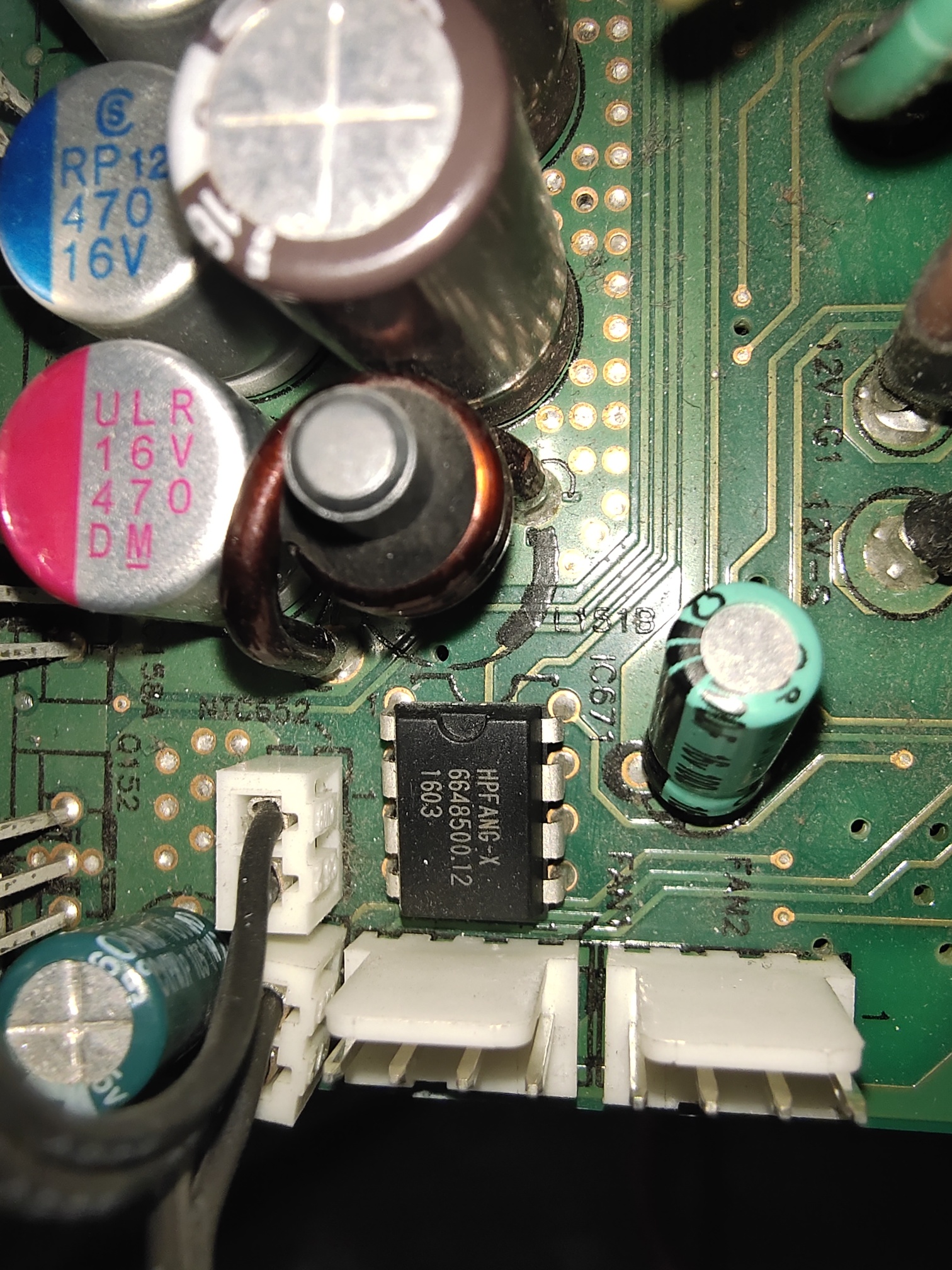

作者: zyx265918    时间: 2021-10-7 09:51
top256eg,是这个型号?
没见过这个型号,这是辅助IC?

作者: 3945766    时间: 2021-12-2 16:17
辅助电源很好判断,找到那个小的变压器就可以了。现在基本都用一体化的模块做辅助电源,后果就是特别容易坏。
