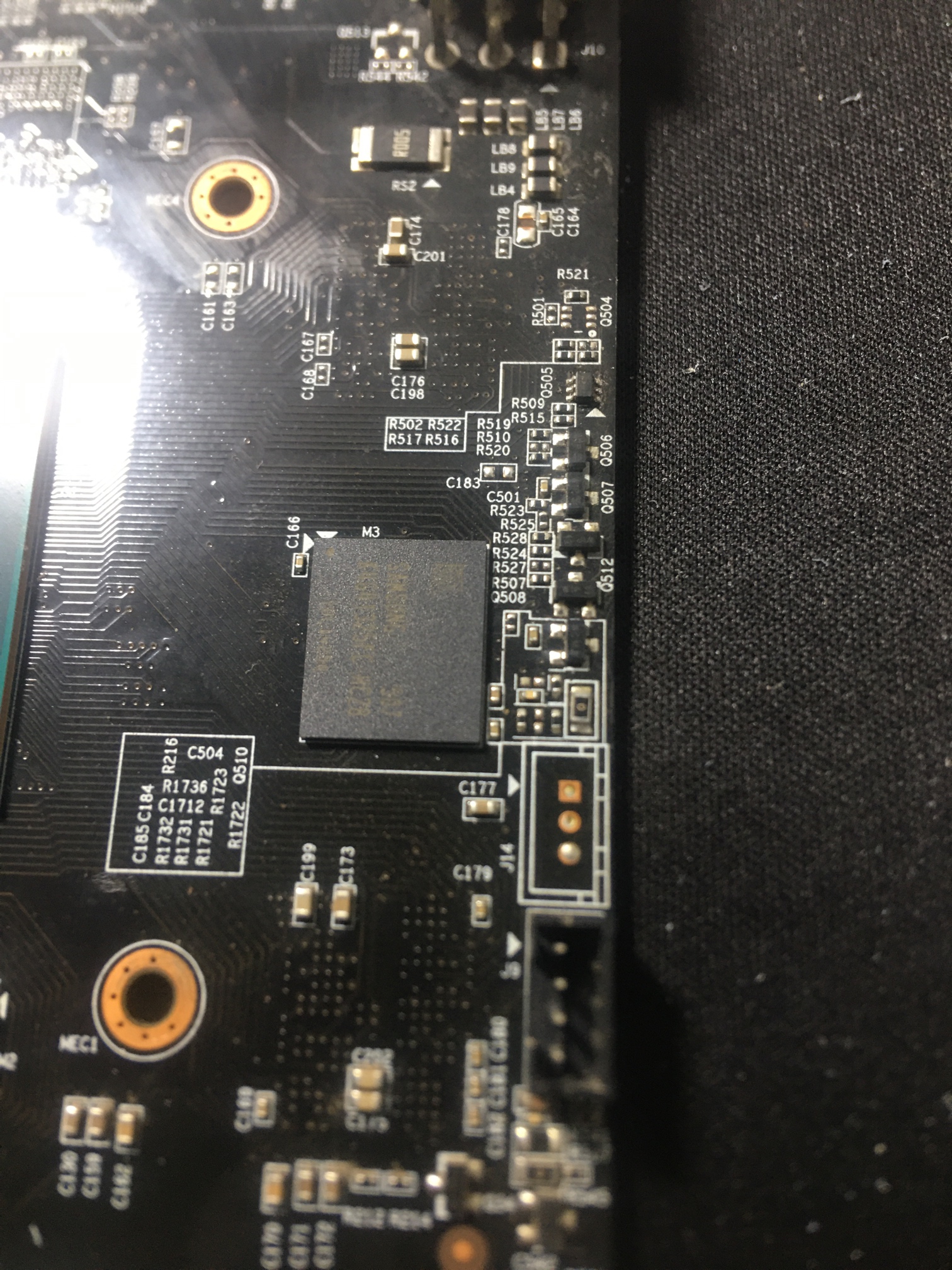

显卡开机提示接外接供电   但是都插好了     各供电都正常  GPU三项供电 只有PIE-E供电那组工作   独立供电那组不工作    管理芯片 驱动芯片MOS管都换了   功耗检测   G级无控制电压    有高手遇到过没给支个招  谢谢了

这个我知道,在一堆三极管上面那个电阻有问题 或者掉了

作者: 曾经的小孩    时间: 2021-10-6 17:55
已搞定  检测脚一小电阻阻止变大

作者: 曾经的小孩    时间: 2021-10-8 14:33
676109931 发表于 2021-10-7 21:31
楼主 你那个显卡怎么修好的哦是不是换了电阻的哦
检测脚链接到7002管子的电阻无穷大了
作者: 大海电子维修    时间: 2021-10-8 15:13

作者: 曾经的小孩    时间: 2021-10-9 14:46
676109931 发表于 2021-10-9 08:26
我的是960的外观和你的一样的
我发布不上来图   就是风扇插头哪里  一排三极管  最上边那个6脚7002   有一个电阻一头链接检测脚  一头链接 管子 我把它都换了   修好的

楼主是不是R521这个位号的电阻吗 是多大的电阻谢谢你说一下或者是我们加个微信可以吗  我测试了有几个电阻都是和7002相连的
作者: 曾经的小孩    时间: 2021-10-9 20:34
676109931 发表于 2021-10-9 19:39
你把那个7002  6脚复合管子换掉就好了
作者: 曾经的小孩    时间: 2021-10-9 20:35
Q505换掉
作者: 676109931    时间: 2021-10-9 20:51
曾经的小孩 发表于 2021-10-09 20:35
Q505换掉
型号就是7002哇 我试试哈谢谢了
作者: 曾经的小孩    时间: 2021-10-9 21:02
676109931 发表于 2021-10-9 20:51
型号就是7002哇 我试试哈谢谢了
2N7002复合管   就是两个7002三极管封装到一起的
