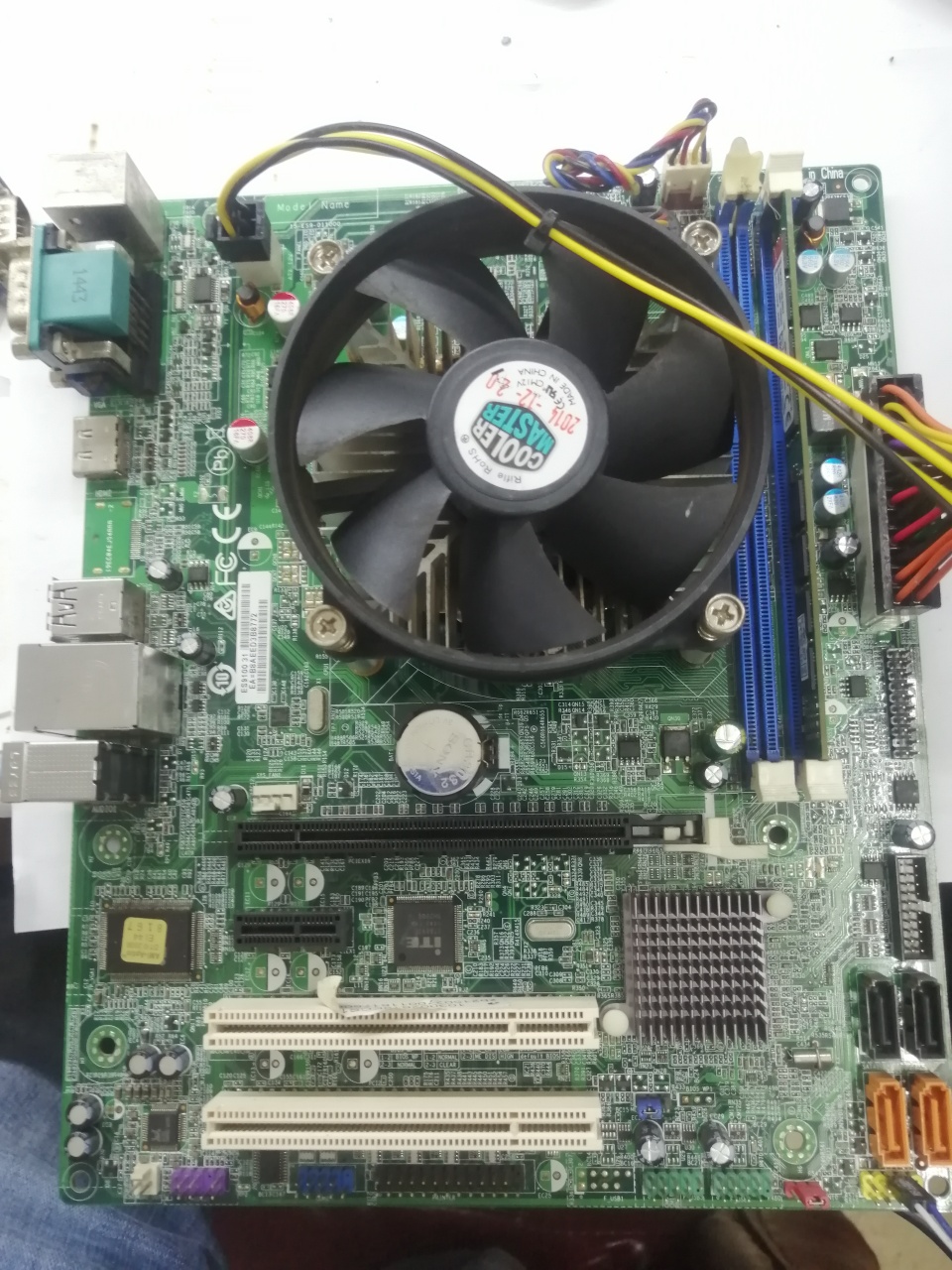

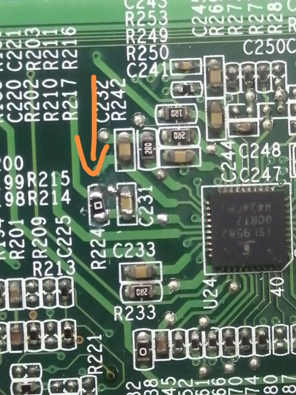

开机秒掉电,可以重复触发,拔了12V CP∪供电一样的掉电,强制上电,CPU风扇正常,测CPU无电压,测内存,桥,3.3V,5V都有供电,把CPU拆了,上电没有掉电,刚CPU一样无供电,估计是CPU供电芯片的EN没有开启或别的问题,CPU供电芯片是ISL9582,查资料24脚,32脚为供电,测32脚电压正常,测24脚无电压,测0欧电阻另一头电压正常,仔细看电阻发霉了,更换一个上电正常显示,收工。
