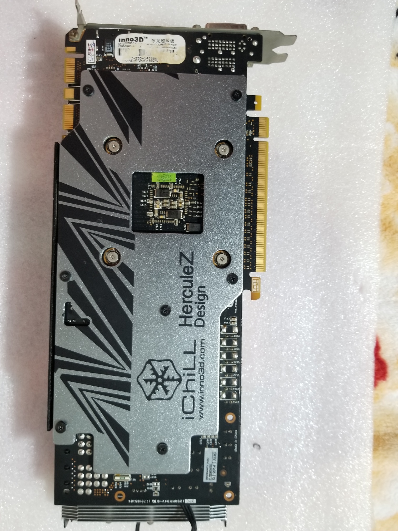

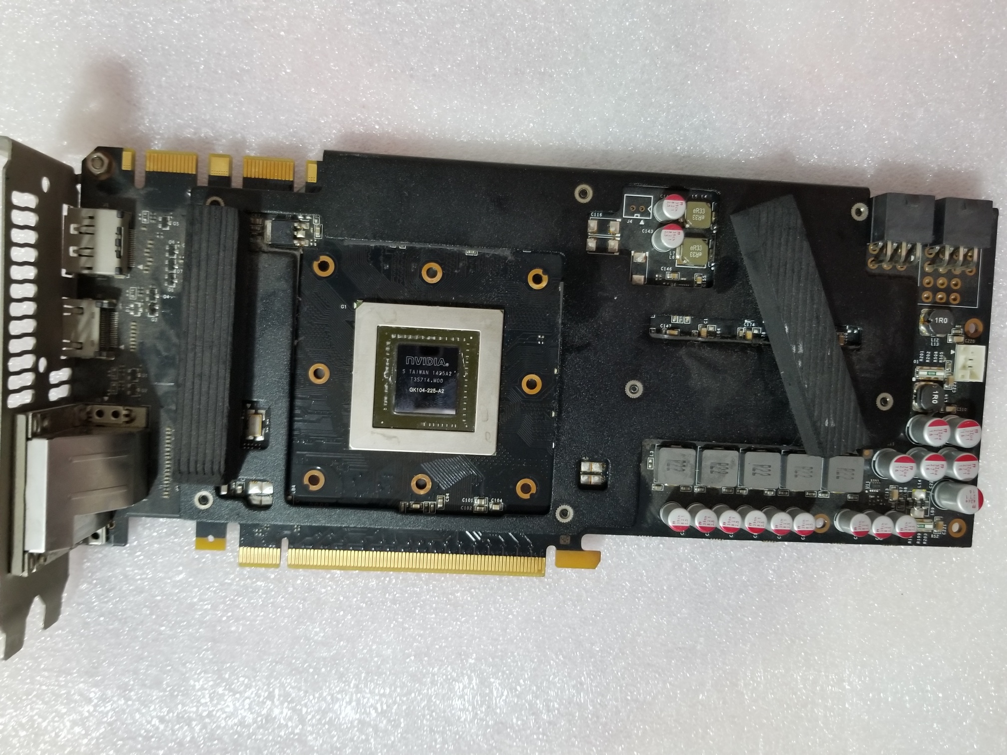

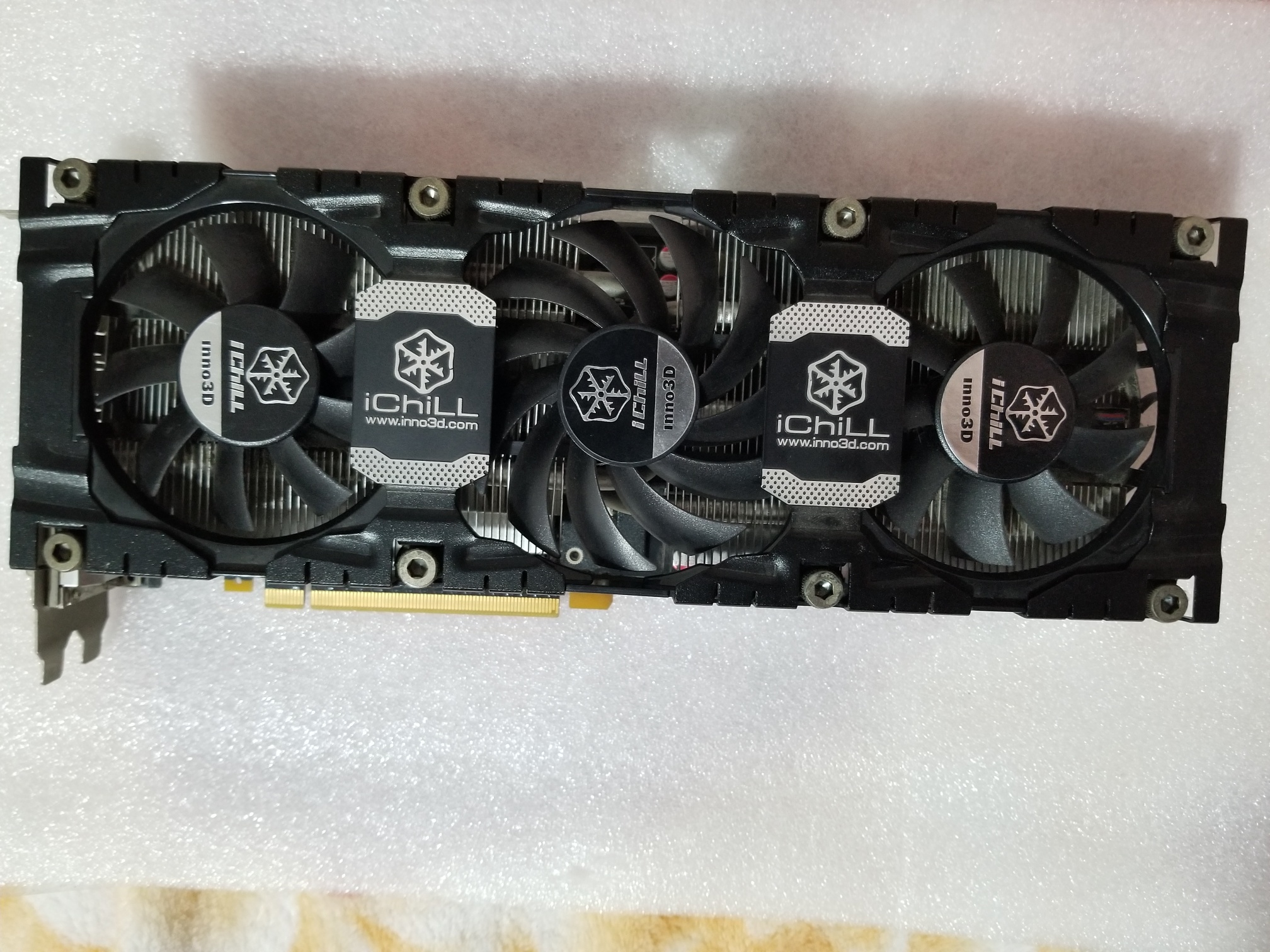

映众超级冰龙760,显存什么的都是正常的,就是不认卡
作者: gjnssn    时间: 2021-9-28 18:03
之前核心重植过一次
作者: gjnssn    时间: 2021-9-28 18:04

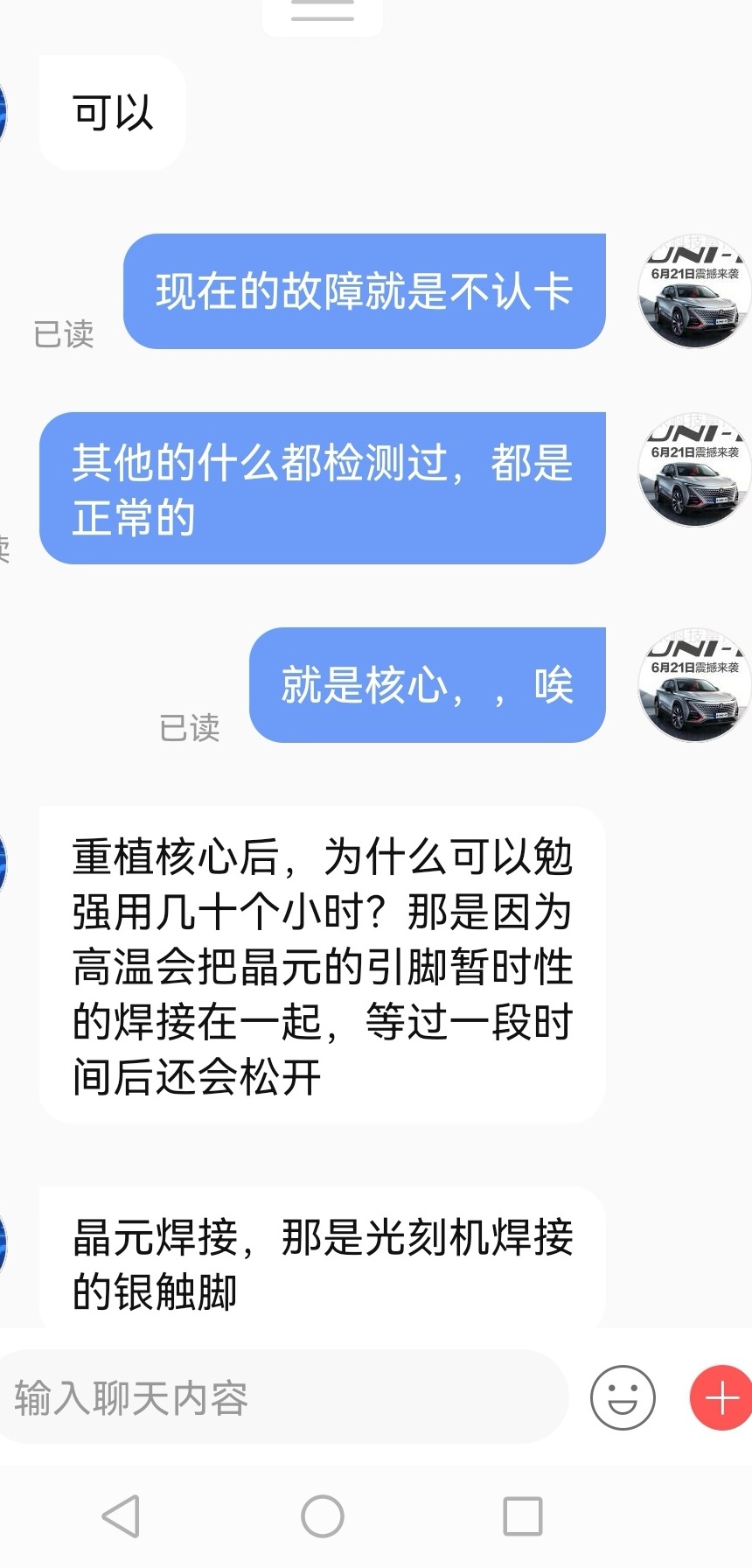

核心 显存 供电有,不认卡。示波器 测供电波形也有,晶震 也是27mhz

坏的之前就是玩游戏突然花屏,卡住,温度迅速升高,然后就风扇疯狂转,重启,再也不亮了
作者: KFk9037    时间: 2021-9-29 11:23
其他正常,估计问题出在核心了

作者: KFk9037    时间: 2021-9-29 21:45
gjnssn 发表于 2021-09-29 21:30
我也是这么认为的,不过上家态度很好,这张卡是150买的,不算亏。主要是这卡真的外观什么表现都很好,就是核心问题。
可以试试加焊一下核心,再不行有工具就重植一下

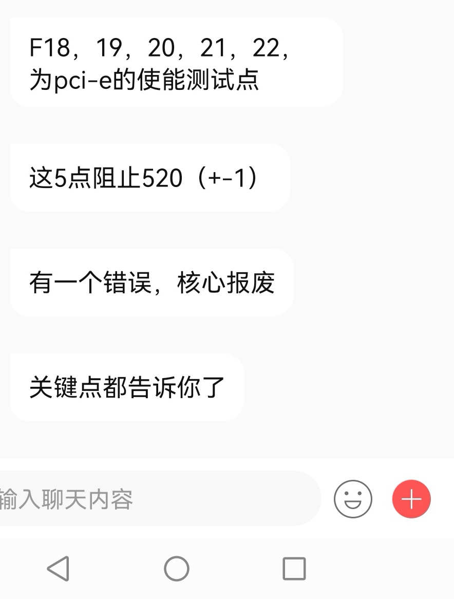

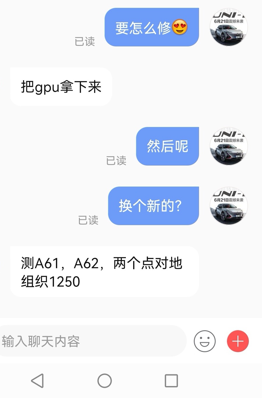

作者: gjnssn    时间: 2021-10-3 22:46
遇上一个大神,,但是我听不懂
