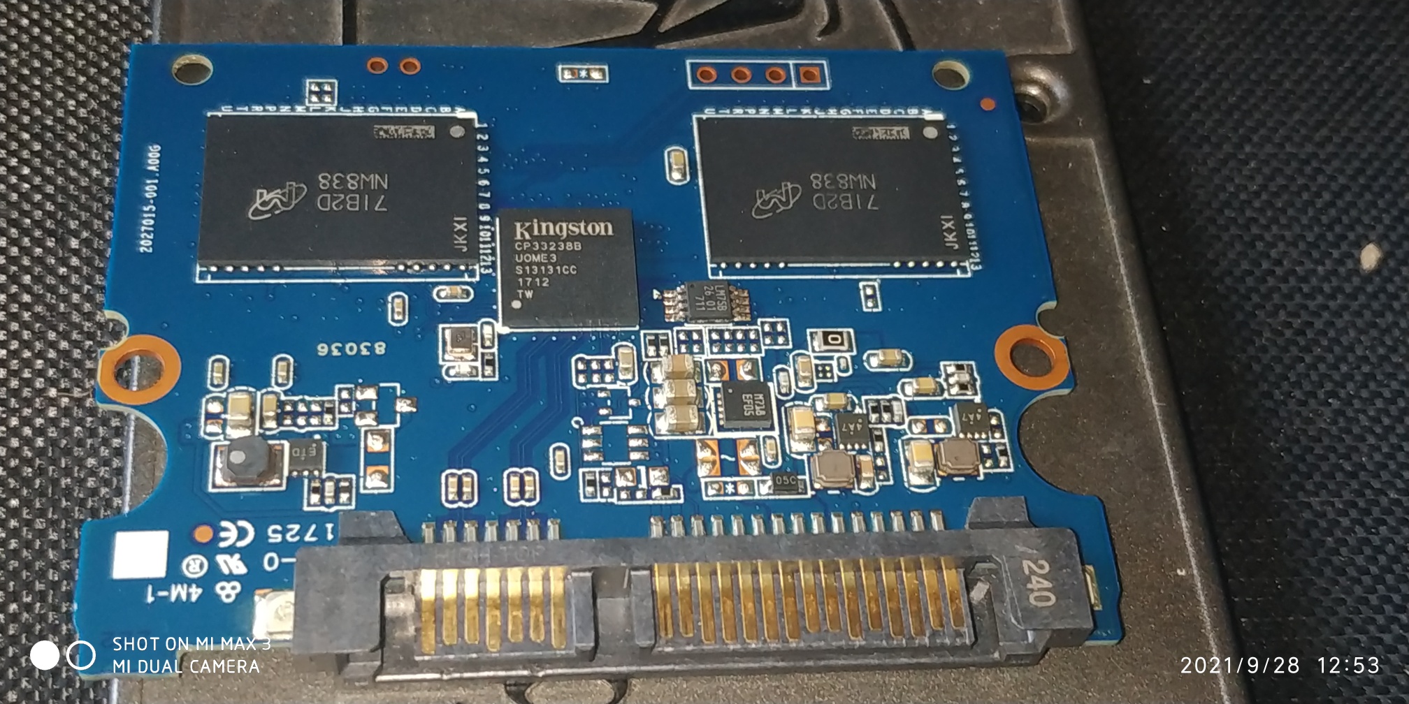

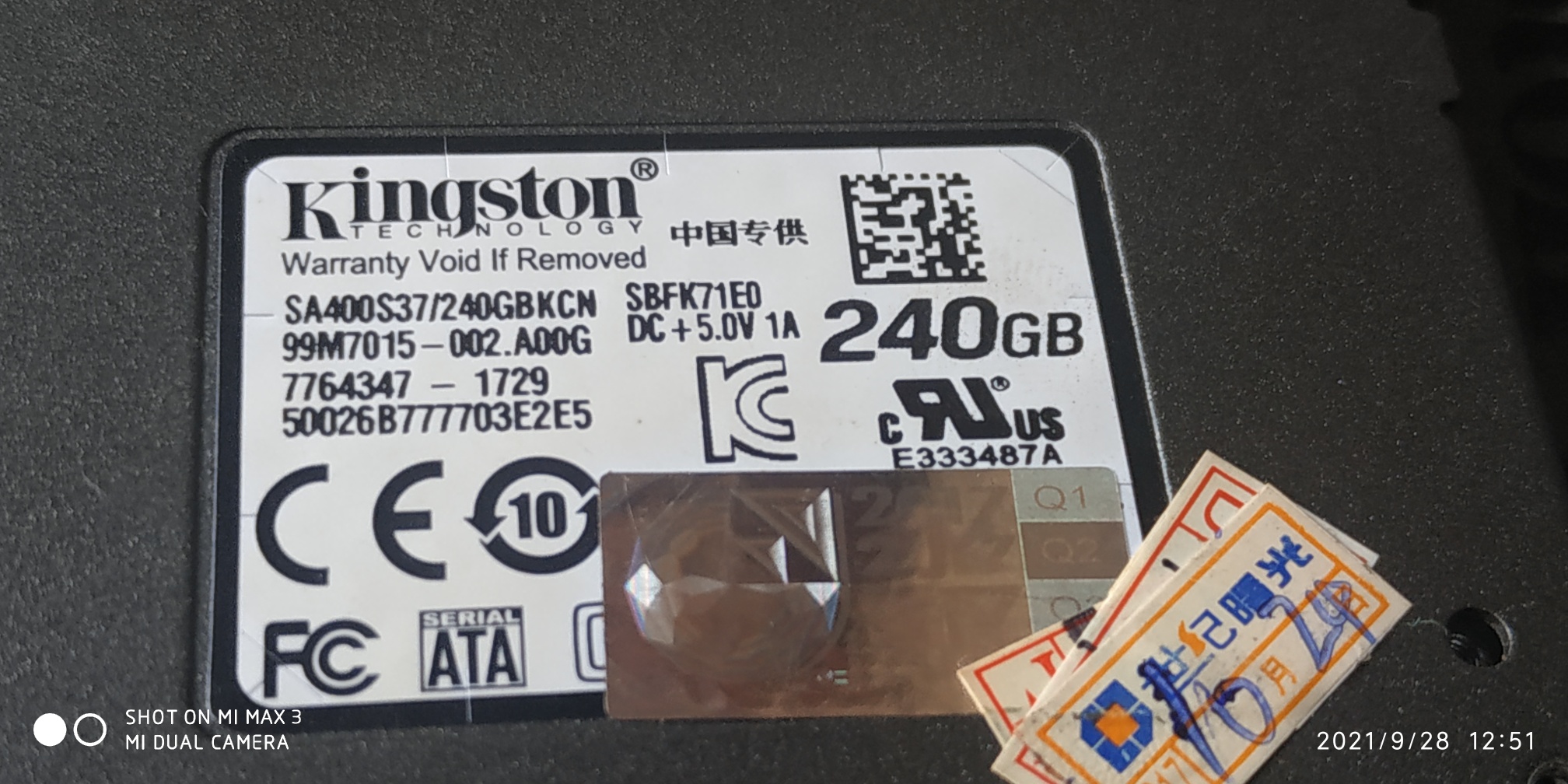

金士顿这个怎么把数据导出来?不可以分区,不能安装系统,主板bios.可以认盘。可以开卡修复估计吗?几个帖子都需要pc3000工具修复,怎么办?

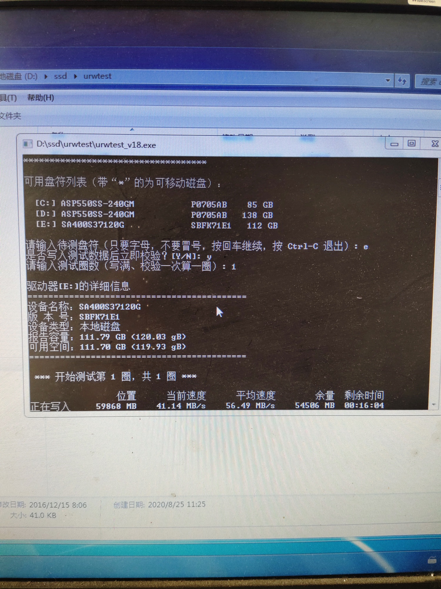

作者: 天黑了吗    时间: 2021-9-29 21:04
这明显就是PS3111的马甲,可以开

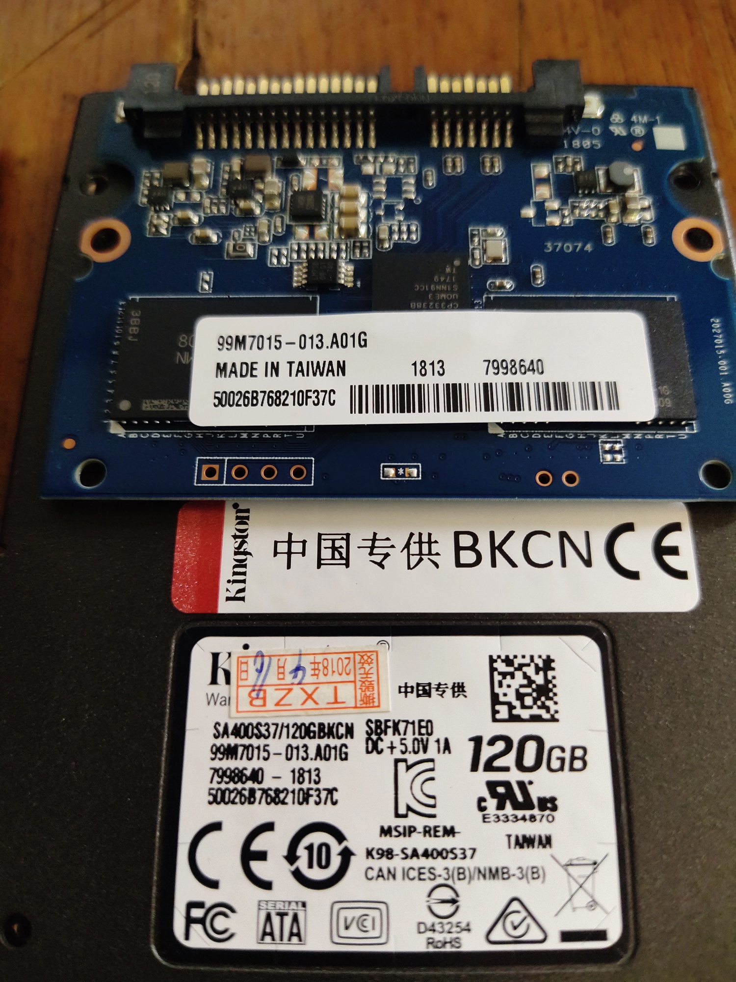

作者: 天黑了吗    时间: 2021-9-29 21:08
印象中自己曾经开过120g的,翻了翻照片,果然
作者: yineng2020    时间: 2021-9-29 22:34
上面这样图片。是用那个软件,开卡信息呢?有资料发我一份吗?
作者: chaosu002    时间: 2021-9-30 05:52
https://www.chinafix.com/thread-1249451-1-1.html 这里有开卡工具
作者: 菜鸟请多指教    时间: 2021-10-14 18:38
urwtest应该是这个软件
