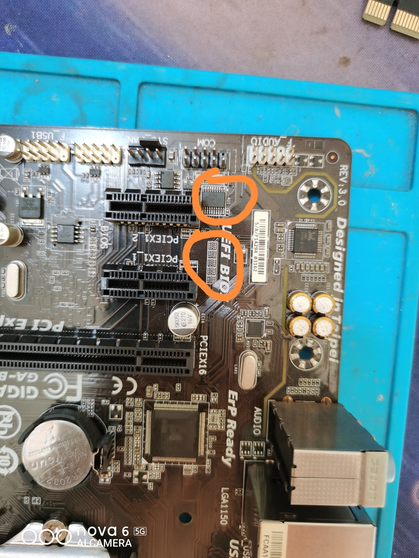

作者: 百度x0SzU    时间: 2021-9-28 15:47
这两个部位发烫!上图Q9和排阻发烫!
