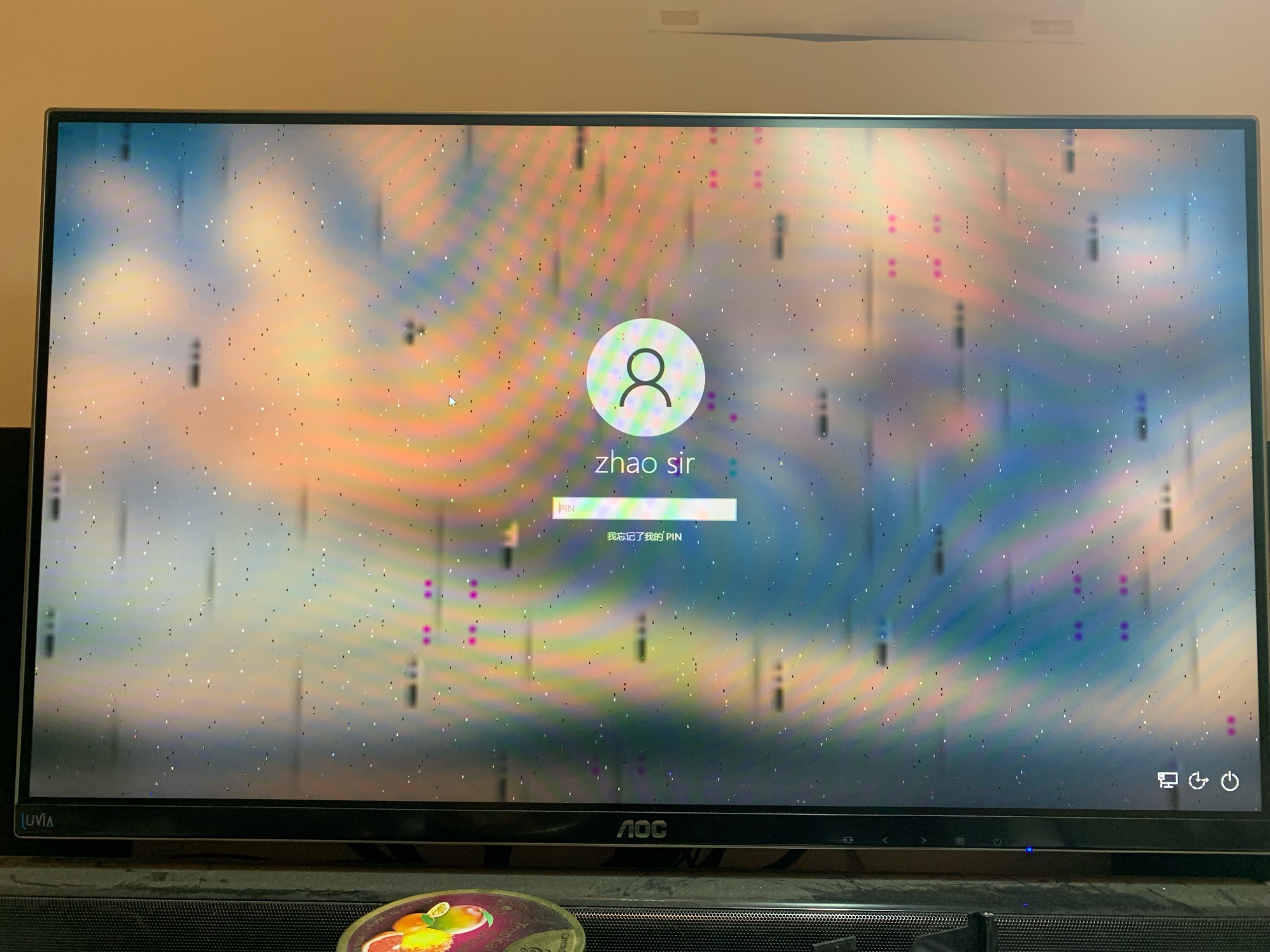

gtx1060 mats用集显扫都正常通过,用独显扫每个显存都有点错误不过,进系统就这效果能用卡顿星点有贴图错误但不死机,不能跑分,不装驱动正常显示。
下图是独显扫的有错误,集显扫都正常PASS

估计是核了。

发表于 2021-9-28 12:49:34 | 只看该作者 来自: 广西 来自 广西
能扫出来还好,我的花屏不管怎么扫,都扫不出来。

发表于 2021-9-28 12:37:05 | 只看该作者 来自: 中国 来自 中国
不装驱动正常,装驱动花屏99%核心坏!!!!!

发表于 2021-9-28 11:13:00 | 只看该作者 来自: 中国 来自 中国
caojunhua 发表于 2021-9-28 00:18
小花显存大花核心
那这个到底是显卡还是显存

发表于 2021-9-28 09:56:32 | 只看该作者 来自: 湖北武汉 来自 湖北武汉
德强电脑 发表于 2021-9-28 08:32
楼主把检查结果附上,大家帮你分析分析
附上了看看吧

发表于 2021-9-28 08:32:57 | 只看该作者 来自: 四川德阳 来自 四川德阳
楼主把检查结果附上,大家帮你分析分析

发表于 2021-9-28 00:18:13 | 只看该作者 来自: 中国 来自 中国
小花显存大花核心

发表于 2021-9-28 15:26:50 来自迅维网APP | 只看该作者 来自: 浙江 来自 浙江
个人认为是核心问题,换我就先加焊,不行就重新植锡,再不行就换核心。。
个人见人为,高手请无视。
我手里有个什么都正常的,玩3d游戏才花屏死机。正在寻找合适的料板准备换核心试试

发表于 2021-9-28 16:11:26 来自迅维网APP | 只看该作者 来自: 广东 来自 广东
别问,问就是换显存,干核心

发表于 2021-9-28 19:08:24 来自迅维网APP | 只看该作者 来自: 江苏苏州 来自 江苏苏州
超频测的吗?大概率核心,遇上很多次了。

发表于 2021-9-28 22:33:44 来自迅维网APP | 只看该作者 来自: 中国 来自 中国
3225878970 发表于 2021-09-28 19:08
超频测的吗?大概率核心,遇上很多次了。
是吧,默认测超也一样

发表于 2021-9-29 14:30:38 来自迅维网APP | 只看该作者 来自: 天津 来自 天津
显存的问题比较大
