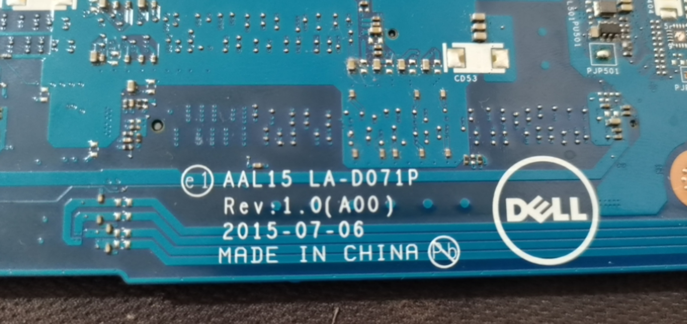

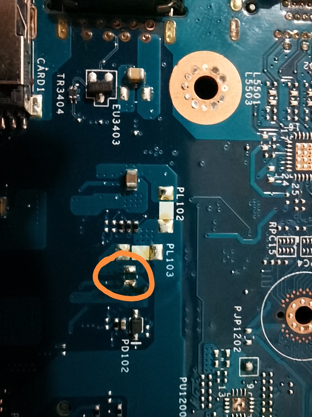

DELL 14-5459 AA15 LA-D071P 5A大电流,客户拿来插充电器充电器直接保护。
上电流表5A大短路。直接上图不知道是不是通病,5V待机电容短路
