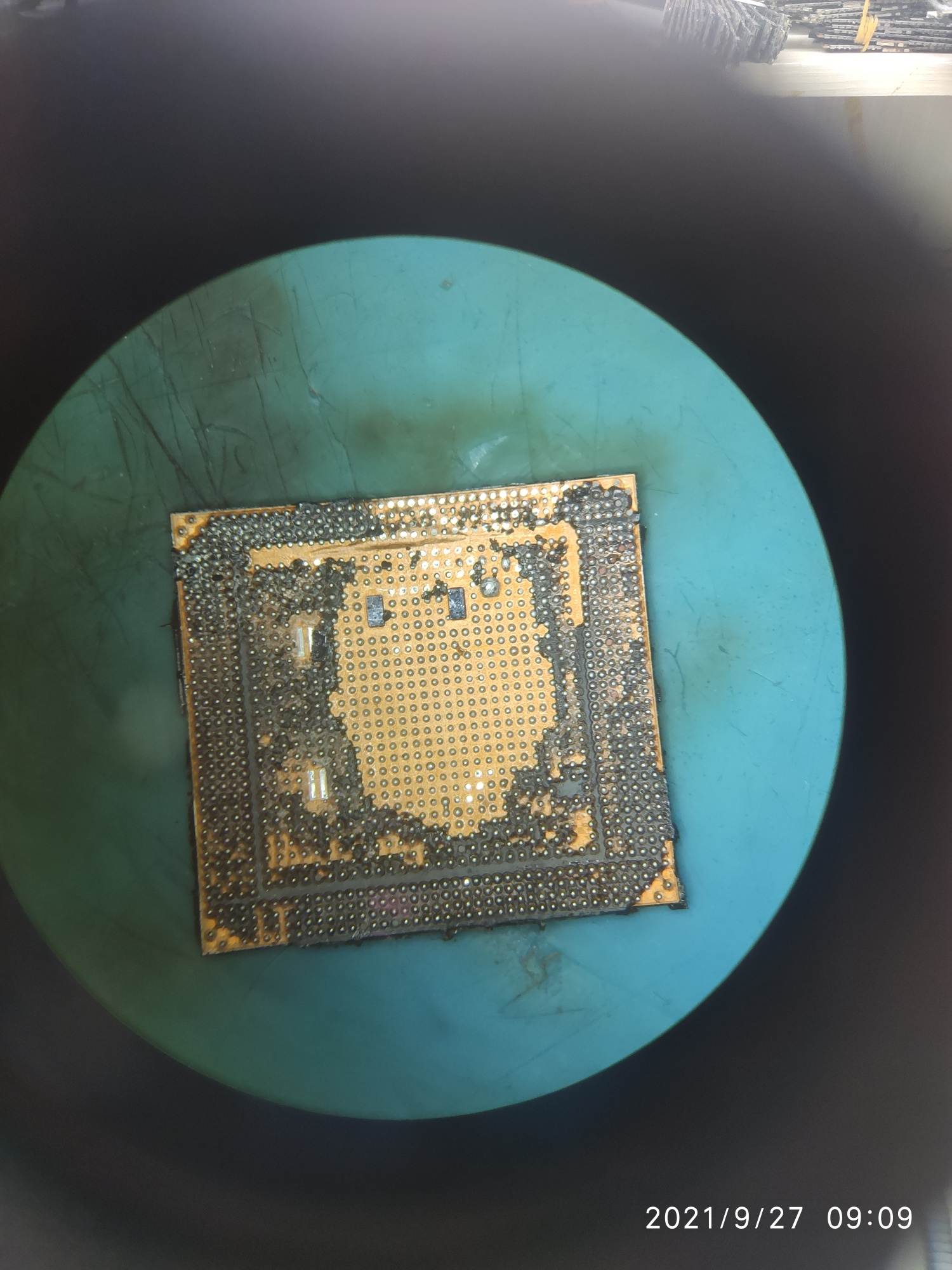

老哥们拆苹果七以上的CPU,我想背面电源不爆锡, 有什么技巧吗?用861和2008拆,这两个有什么区别,用哪个好?我目前用的是2008最大风口100风
作者: Yukino    时间: 2021-9-27 08:45
拆了很多,拆下来运气成分很大,有些时候CPU掉点,有些时候CPU鼓包  感觉一直没找到练习的重点
作者: 巫南    时间: 2021-9-27 09:01
舍不得投资。拆这种都要110度烤箱烘烤48小时再拆
作者: Yukino    时间: 2021-9-27 09:09
作者: 我是Kang    时间: 2021-10-8 17:58
修不联机风枪250,不知道怎么把CPU吹死了。
作者: pyz2008    时间: 2021-10-8 20:35
简单,花钱买视频教程
作者: 汇友    时间: 2021-10-12 08:33
这个要靠练习,光说没用啊,2008 改大风扇风量100,温度355
