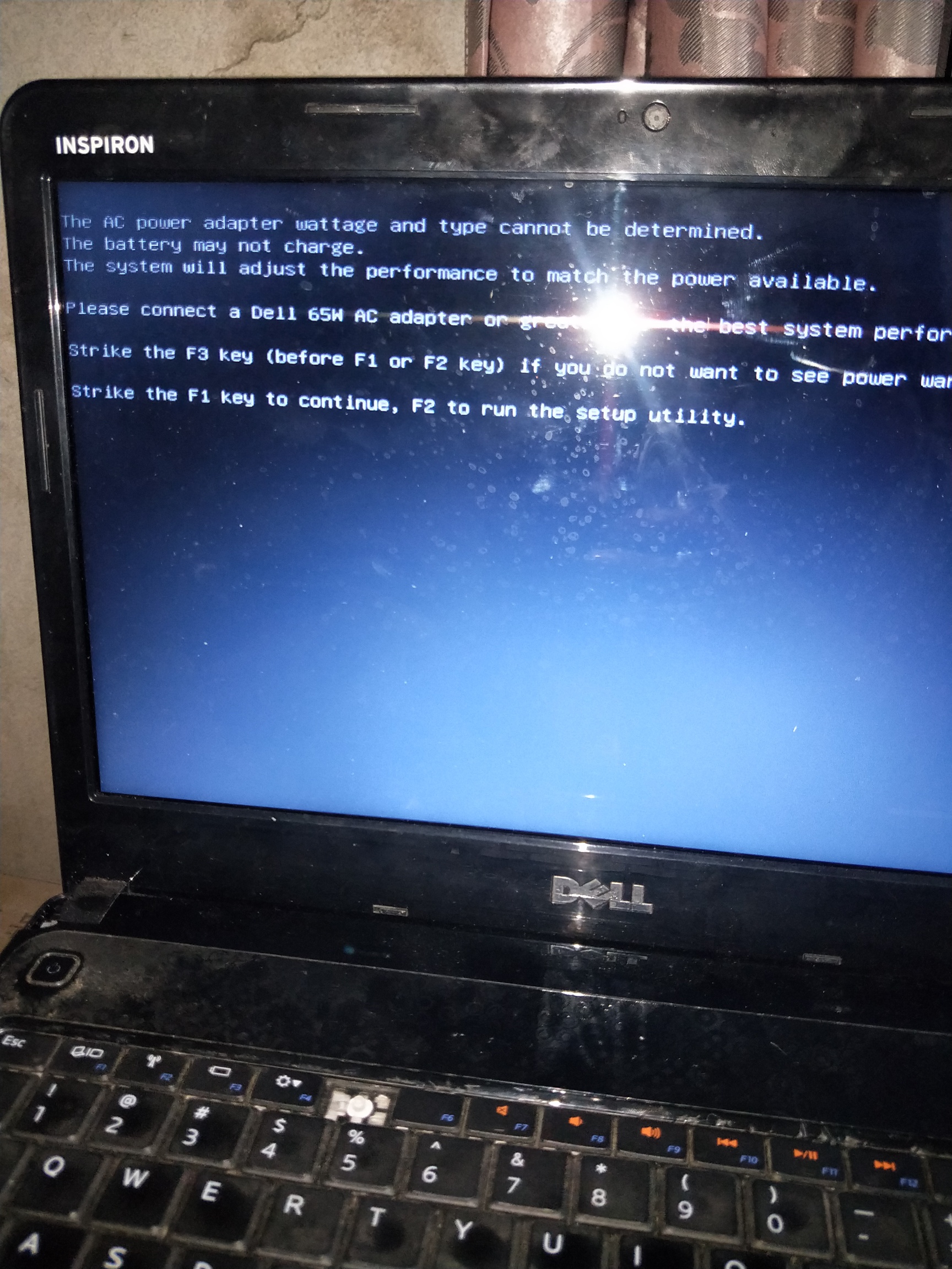

开机十几秒自动关机
有谁知道是咋回事吗?用的可调电源,19.5v和22v都试过

2021-9-26 20:44
和19.5v和22v 没啥关系 先换个原装电源试试 看看有这个报错不

2021-9-26 20:49
这机器真好老了,用原装适配器试试,中间针没有检测到,DELL HP都要检测电源功率

2021-9-26 21:59
用原装电源就行了

2021-9-27 11:53
电源瓦数不够 换个原装电源看看

2021-10-1 17:24
应该是适配器中间测试针不起作用,要么适配器问题,要么主板

2021-10-1 17:34
这个不是原装充电器的提示,也不会关机的

2021-10-1 22:20
提示插dell65w以上电源

2021-10-1 22:21
自动关机应该不是电源问题

2021-10-2 08:31
双胞胎姐妹花一般都需要买原的,某鱼上面可以淘到的;适配器检测信号被搞怕了

2021-10-2 10:29
充电器型号不对。电池好像没电了

2021-10-2 12:08
这明显就是用的充电头 或者不是原装的充电器 然后提示电量低 可能是电池没电了然后不是原装电源没给电池充电 就这么点事儿

2021-10-2 12:09
按F1试一下 应该可以过去的 掉电估计能过去跟这个关系不大调到19.5就行了

2021-10-2 19:35
这个提示只是 提示适配器不是原装而已 不会引起关机的

2021-10-4 23:05
换原装电源试试再说,屏幕错误提示说的很明白了
