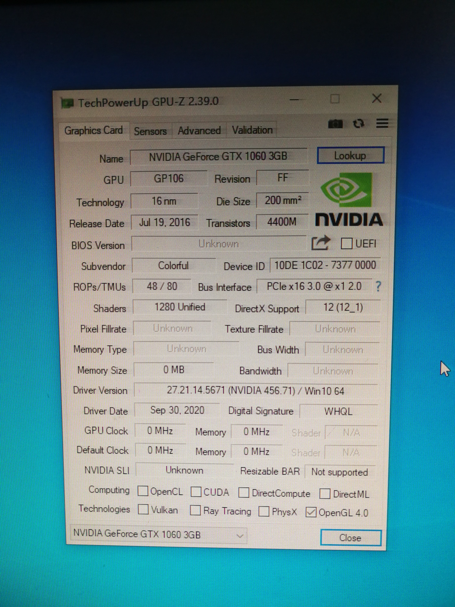

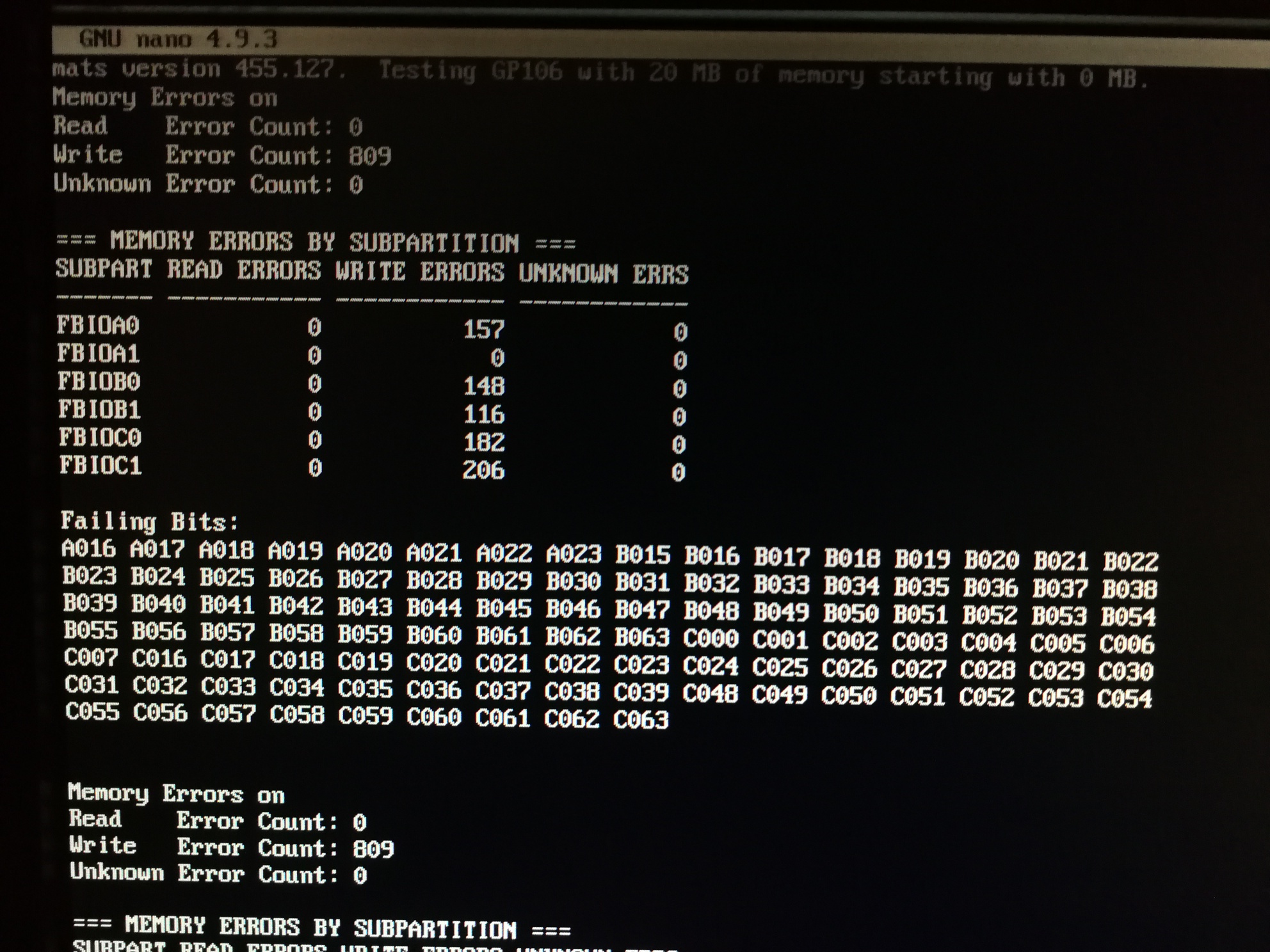

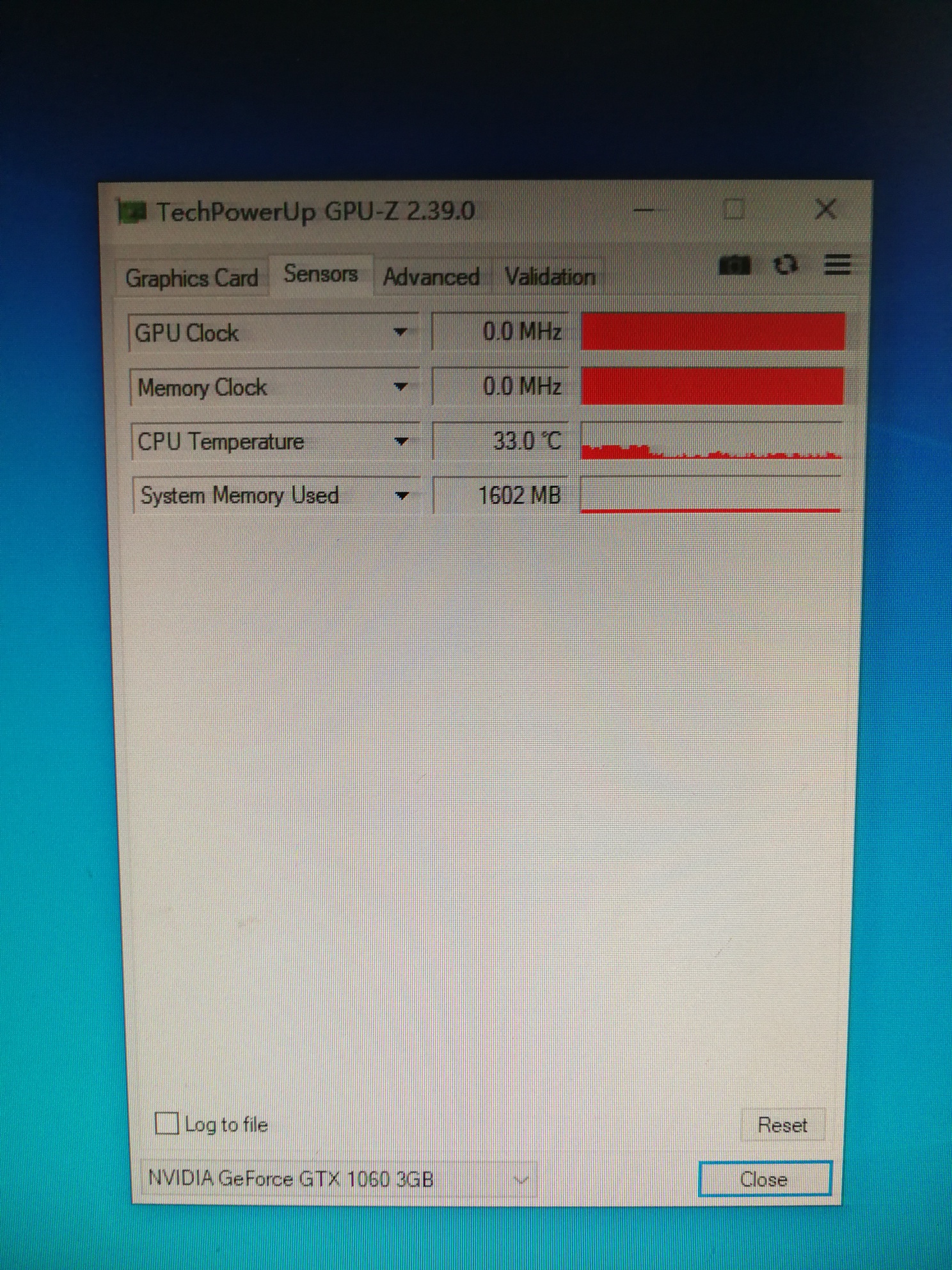

1063各电压供电正常,开机卡B2,一分钟后能过,屏幕有背光无显示。a1、a0更换后故障依旧。大佬聊聊呗。

这么多错误,核心有问题吧
作者: access-l    时间: 2021-9-27 09:25
刷bios,换367.38版本再测一下,如果还是这么多错误恐怕GPU有问题,加焊或重植无果盖白布。
作者: villager001    时间: 2021-9-27 10:32
看来小手帕可以用上了
作者: zhgb6210    时间: 2021-9-27 10:42
盖白布了,一般全部有错误是核心
