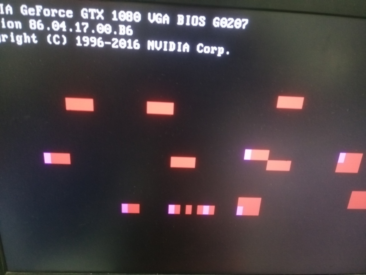

影驰名人堂1080开机画面花屏,扫不出,这种是核心挂了吗?

超频测看看

发表于 2021-9-26 17:21:02 | 只看该作者 �
跑mats试试看
回复 支持 1 反对 0
2#
发表于 2021-9-26 17:20:29 | 只看该作者 �
不一定,,,显存可能性大些

发表于 2021-9-26 20:14:35 来自迅维网APP | 只看该作者 �
mats扫不出来可以换其他程序扫啊,1080还挺新的核心坏的概率不打大

发表于 2021-9-27 12:43:51 | 只看该作者 �
其他程序 是什么程序?
回复 支持 反对
6#
发表于 2021-9-28 22:19:46 | 只看该作者 �
扫描结果发下

发表于 2021-9-29 16:38:50 | 只看该作者 �
论坛有免费的扫描软件啊

发表于 2021-9-30 05:01:03 来自迅维网APP | 只看该作者 �
pass,显存全换过

发表于 2021-9-30 09:51:34 来自迅维网APP | 只看该作者 �
别拆腾了,这种拆开核心看看有没有掉点。
