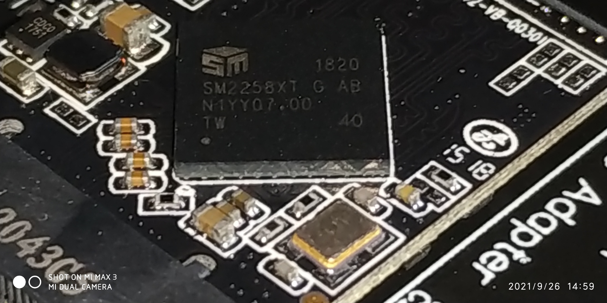

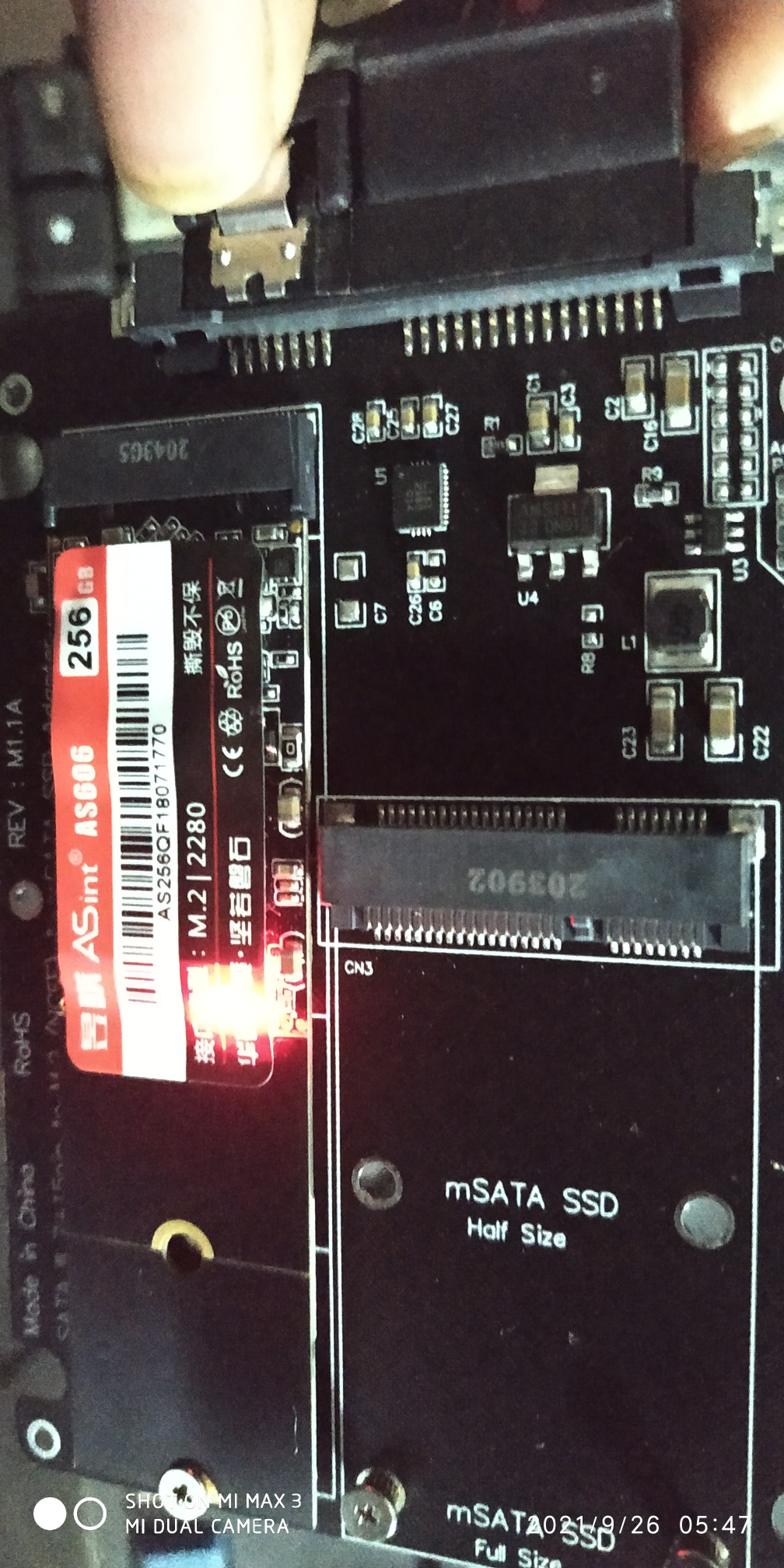

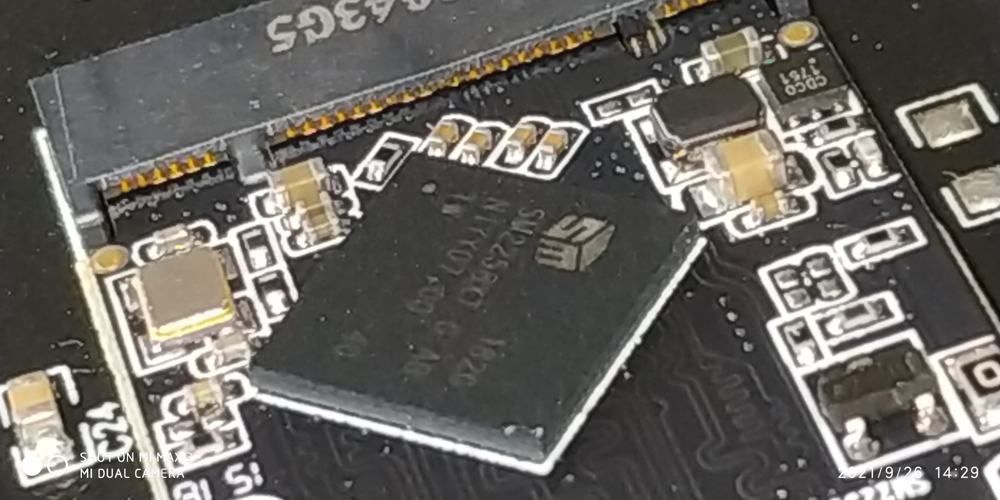

笔记本,突然断电,m.2固态盘,系统文件损坏丢失,无法分区,bios可以识别固件,进去PE系统无法获取固态硬盘,需要开卡修复,请求支援开卡工具分享,谢谢。

看下flash ID找相应的软件啊

作者: yicheng1169    时间: 2021-10-8 14:29
先随便找个主控对应的开卡工具  识别过后可以看到flash ID  再更具具体ID 看flash信息 找对应开卡软件
作者: BTS3623    时间: 2021-11-6 23:05
根据识别用的开卡软件,开了20分钟没有过去,一直在Download MP Packaqe FW, 怎么搞?
