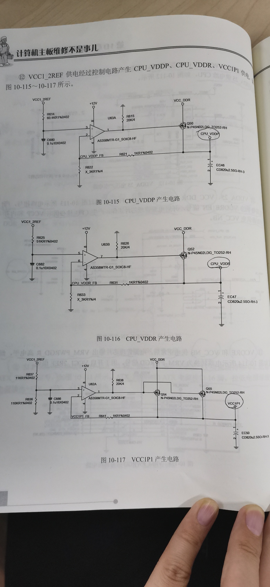

标题: 这三路电压是干什么的
作者: virginlulu    时间: 2021-9-26 16:27
主板经典的线性供电  低成本
作者: kelvinwhy    时间: 2021-9-26 22:40
virginlulu 发表于 2021-09-26 16:27
主板经典的线性供电  低成本
给什么供电的?
作者: virginlulu    时间: 2021-9-26 23:24
kelvinwhy 发表于 2021-9-26 22:40
给什么供电的?
一般用于小电流的供电  因为线性工作的MOS电流大了自然热  至于哪路供电 自己看图纸即可
