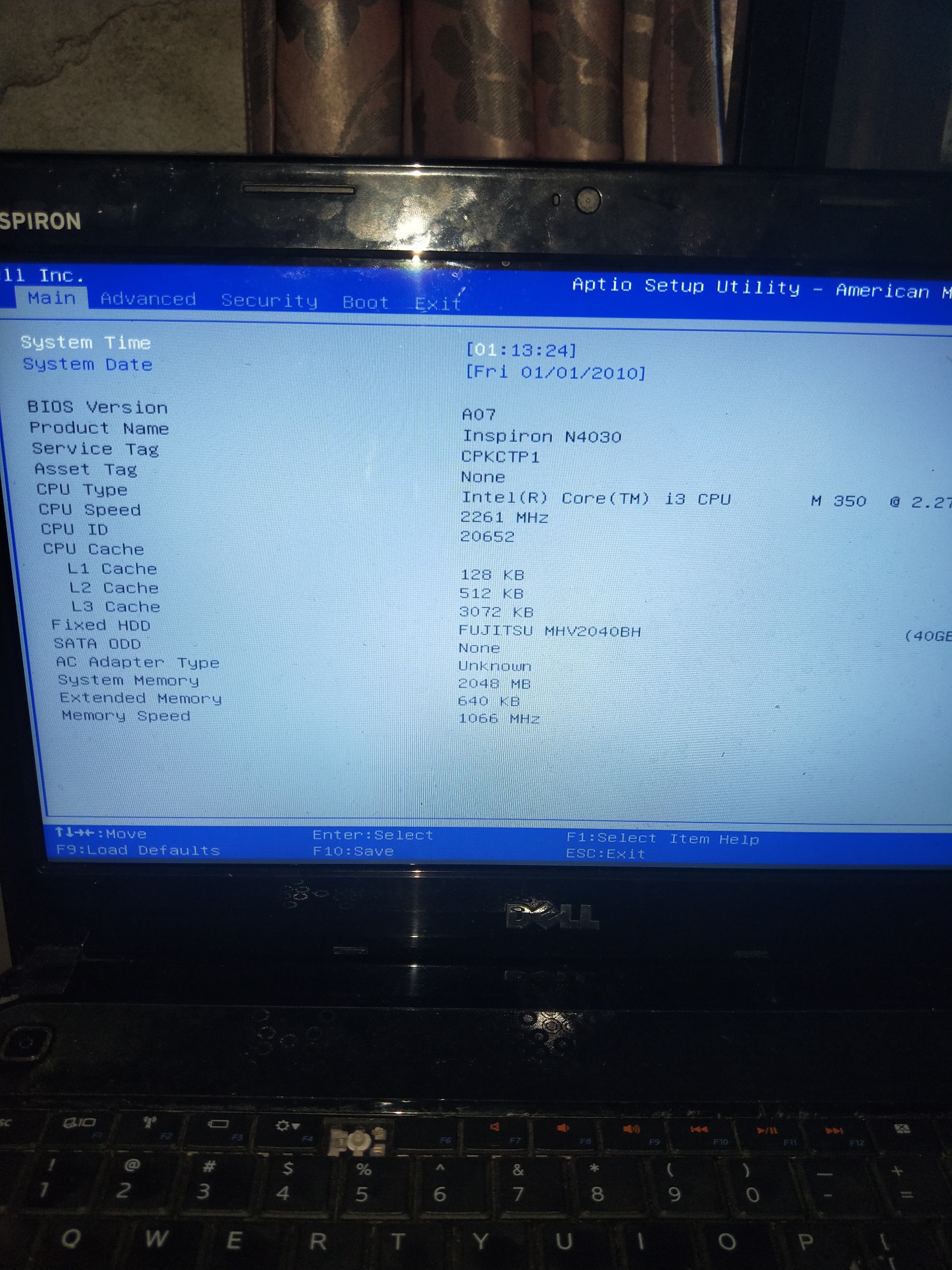

散热硅脂加满了,风扇也涂润滑油了灰尘也清理了还是自动关机,而且bios里面看不到硬盘,但在pe系统里能看到硬盘还有容量还能分区!

bios认不到硬盘一切都白说,可从这方面着手解决
作者: 爱上你的坏    时间: 2021-9-26 09:17
那40G不是硬盘?

这不是硬盘?
作者: Rss3602    时间: 2021-9-26 14:17
风扇也换过还是这样,是硬盘

40G那个是硬盘?这么老的盘
作者: laq1357    时间: 2021-9-27 05:58
关机查温控,硬盘不要用托架安装到光驱位,不支持启动,只支持当从盘~
