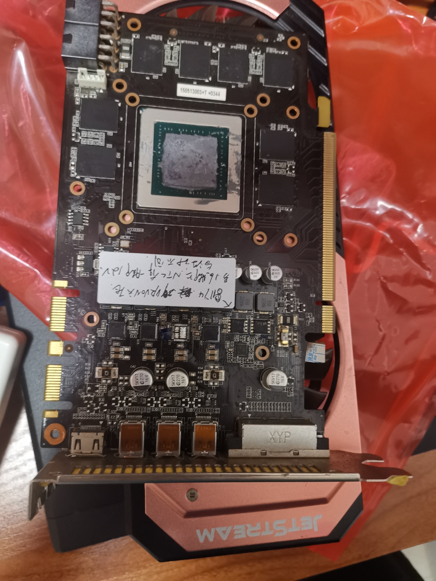

铭瑄gtx970不出核心显存电压。原先核心mos坏坏了短路。拆了不短,不过电压出不全,找不到1.8v。这卡是不是没有1.8v的,如有,望大神指一下。感谢

偷偷告诉你 970没有1.8V的
作者: 西门三多    时间: 2021-9-29 07:48
我再偷偷告诉你 你拆的这个复合管刚好是PEX供电 没有这路 就没有接下来的供电

作者: season179    时间: 2021-9-30 07:44
大神,拆一路复合管,核心电压应该也能正常出吧?
