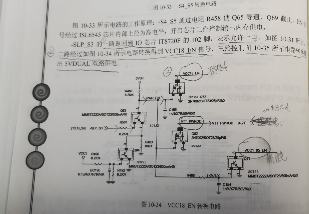

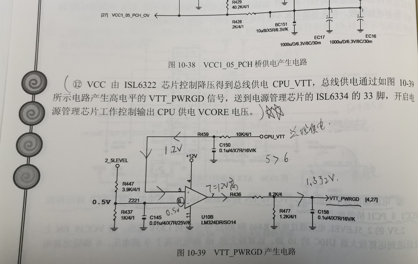

前面slp s3已经有总线电压vvt pwrgd,怎么后面CPU又出来个vvt pwrgd,还有这个双路5v的作用是什么,下面有个pwrok1,可电源好后也有个pwrok1,怎么都是重复

相同名字的信号电压连一起 能理解吧

双路5伏是待机状态和开机状态下两种电路的转换

比较器输出的12V电压经过两个电阻分压得到1.53V给VTT_PWRGD上拉,VTT_PWRGD是开漏输出的需要外部上拉
