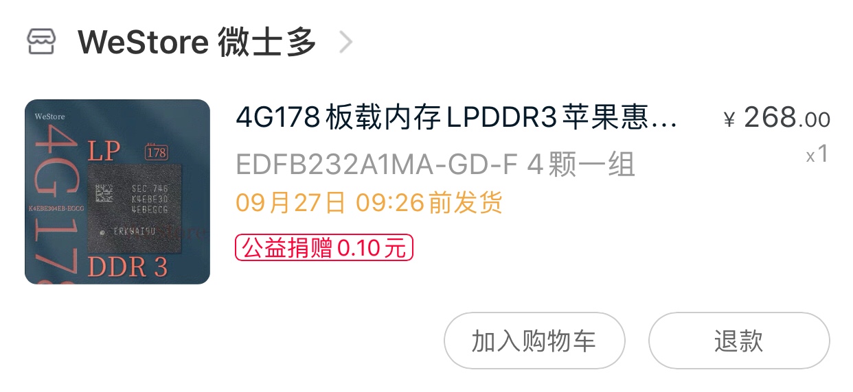

请问各位大师们,我原机是8G的内存 是A1502型号的   想升级16G  焊接都会,想在想问的是相对应的16G内存颗粒我怎么搜型号,原8G型号是FA232A2MA,对应的16G内存是我改怎么找,请教大师们

海力士h9ccnnncltml 4颗粒1600

作者: a842028812    时间: 2021-9-26 10:56
fg65417 发表于 2021-9-26 09:03
利用搜索淘宝找,这方面淘宝比百度强,卖闪存的客服也可以帮你
你应该没搞过,淘宝卖家问了好多了,他们自己都不懂

作者: a842028812    时间: 2021-9-26 19:59
这里统一回复下,第一图纸上面你们如果认真看,是没有同品牌大容量芯片的型号的,淘宝卖家我也问过好几家都不知道,不补分卖家也不知道,后来问到一个专业的卖家,才解决问题

作者: iamOJZ    时间: 2021-10-30 09:26
去tb搜深圳内存之家,他家内存标题都有标注容量型号引脚数,用店内搜索功能去搜就行了。同牌子、容量、引脚数的情况下颗粒型号基本都是唯一的(不过有些频率不一样也不同),所以搜容量和引脚数就能找到你想要的了
