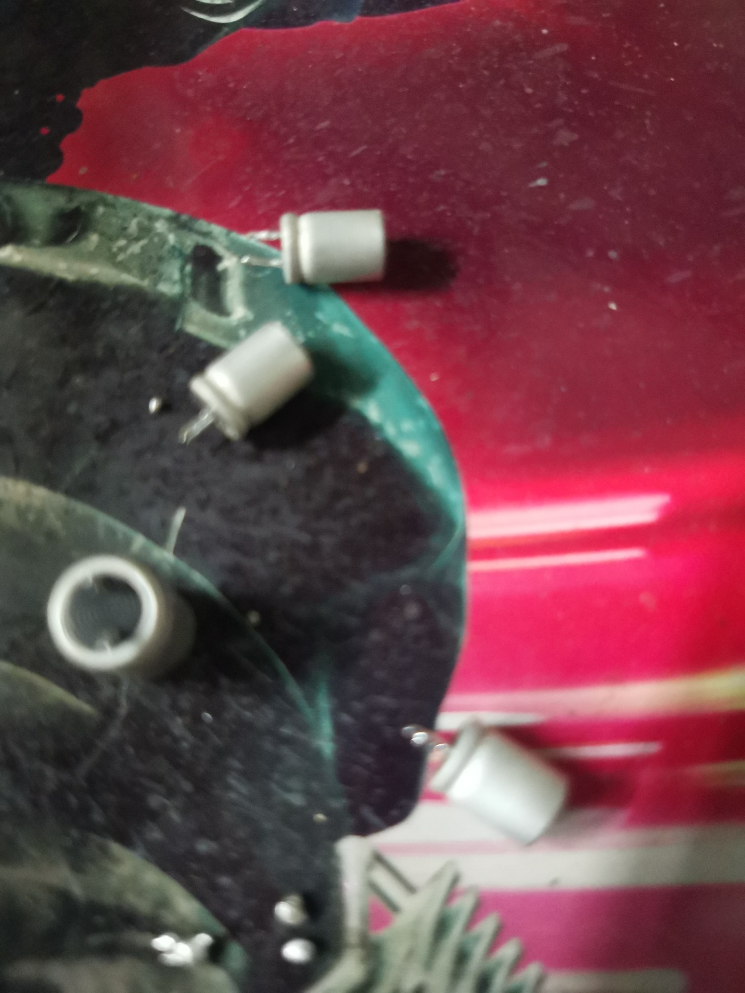

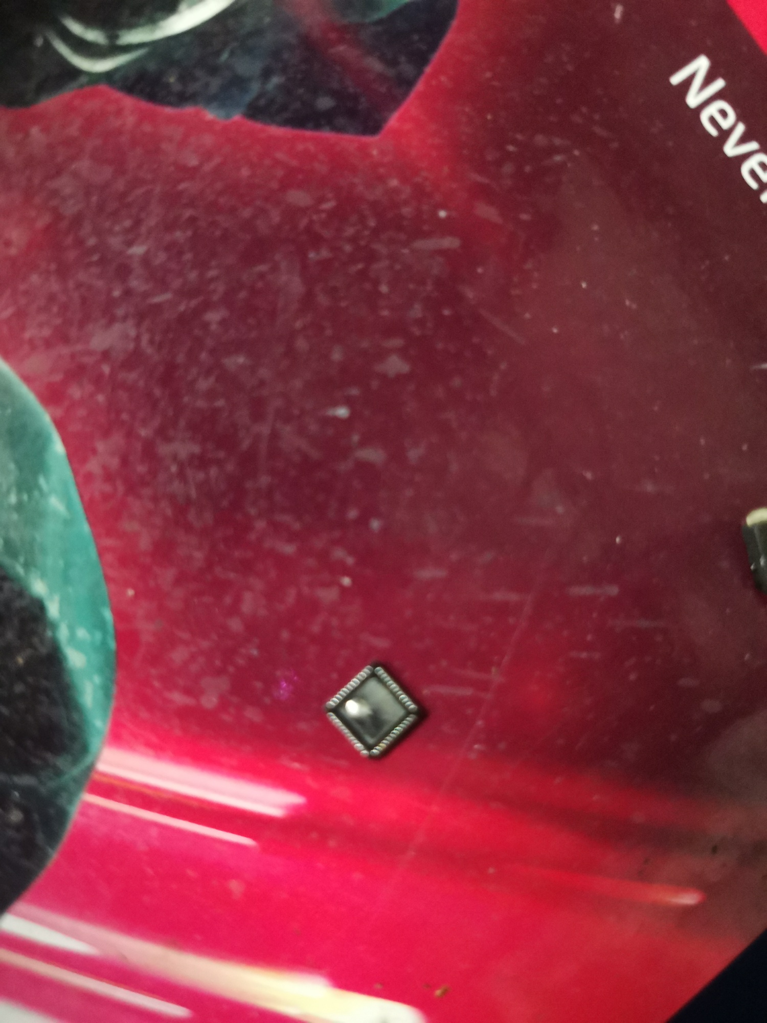

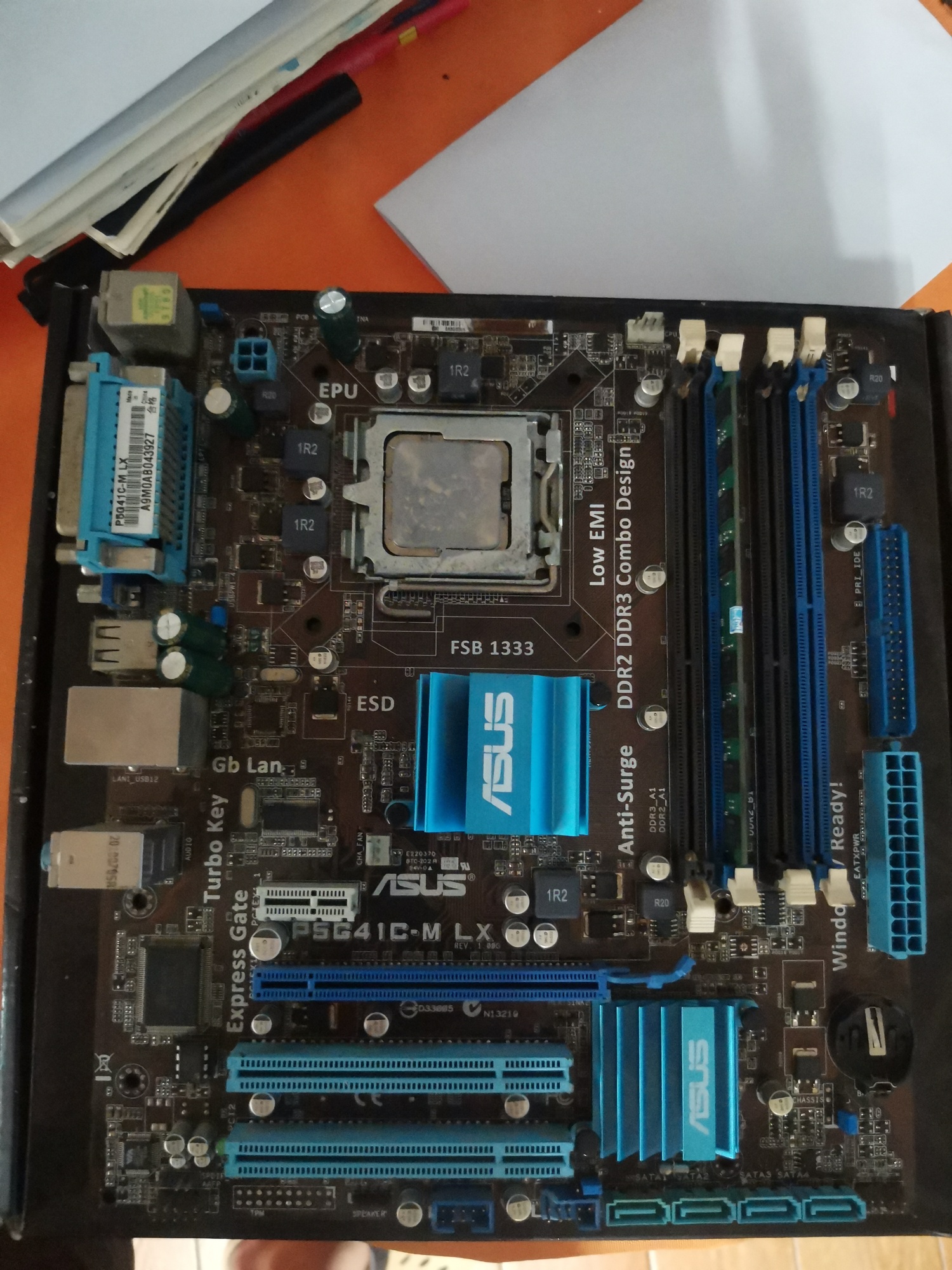

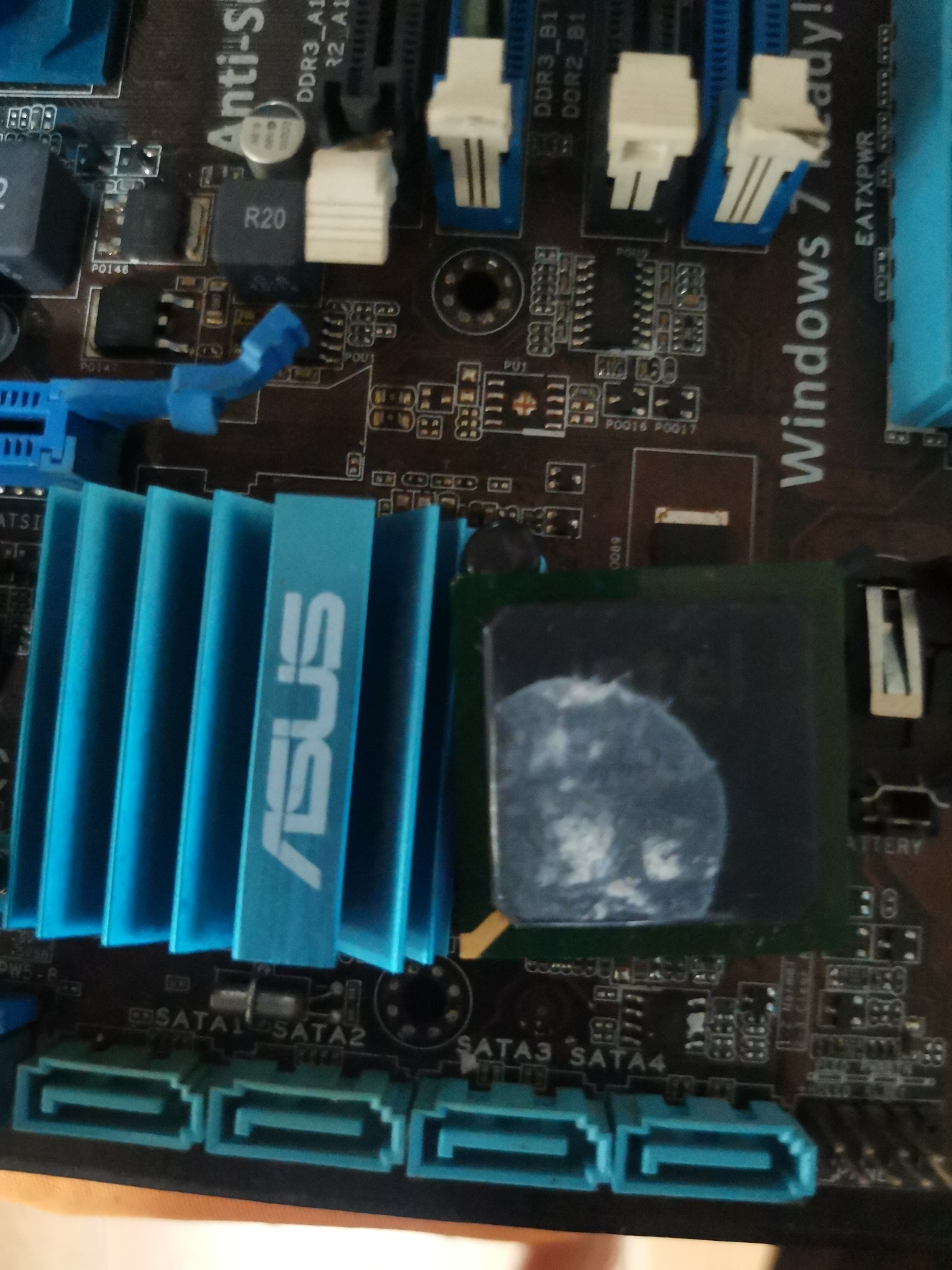

雷击后能开机但网卡不能用,所有usb接口都不能用,更换南桥82801GB,没网卡芯片也先拆了(手头上没相同型号)
usb接口好了,进pe或系统快要到桌面时听听吱吱响,但过一会就不会了,就是cpu使用率高时就响,先简后繁,滤波电容先换掉

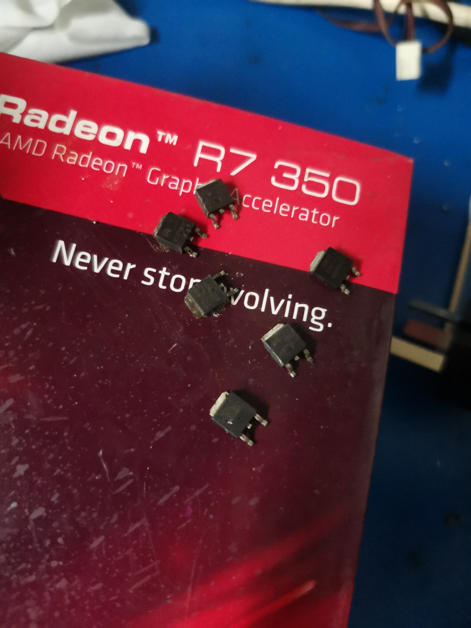

还是一样,三组上下管全换掉
没用,一样,pwm芯片也换一下

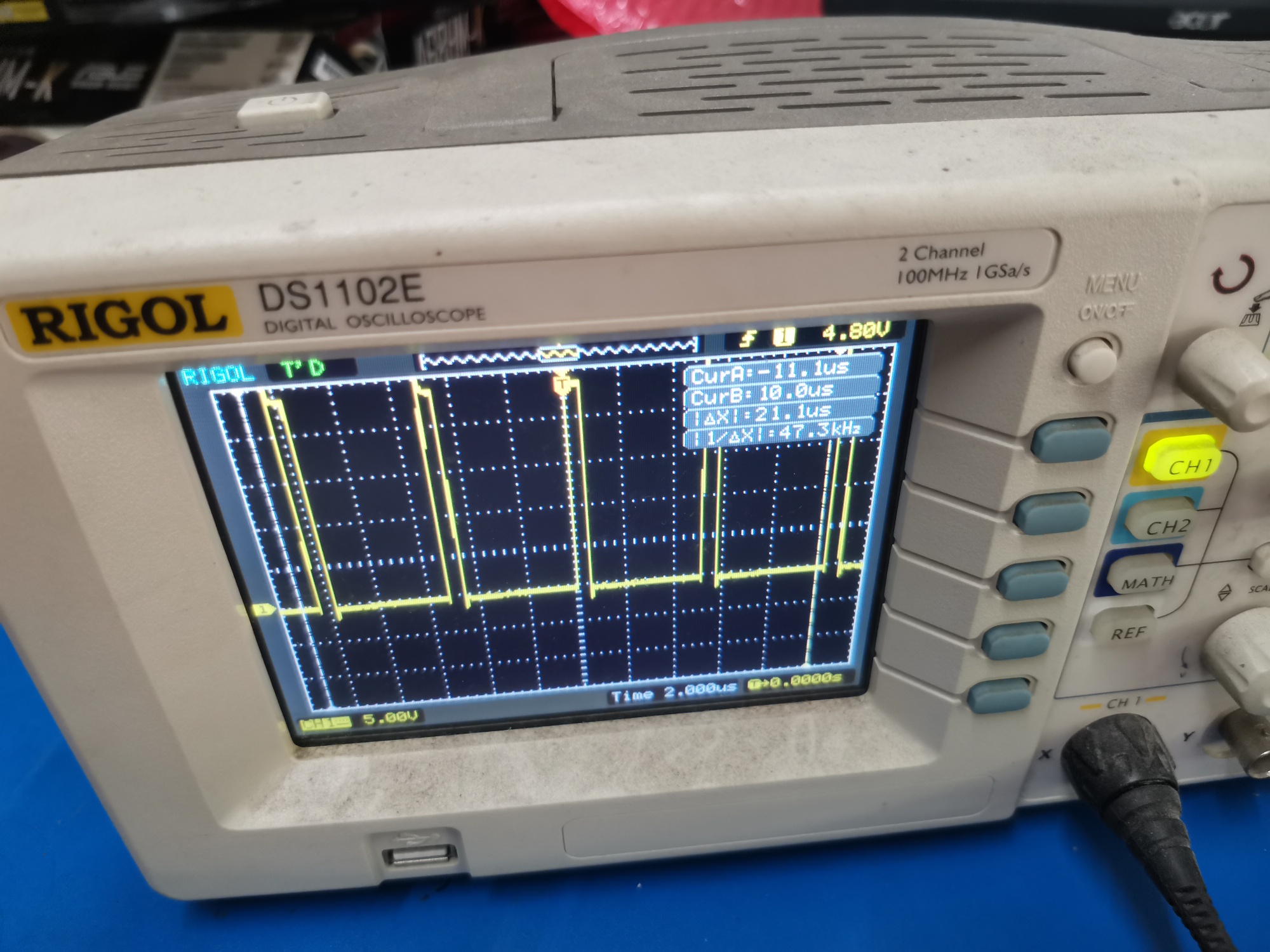

一样,示波器测每一组上管G极波形都一样
没办法目前水平有限,pwm分析不够只能先这样。有吱吱响

作者: hssd    时间: 2021-10-1 10:37
吱吱响这个一般都是电感响的,使用正常的话不用管它。你看所有的高档显卡一玩大型游戏电感也是丝丝响像要爆炸样的,也不见坏。

作者: hwit168    时间: 2021-10-2 16:14
吱吱响是电感的问题
