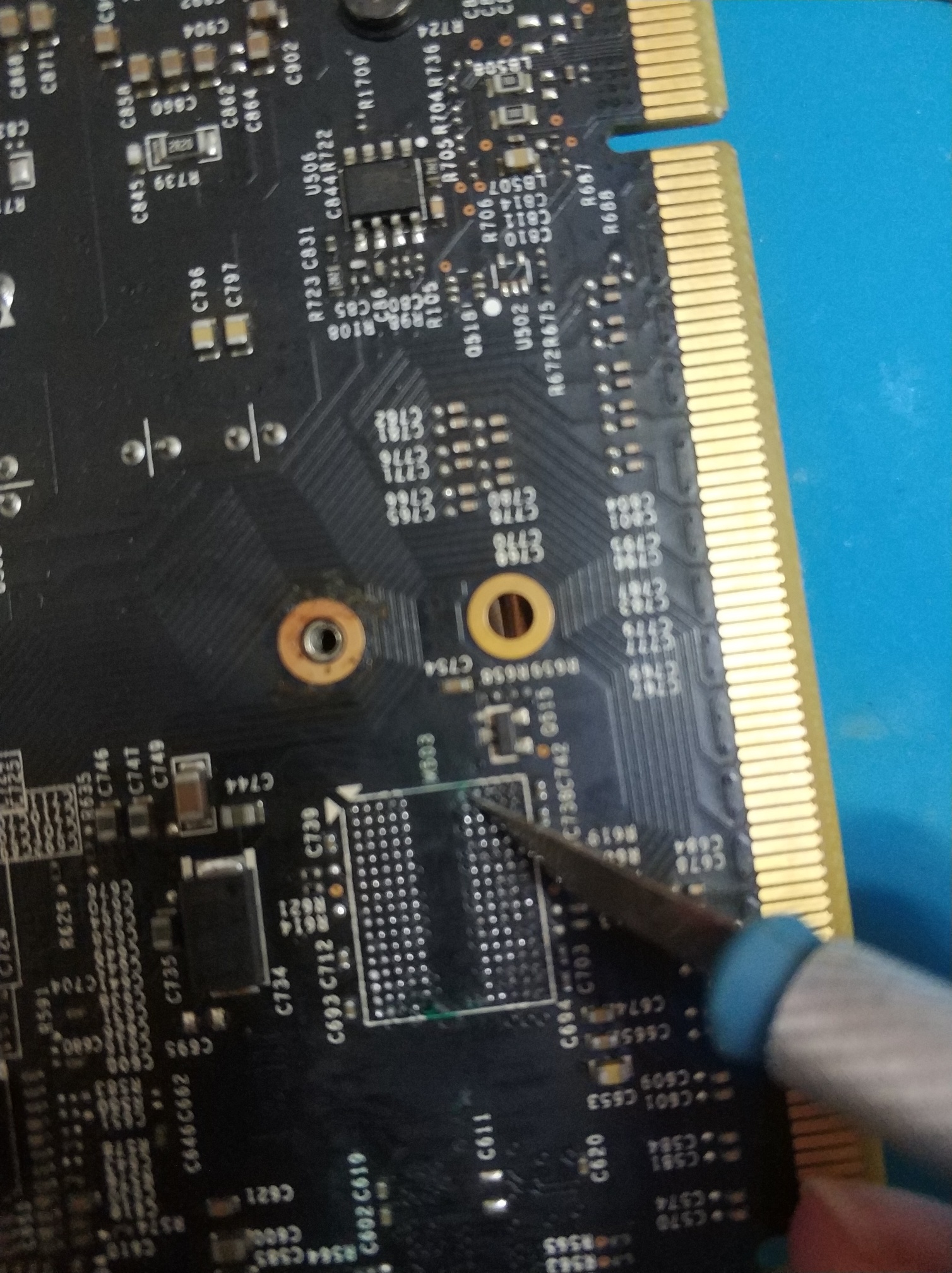

标题: 显卡显存焊盘需要补点吗
A10点0需要补点那
作者: my1068    时间: 2021-9-24 08:45
路过学习学习
作者: 月饼    时间: 2021-9-24 09:00
要补
Reference voltage for control and address: VREFC must be maintained at all
times (including self refresh) for proper device operation.
作者: access-l    时间: 2021-9-24 09:01
参考电压VREF_D,你说补不补?
作者: wry0086    时间: 2021-9-24 11:32
access-l 发表于 2021-09-24 09:01
参考电压VREF_D,你说补不补?
这个点周围没有外皮
作者: wry0086    时间: 2021-9-24 11:33
参考电压VREF_D,你说补不补?
没有外皮怎么补?
作者: access-l    时间: 2021-9-24 14:46
洗干净用放大镜仔细找,多数边上有过孔点。实在找不到,找相近的图纸确定一下是否废弃了。
作者: 3225878970    时间: 2021-9-24 17:45
有的要补,像290,有的不要,像rx580。具体查图纸。
作者: access-l    时间: 2021-9-24 20:52
去查了一下,还真是的,感谢。rx480,470,580,570的Vrefd参考电压改接到GPU上了,显存上为空。

作者: wry0086    时间: 2021-9-25 10:31
这个a10引脚麻烦各位看看周围有没有引线孔?

作者: access-l    时间: 2021-9-25 16:03
老吴来了 发表于 2021-9-25 08:40
1脚数下来第九个点要补吗?
A13?DQ一个点影响一组8位或16位或32位或64位,测试程序可以检测出一组8位。不补当使用到该颗显存时大概率花屏,没使用到应该不花屏。找相近的图纸参考最好。

作者: wry0086    时间: 2021-9-26 18:34
-我心飞翔 发表于 2021-09-25 22:58
有引线就补一下,比查点位轻松多了,也不费劲
这个点没找到过线孔,怎么补?
作者: hnczdn    时间: 2021-9-27 07:56
空点不要补!
作者: fengfei2010    时间: 2021-9-27 14:01
看点位图最靠谱
作者: wry0086    时间: 2021-9-29 17:25
没有过线孔的怎么补?

作者: wry0086    时间: 2021-10-14 14:25
没补也可以正常显示
