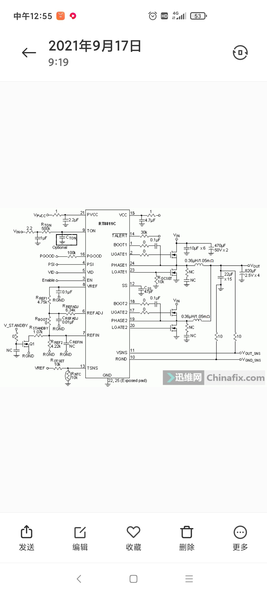

作者: 老吴来了    时间: 2021-9-24 12:56
这个9脚是不是就是控制核心电压的呢?500k在线测得390

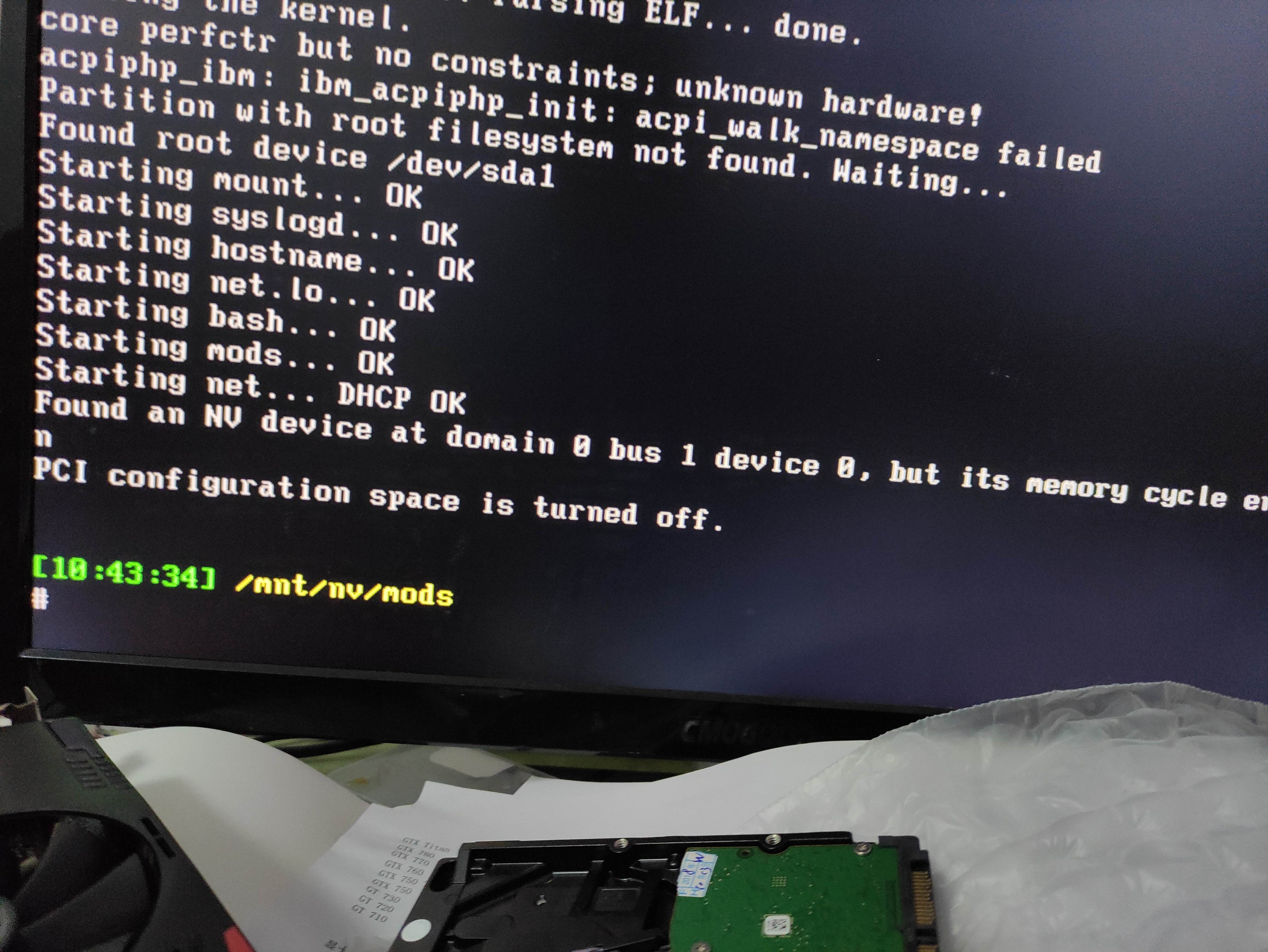

作者: 老吴来了    时间: 2021-9-24 14:33
这是啥意思?

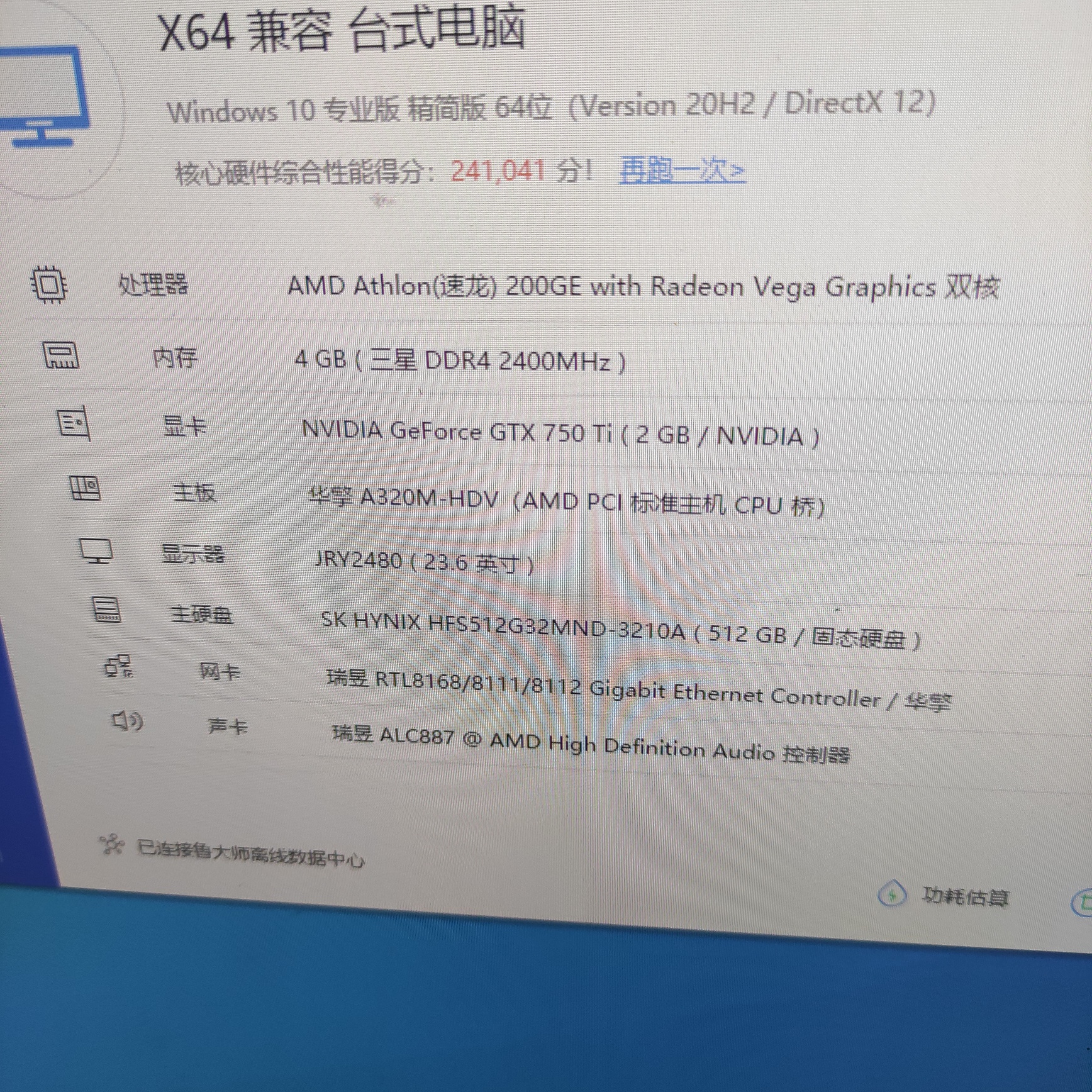

作者: 老吴来了    时间: 2021-9-24 21:36
已经修好,感谢各位
此贴终结

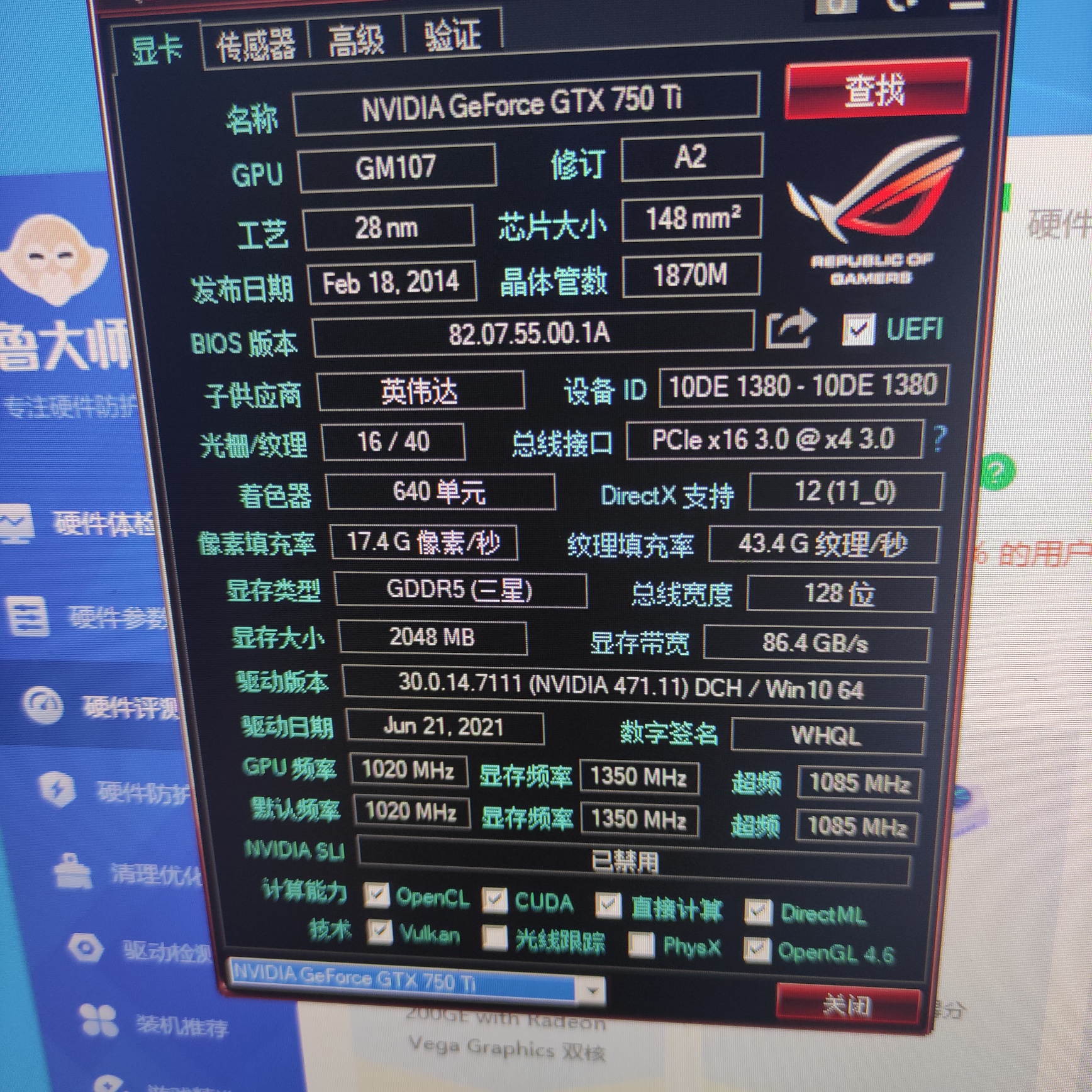

作者: yutao822    时间: 2022-2-12 11:14
老吴来了 发表于 2021-9-24 21:36
已经修好,感谢各位
此贴终结
  刷bios好的吗

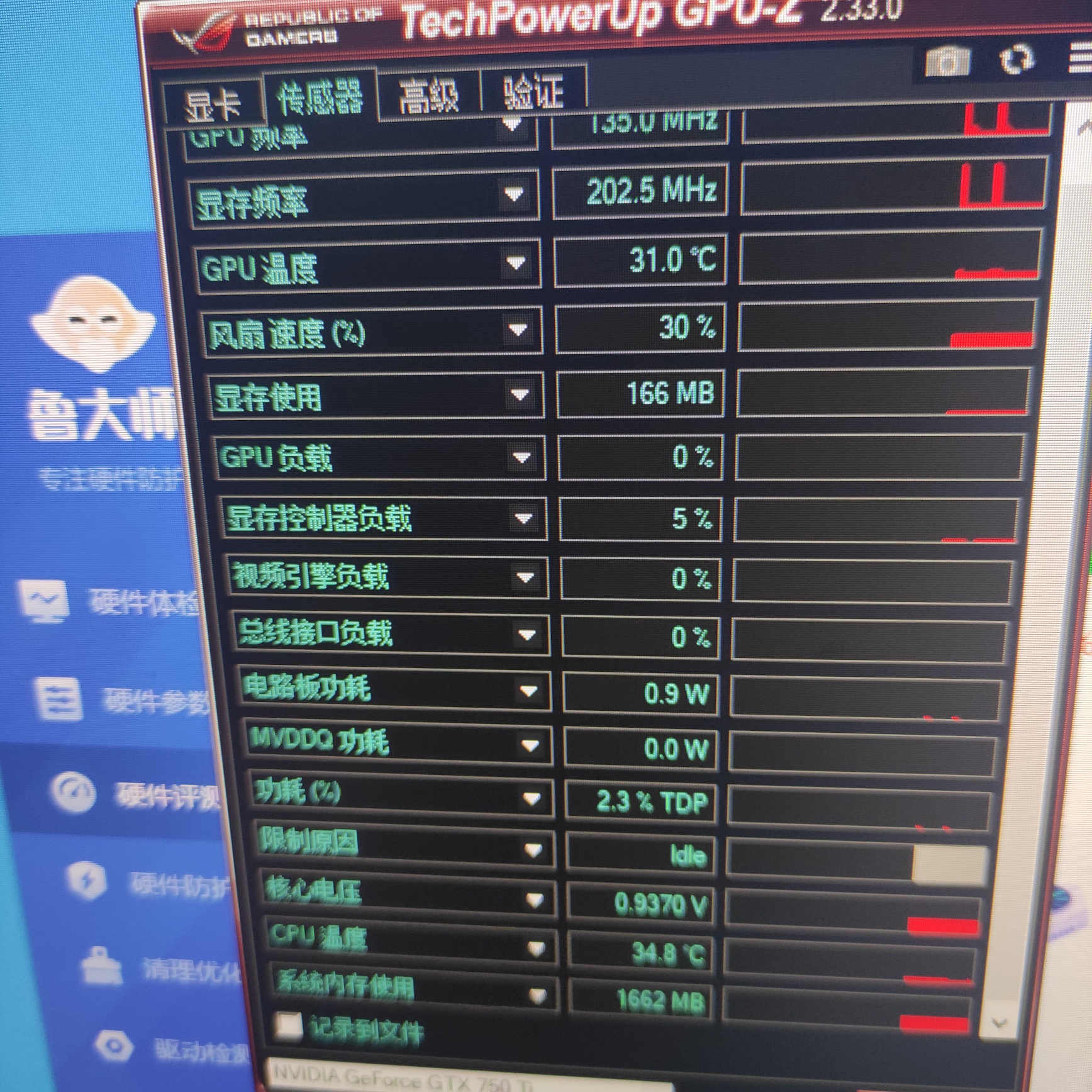

作者: 老吴来了    时间: 2022-2-13 19:57
yutao822 发表于 2022-02-12 11:14
  刷bios好的吗
刷了bios核心供电就正常了也点亮了
