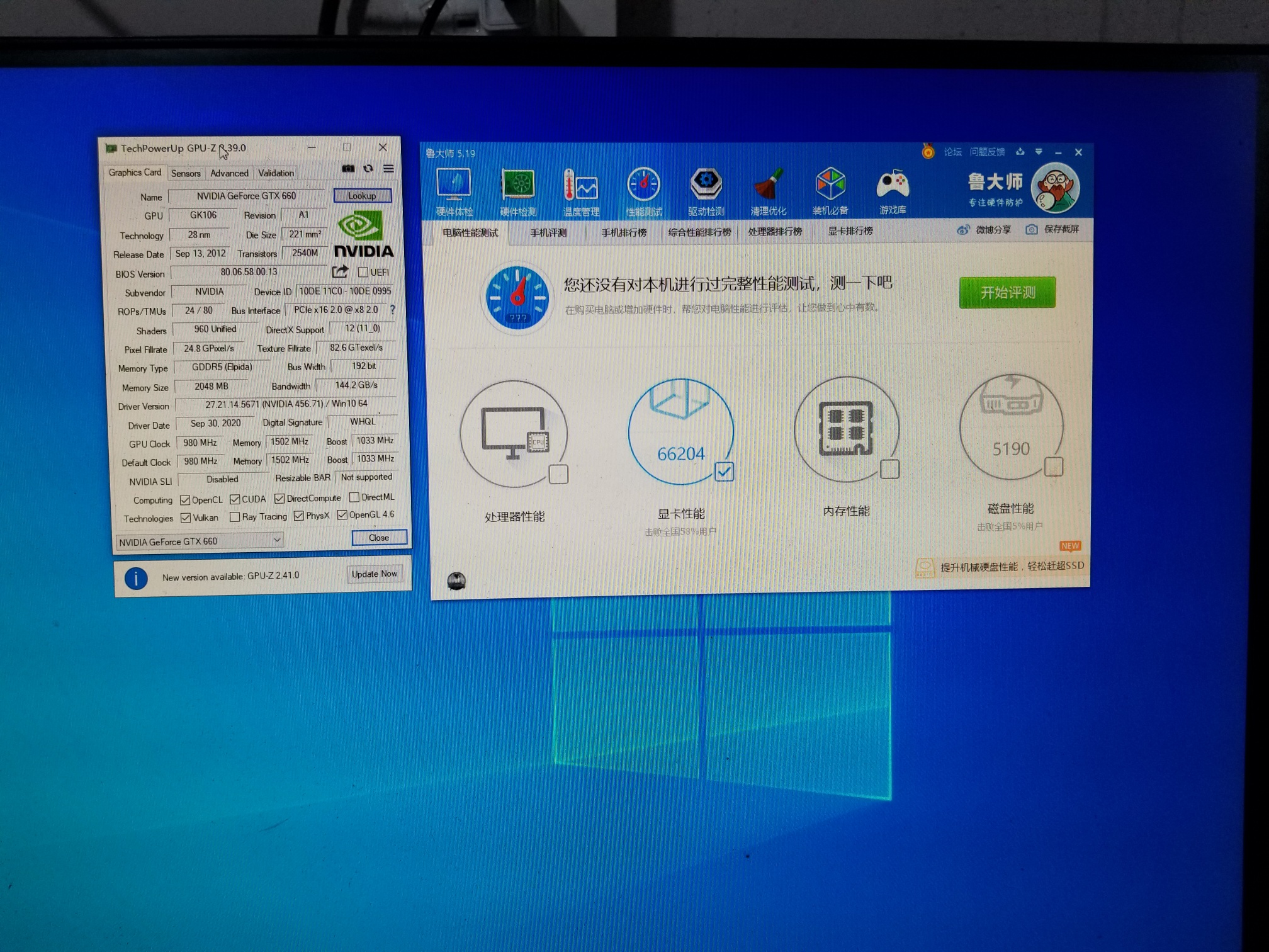

耕升gtx660
[video=http://appatt.chinafix.com/pic/20210922/1632320982850162_207.jpg]http://appatt.chinafix.com/video/20210922/163232097908171_289.mp4[/video]

花屏,,,,,,好难,,,,
作者: gjnssn    时间: 2021-9-22 22:32
可以跑鲁大师,可以打驱动,就是会花屏,但不会死机
作者: 先锋家电维修    时间: 2021-9-23 08:06
感觉是显存的问题
作者: 月饼    时间: 2021-9-23 09:48
跑一下mats测试程序

跑不了,偶尔 卡顿 闪屏 黑屏 花屏

可以跑鲁大师,可以跑甜甜圈
作者: xaiver    时间: 2021-9-23 17:15
降频大法试下,降核心频率,显存频率

只能降频看看了,不过得有工具降频才行。

我有一个730,看电影玩2d游戏没事,玩点耗配置就是花屏,等下次收到料板换个核心试试

电压不稳引起的慢慢干

应该是显存故障,你的用MATS跑跑,不是一般的跑,是升频测试才能找出故障的显存。我修过一块9800GT,也是车不多这样,只是还能跑游戏,进游戏后大概60度以上才会花屏卡死。最后检测出是一个显存老化了。换了就完全正常了

显存反正便宜,全干掉试试

先跑一下显顾测试,定位到问题显存干下来,测试一下显存点到GPU的阻值是否正常,有问题就得干核心,没问题换新显存后再跑测试。

刷个BIOs  Y试试      660的,,显存一样,,,一般能用
作者: fengfei2010    时间: 2021-9-27 14:02
能不能像7系一样屏蔽通道?
