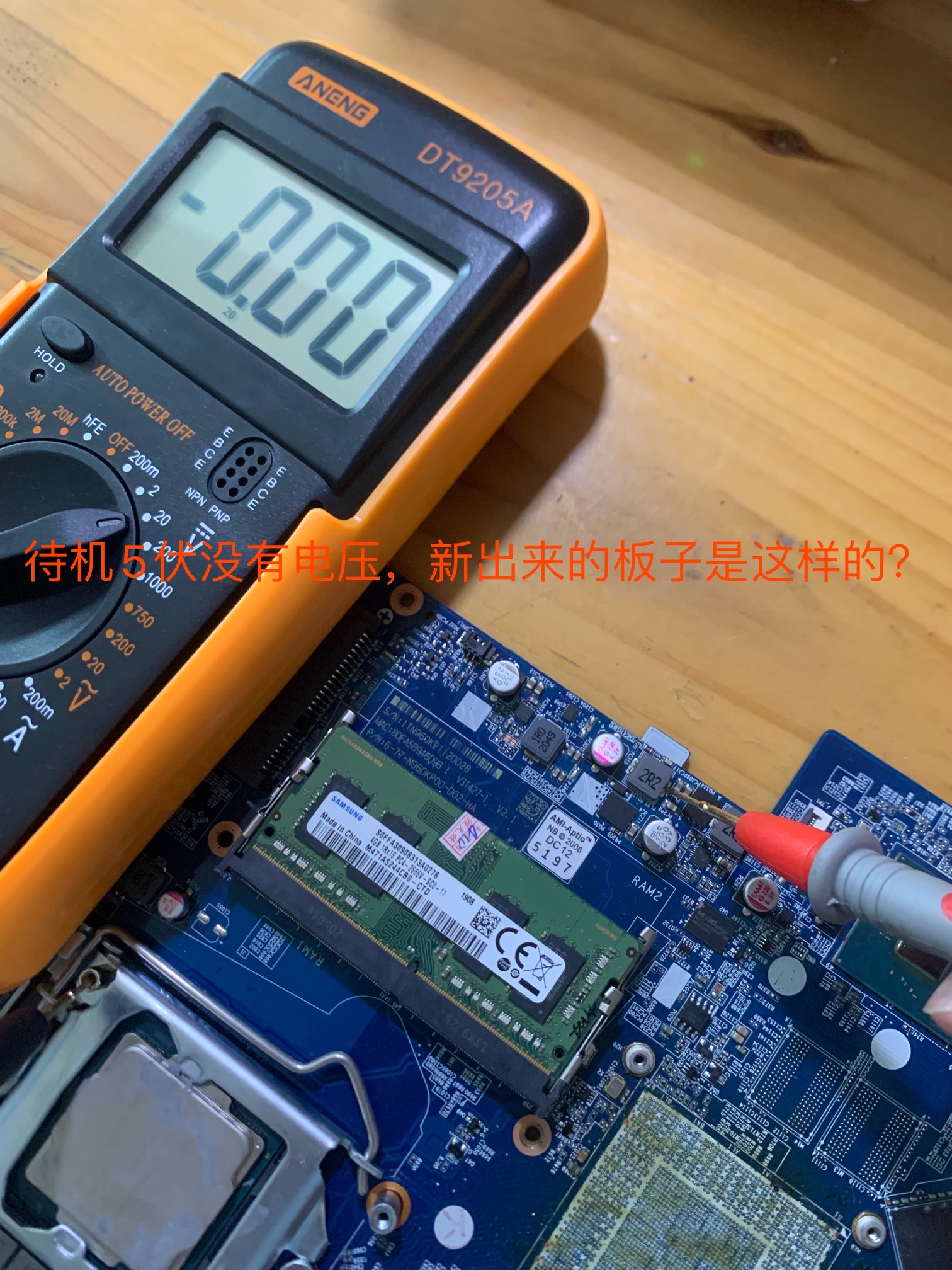

注:现修到一台不开机神州笔记本:插电自动指示灯常亮,但黑屏,检查发现GPU供电都为0伏。
谢谢

发表于 2021-10-5 12:11:07 | 只看该作者 �
jiang44788 发表于 2021-10-5 12:00
你的意思是:5伏电压要CPU工作才产生?谢谢
按开关上电后才开启5V,待机没有5V的,需要开机后测量5V有没有产生,能上电就需要先测量CPU供电及CPU需要的供电,其次才是修独立显卡供电,按常理来说独显没供电不工作机子都应该可以点亮的,

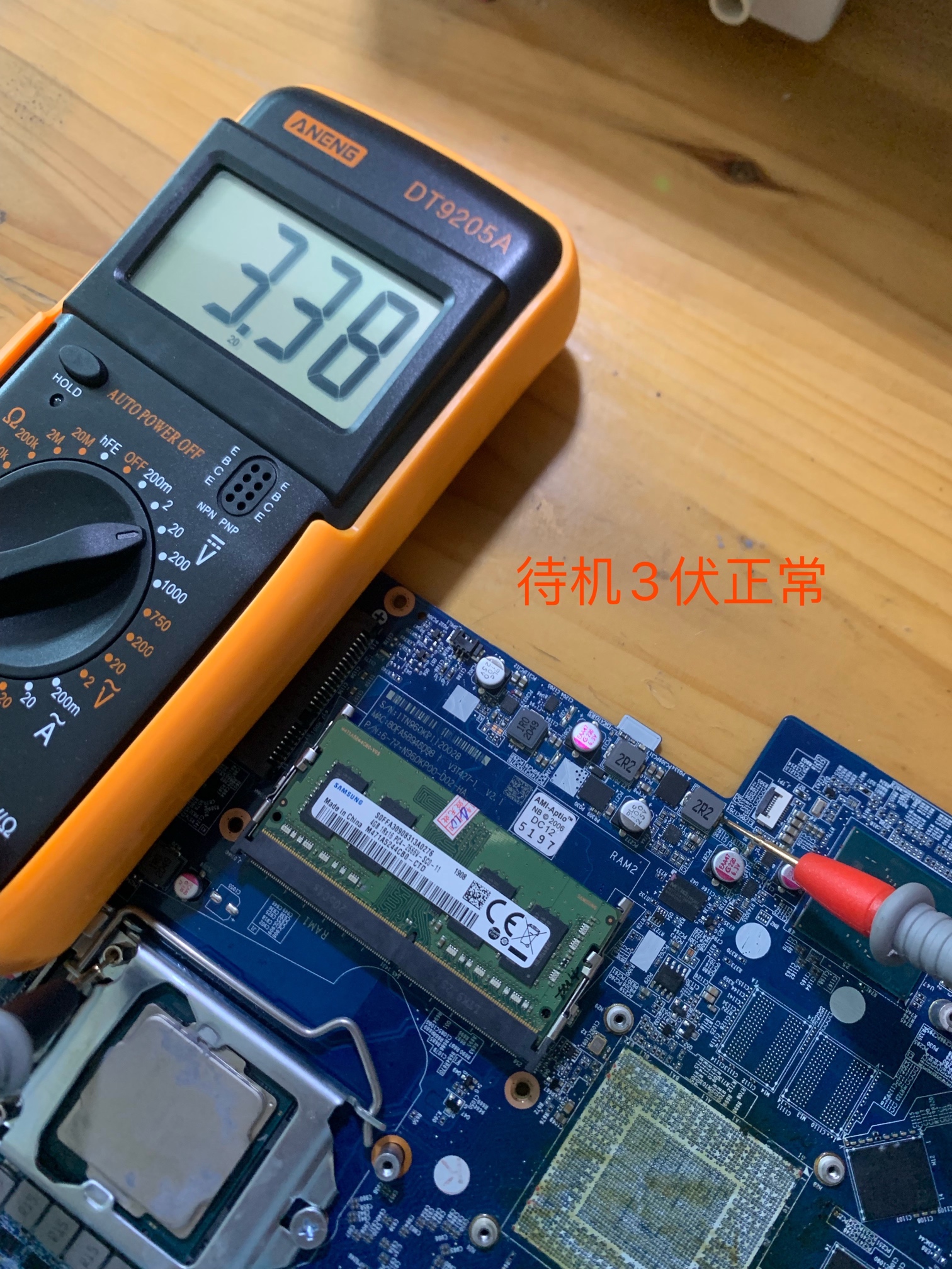

6#
发表于 2021-10-4 12:27:47 来自迅维网APP | 只看该作者 �
月饼 发表于 2021-09-23 09:54
供电没有,就查它的控制芯片条件
待机一直不到5伏供电,只有3伏,不知道新的板子是不是这样子的?谢谢

7#
发表于 2021-10-4 21:29:10 | 只看该作者 �
蓝天的板不是按开机才出5V吗,你这上电不显不是查CPU那边先吗

8#
发表于 2021-10-5 12:00:07 来自迅维网APP | 只看该作者 �

10#
发表于 2021-10-5 15:44:07 来自迅维网APP | 只看该作者 �
待机3V   触发5V才有
