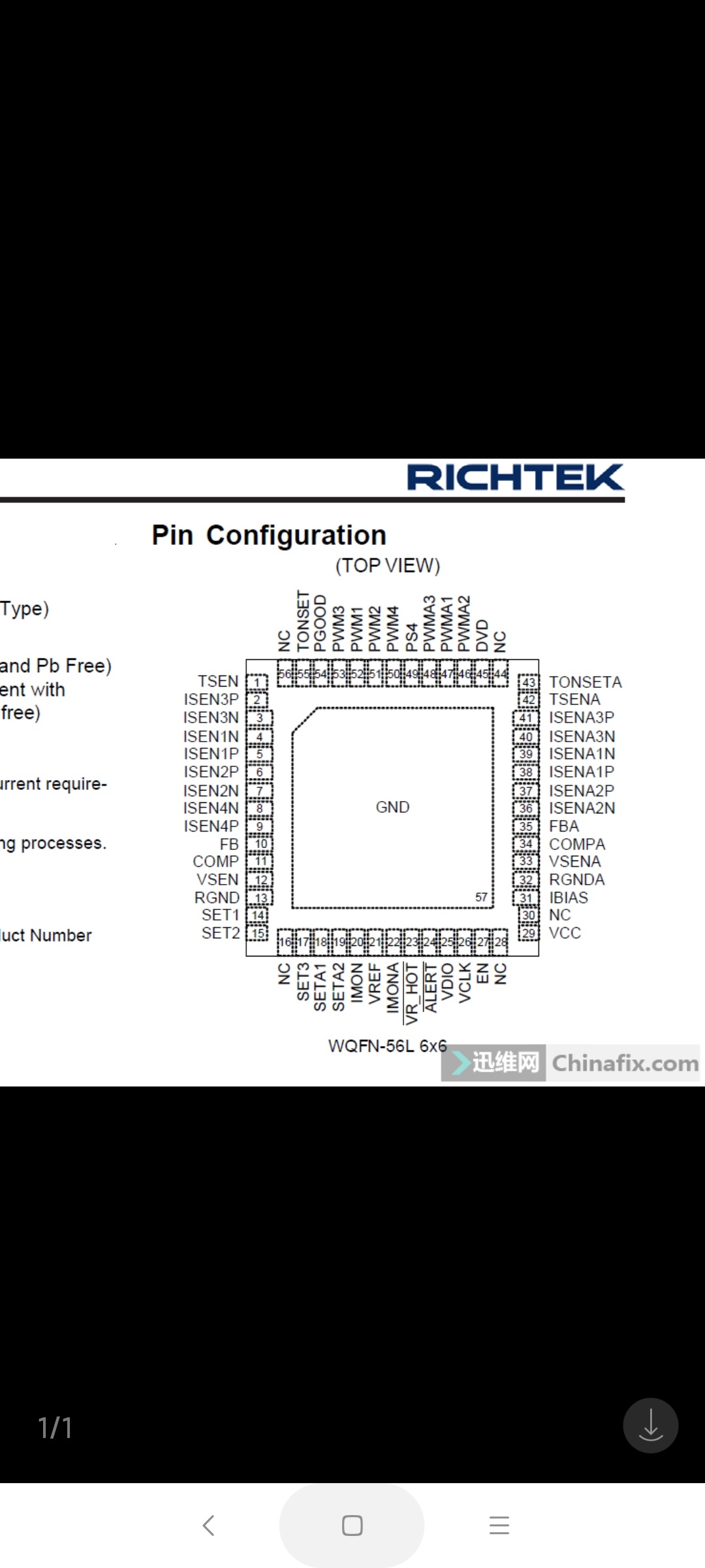

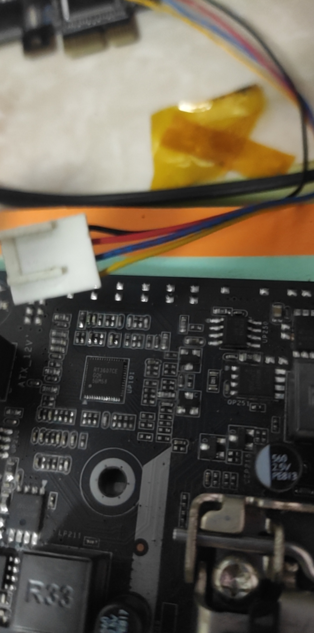

不装cpu开机测试各供电正常,cpu核心0.8
装上cpu开机cpu核心供电就没有了,这种该查什么信号还是供电呢?
作者: 老吴来了    时间: 2021-9-21 22:53
自己查了en,装cpu后这个三极管被导通en被拉低,不装cpu有en 正常,没图纸也不知道这个是由什么控制
