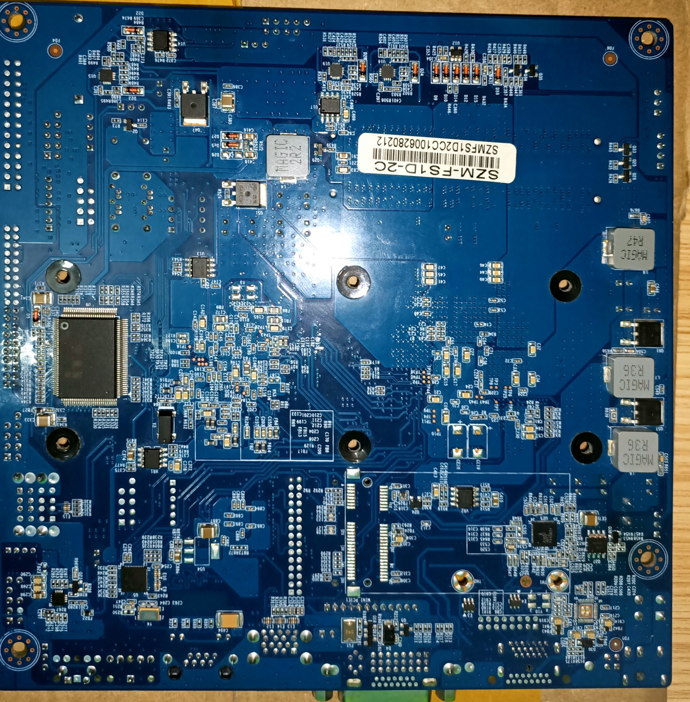

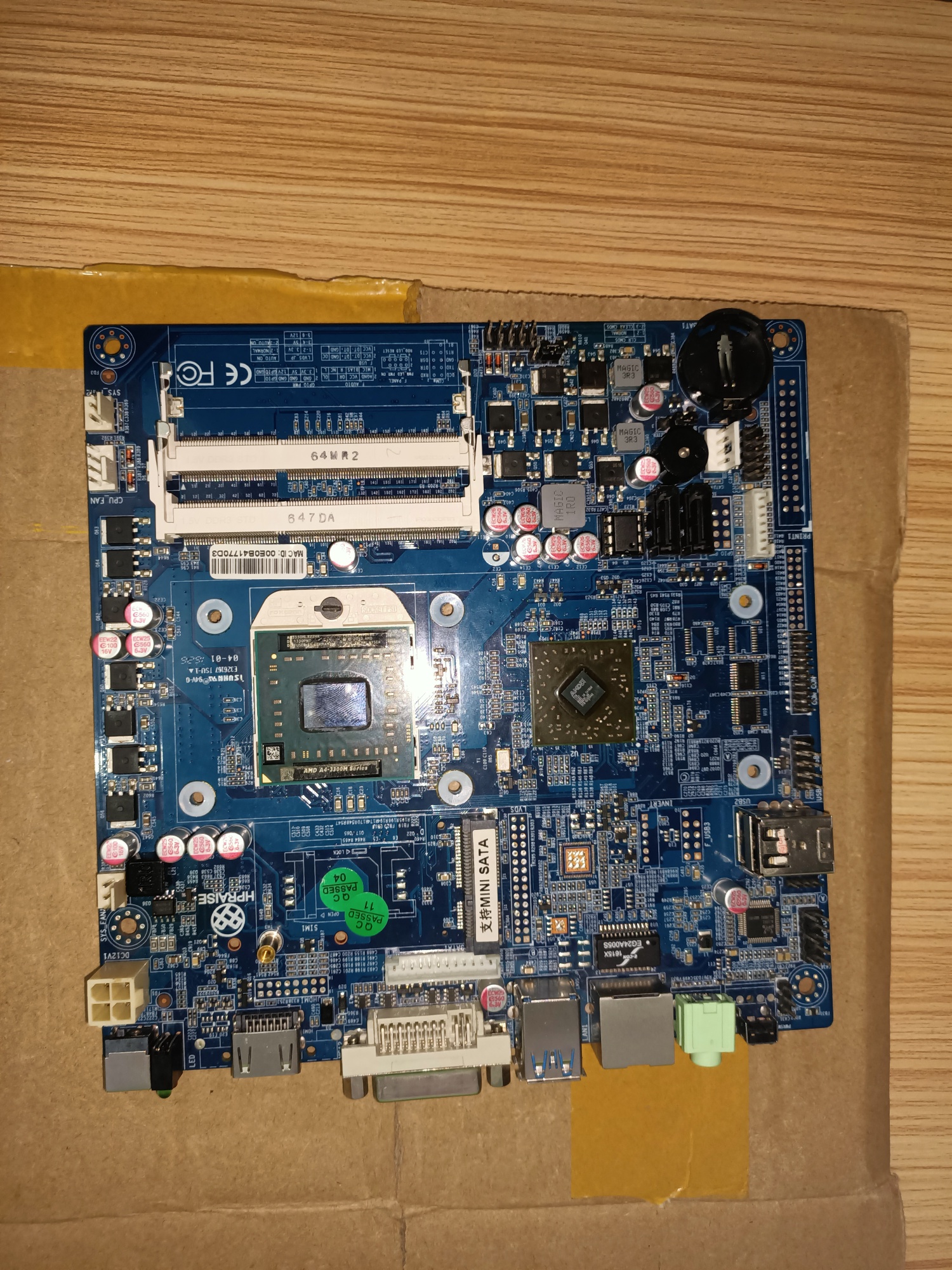

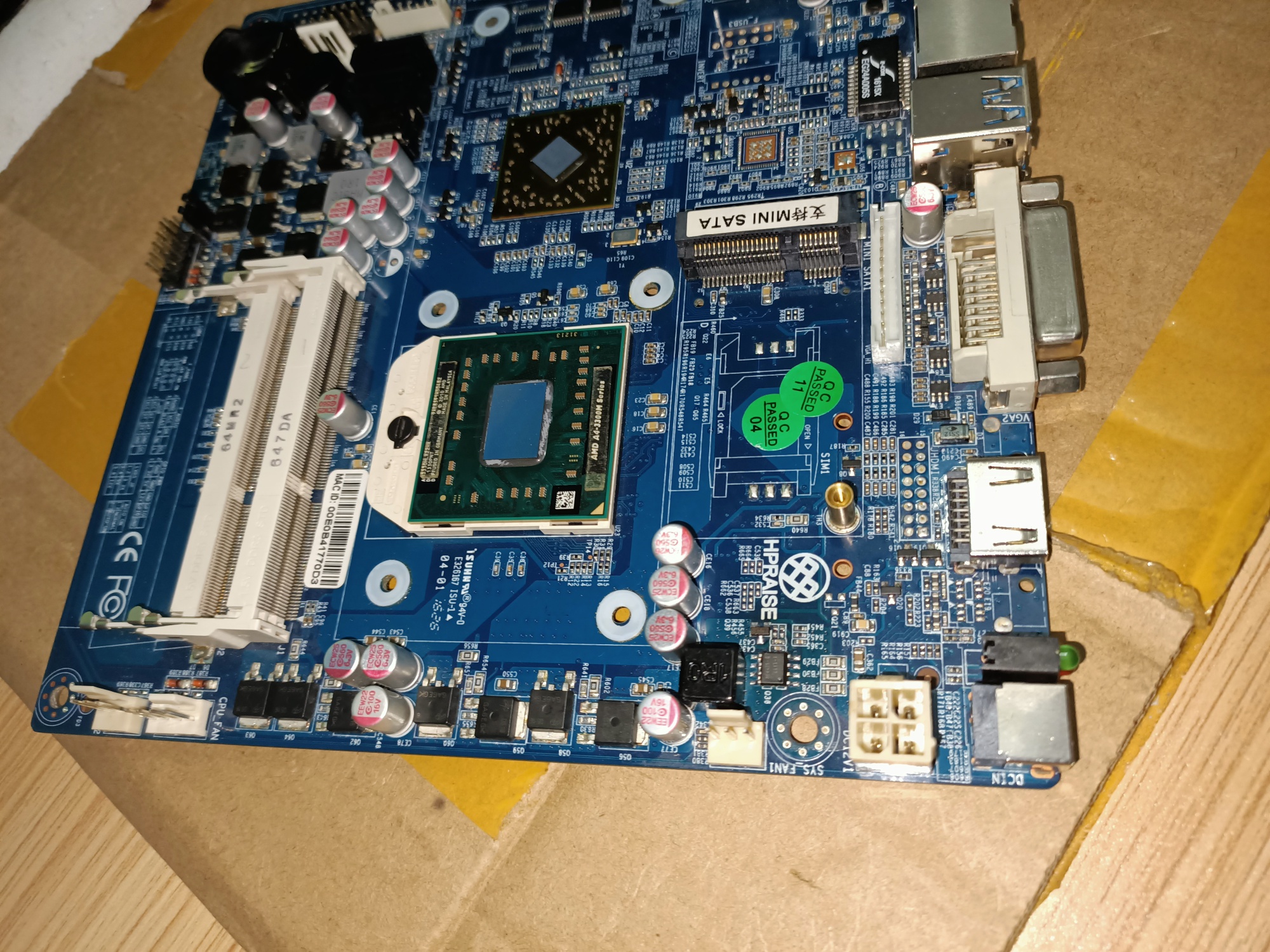

标题: 谁有这工控板的电路图?
或者相近待机电路图,毫无头绪呀。

作者: 376066940    时间: 2021-9-22 18:54
看来慢慢摸了,3v待机怎么转挽,待机芯片是那个搞不清楚呀,有老师父知道不

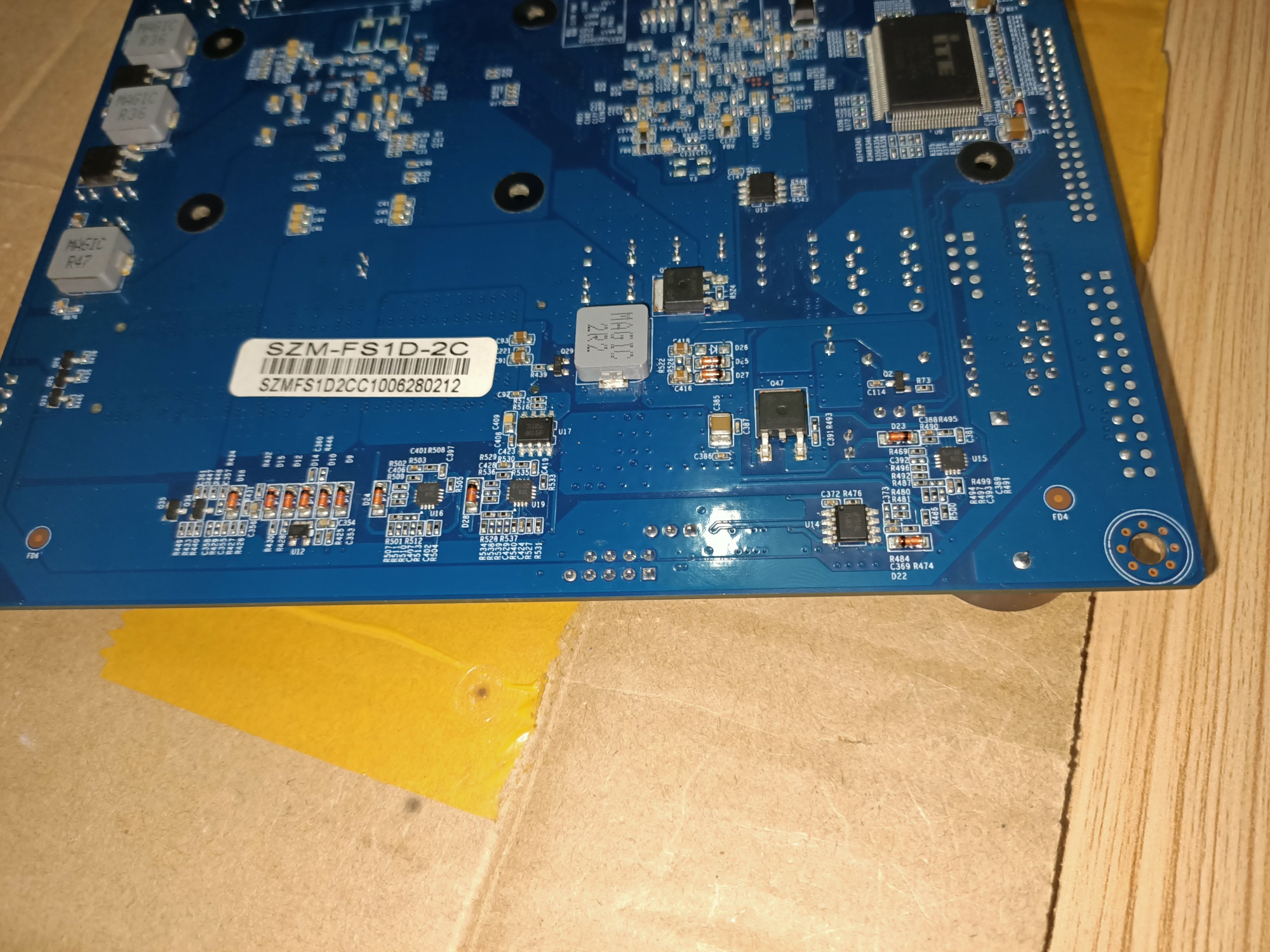

作者: 376066940    时间: 2021-9-22 20:24
电源输入分别由两个mos管me4425做隔离,一边输出侍机3和5v转换电路及桥供电,一边应该是cpu供电,mos管都正常,待机这边12V正常但是就是找不到那个是待机芯片,这芯片应该直接入12V进行转换的,但是找了半天没找到
