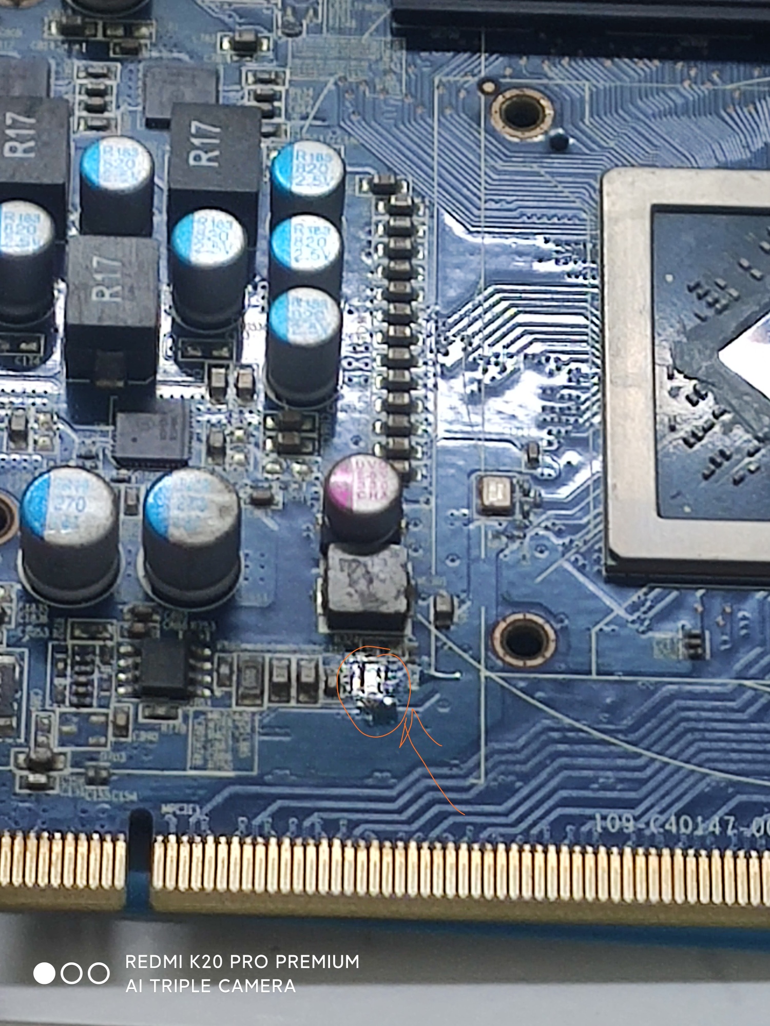

标题: hd7870 一个芯片4901 8c43 [打印本页]
作者: yyc4747    时间: 2021-9-21 20:00
标题: hd7870 一个芯片4901 8c43
因为碎了一块不太确认后边的 8c43对不对   搜不到这个芯片
作者: A10849225471    时间: 2021-9-22 08:04
我认为修显卡现在利润还可以。就是不知道显卡什么时候掉下来,估计后期显卡维修价格也要掉下来
