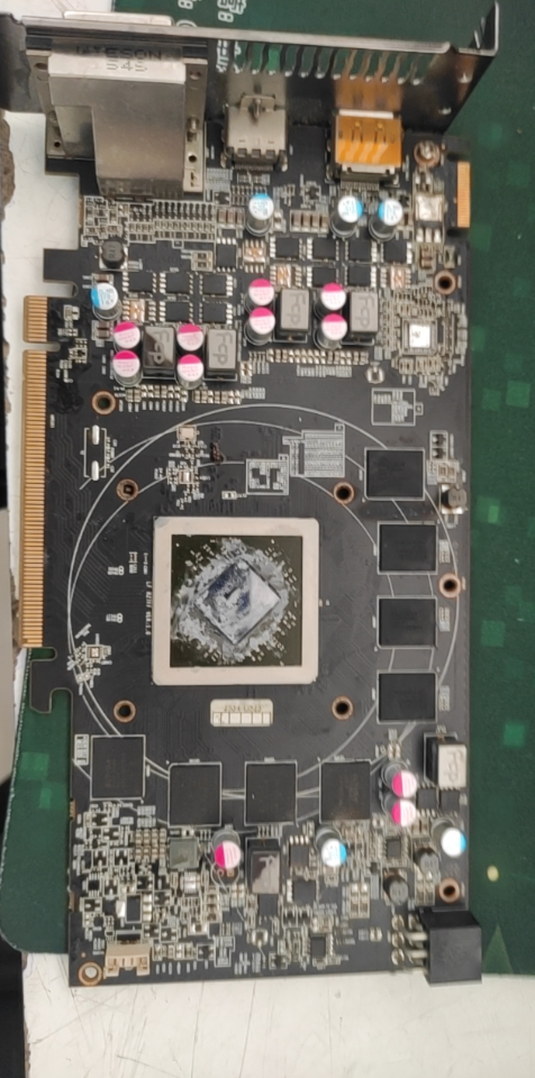

量到金手指3.3脚短路了,前前后后拆了十多个电容和芯片,连bios都拆了还是短,是不是核心烧了?
有没有什么方法可以判断核心烧没有呢?

不应该啊,相连的芯片和电容拆完了。找了一个其他型号的点位图,3.3直接到核心的,这显卡有3v核心供电?
作者: 小阳电脑维修    时间: 2021-9-21 22:52
没有1.8v的显卡,有很多核心需要3.3v

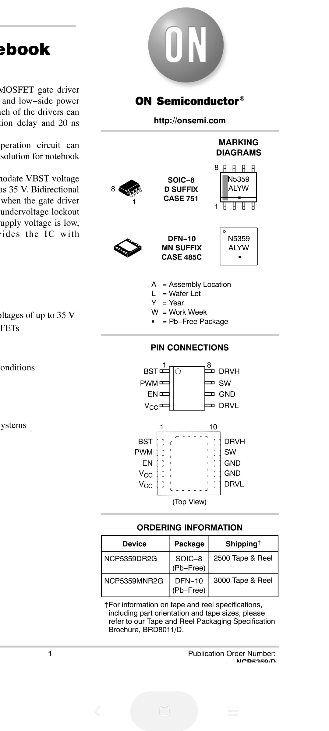

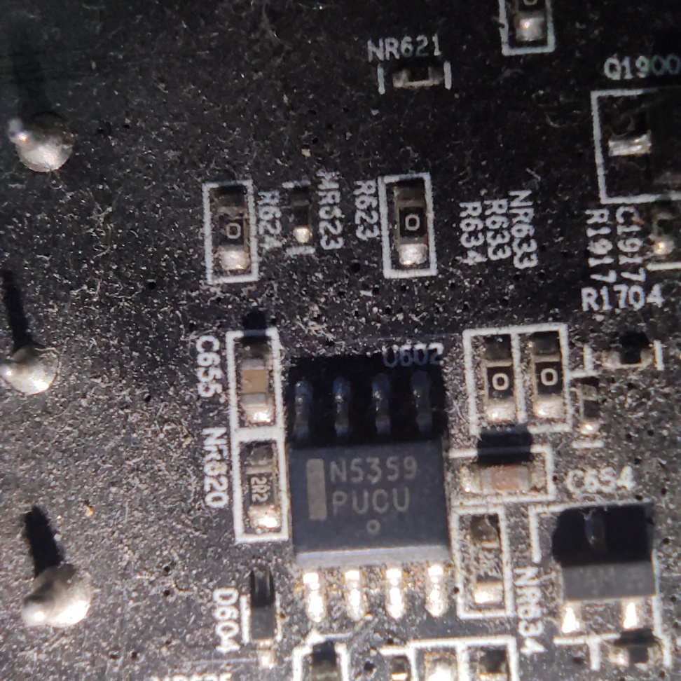

昨天晚上上机试了就下,居然没保护了,3.3电压也有了,但是对地二极值1明显不正常,好显卡是400多
于是又把拆下来的零件全装回去,发现这个5359好像有问题,5678脚都没电压,但是1234电压正常。这个芯片是什么用的?
作者: 717924230    时间: 2021-9-22 13:07
5359是1.8V的吧,7脚输出

作者: 老吴来了    时间: 2021-9-24 11:52
feiyangooo 发表于 2021-09-24 11:04
1.8v转换芯片
1.8有的,正常
